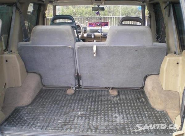

Pěkně zdravím pánové. Čím dála tím víc zjišťuji, že diskotéku prostě potřebuji :D (D I) 3500 tuny na kouli, příležitostní přespání, občasná touha přepravit víc jak pět osob… Proto by mě zajímalo zda mám koukat jen po 7místných, nebo můžu zvažovat koupi 5ti místného+přestavba. Máte s tím někdo zkušenost, nebo představu co to obnáší a nakolik to zhruba přijde?

U DII s tím není problém ( s oficiálním zlegalizováním a zapsaním do TP, jednu takovou DII po přestavbě tu mám ), u DI nevím přesně ale stačí zavolat p.Stehlíkovi a on Ti to sdělí ( 603507666 ).

Výborně, děkuji za kontakt. Pánovy jsem už volala a potěšil mě. Mělo by to jít, ale s jistotou to bude tvrdit až po nadiktování vinka. No a když jsme u toho, tak nejspíš budu shánět sedačky do tohoto interiéru. Úchyty tam jsou, tak snad to půjde.
Ale popravdě na barvě mi moc nesejde, hlavně aby pasovala (2,5TD 1992 případné nabídky prosím do vzkazu ať neplevelíme vlákno) dále bych k tomu měl dostat originál kouli. Také není v TP jak to chodí sní? Lepší zapsat na jednou, nebo postupně? A je lepší před evidečkou, nebo až po ní?

Přestavba není problém a ni u DI ani u DII. V obou je předpříprava.
Co se týká závěsu, tam asi po tobě budou chtít typový list od toho závěsu a ten dostaneš jenom k novému.

Ahoj, já jsem D III už koupil sedmimístný, ale mám to předělaný z N1, dělali to u Mejznara ve Vrchlabí, tam to nechali i zapsat do TP na úřadu.

Řeším podobný problém, nemáte někdo fotku, jak to vypadá předělané? Jak je potom řešená opěrka hlavy? A na kolik to zhruba výjde? Děkuji

Opěrky hlavy jsou u DII nahoře v takové stropní liště a sklápějí se směrem dolu. :wink:
