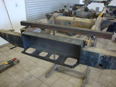

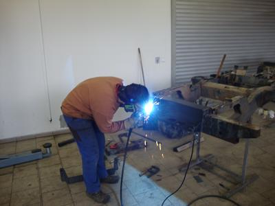

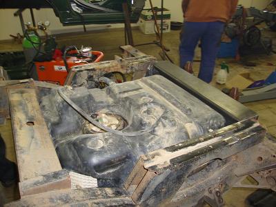

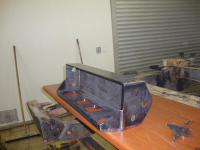

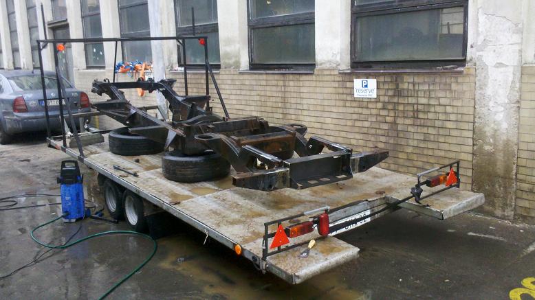

Tak po pondelku a utorku u ONDRU44 pridavam fotostory . Akcicka vydarena este raz dik a muze jen doporucit!!! pak pridam foto po zinku.
Tohle pujde dovnitr.jpg (35.16 KiB) Zobrazeno 4088 x
Padne jak rit na serbel.jpg (49.88 KiB) Zobrazeno 4088 x

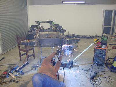

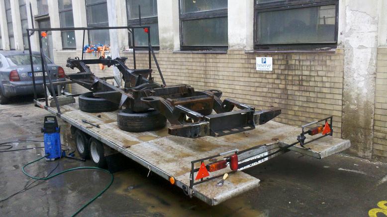

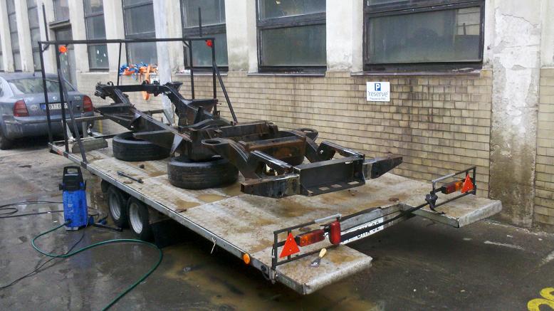

pokracovani
Jdem do finale.jpg (41.97 KiB) Zobrazeno 4085 x

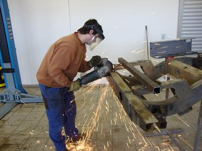

Klobuk dolu :wink: , tie jakle tam boli aby sa to nezdeformovalo pri odrezani?
LR DEFENDER 110 SW
matooo
Příspěvky: 1787
tel.: 775555656
auto: puma
Bydliště: brnoo
Re: Navijak DEFENDER ZADEK povered by ONDRA 44
#8 Příspěvek od matooo » 23 úno 2012 11:00
komin píše:Klobuk dolu :wink: , tie jakle tam boli aby sa to nezdeformovalo pri odrezani?
Presne tak
