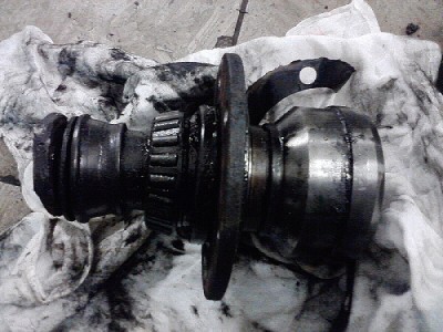

Ještě bych si k tomu po zkušenostech přidal
podložky
http://www.litep4x4.cz/detail/discovery ... --podlozka" onclick="window.open(this.href);return false;
a
http://land-rover.eliott.in/cz/e-shop/2 ... c3179.html" onclick="window.open(this.href);return false;
http://www.litep4x4.cz/detail/discovery ... i-podlozka" onclick="window.open(this.href);return false;
matice
http://land-rover.eliott.in/cz/e-shop/2 ... 17355.html" onclick="window.open(this.href);return false;
http://www.litep4x4.cz/detail/discovery ... aboje-kola" onclick="window.open(this.href);return false;
těsnění pod unašeč
http://land-rover.eliott.in/cz/e-shop/2 ... 71752.html" onclick="window.open(this.href);return false;
http://www.litep4x4.cz/detail/discovery ... ni-unasece" onclick="window.open(this.href);return false;
a někdy i náboj a těhlici
podložky
a
matice
těsnění pod unašeč

Re: ložiska kol na D1
OK, tak objednám a dám vědět, jak se mi to zdařilo...
díky
Podla mna su to zbytocne veci tie povodne nestracaju funkcnost ked ich raz vyberies a to som sa ich navyberal az az a vzdy sa daju pouzit
