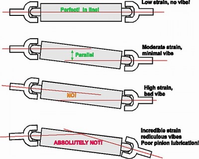

Když jste u těch kardanů, přihodím sem obrázek.
Netýká se to této diskuse, ale je tam pěkně vidět co se řeší když se pak auta víc liftují.
