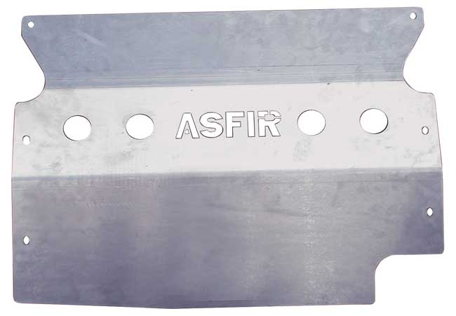

Ještě mi napsali z Dajbycha v Plzni, cituji:
Dobrý den,
kryt podvozkových částí dodává izraelská firma ASFIR. Jsou přesně vypáleny a bez dalších úprav se montují do úchytů originálních krytů. Jedině snad bude třeba vyřešit evtl. dopasování k ARB nárazníku. Už jsme to tu dělali několikrát na Toyotách a nebyl to žádný problém.
Ale ta cena je 10250,- s DPH
Asfir nájezdový kryt.jpg (34.4 KiB) Zobrazeno 20160 x

Jarys píše:Ještě mi napsali z Dajbycha v Plzni, cituji:
Dobrý den,
Nemůžeš to kupovat u nás ti naši loupežníci chtějí za to ranec. Musíš se koukmou mimo naše hranice. Je pravdou že ten ASFIR je slabší než bych si to představoval já. Miloš II

#18 Příspěvek od RudaK » 02 lis 2007 06:23
Ten kryt převodovky vypadá super od toho Asfiru.My máme zadní kryt difu na D3 podobný a je to z pozinkovaného silného železa a spokojenost. :wink: Ruda

#19 Příspěvek od Jarys » 14 pro 2007 00:56
Kryty diferenciálů mám. Ale chtěl bych pokračovat krytem řízení a dále převodovkou. Na té jsem jednou zůstal viset a už je vyměněná. A to nebyla levná sranda.
Teď ale ten dotaz. Když objednám nějaký seriově vyráběný kryt řízení. Nevadí, že mám ARB nárazník a zvíšený pdvozek? Počítám s tím, že výrobce asi vychází ze sériovky. Bude mi potom ten třeba ASFIR k něčemu. Nebo tam vznikne nějaké hluché či dokonce nevhodné místečko mezi nárazníkem a krytem????
