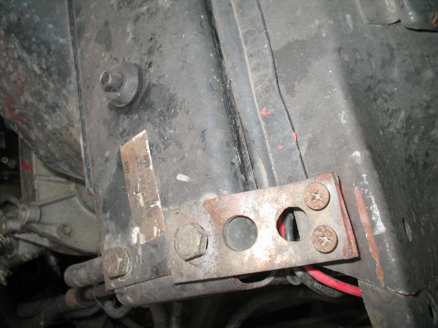

Nafotim to zitra(dal jsem z preventivnich duvodu baterku na nabijecku/,ale misto puvodni baterky jsem tam nacpal 100,stacilo upravit drzak chladice,baterka ma rozmner ccca delka 35cm,šiřka 17,5cm a vyska 19cm.

Jak píše omar nemyslím si že bys měl problém s výškou ke kapotě ale i já když jsem dával 95Ah z defíka tak jsem musel předělat držák chladiče.

ta se ti tam vejde v pohode,drzak chladice je z boku smerem k baterce,ten proste odmontuj odrizni a drzak udelej z vrchu a baterka ti tam vklouzne jak do vdovy

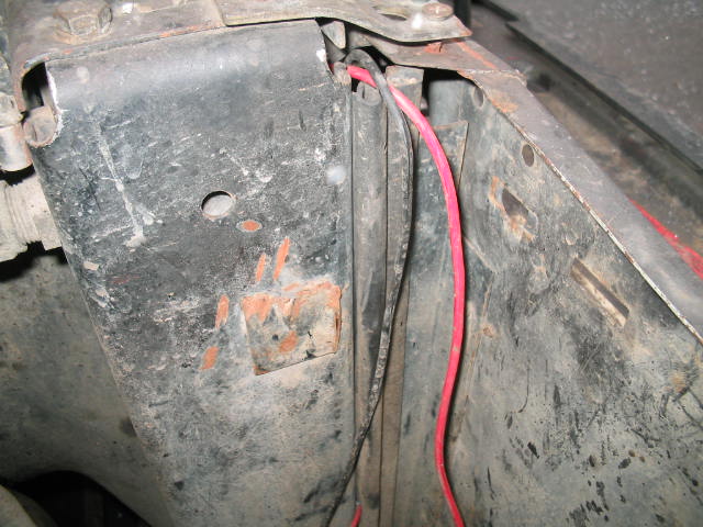

na tej prvej fotce je novej drzak a na tej druhej fotce je videt misto kde jsem originalni drzak rezal
