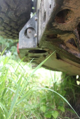

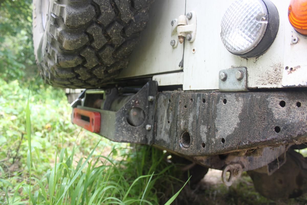

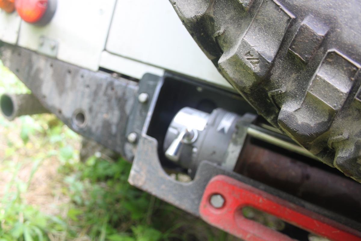

ondra44
Příspěvky: 210
Registrován: 09 zář 2009 20:26
Re: Rada - jak zadní naviják Defender 90 TD5
#7 Příspěvek od ondra44 » 02 úno 2012 18:05
Ahoj na zadni naviják mam připravené dily k montaži zitra dodam fotky.A nebo se přijet kouknout mam to k viděni v Dobříši u Přibramě.

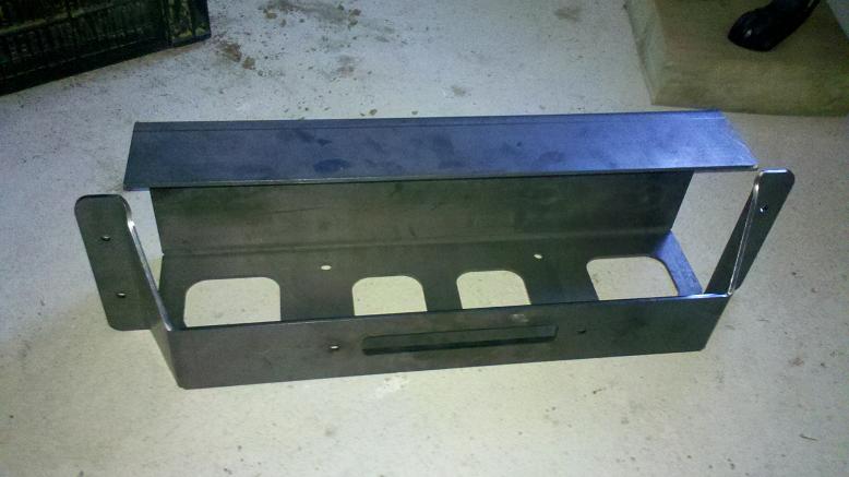

matooo
Příspěvky: 1786
tel.: 775555656
auto: puma
Bydliště: brnoo
#10 Příspěvek od matooo » 02 úno 2012 20:14
ide tam takyto vypalok :wink:
Příspěvky: 5128
#11 Příspěvek od DanoDEF » 02 úno 2012 20:59
... ano je to ono. Ja som to videl iba z vonku a s navijakom. :D
matooo
Příspěvky: 1786
tel.: 775555656
auto: puma
Bydliště: brnoo
#12 Příspěvek od matooo » 02 úno 2012 21:04
Ondra mi dal k tomu este mraky vystuh a vypalkov ale toho je plna krabica :-)

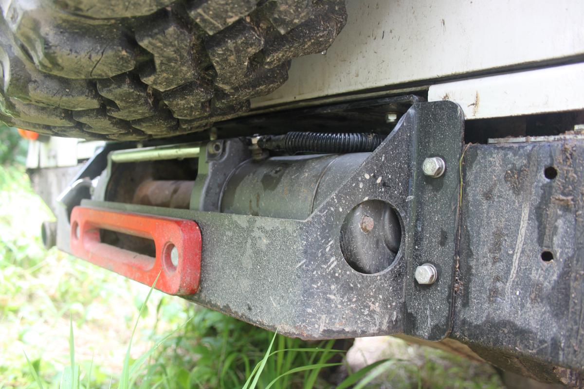

SJ410
Příspěvky: 642
Bydliště: Plzeň-sever
#13 Příspěvek od SJ410 » 02 úno 2012 22:04
A takhle nějak to vypadá ve výsledku.

Příspěvky: 5128
#15 Příspěvek od DanoDEF » 02 úno 2012 22:43
injaaa píše:to vypadá moc dobře, jen se nemůžu pořád dopátrat jestli je tam u TD5 dost místa kvůli nádrži...
... toto su fotky u 110tky
... drziak navijaku je zapusteny len tolko ako zadne celo ramu takze to bude jedno ci tdi alebo td5
SJ410
Příspěvky: 642
#16 Příspěvek od SJ410 » 02 úno 2012 22:43
Ten bílej je 110 tak tam je nádrž.
Už radši na nic...

SJ410
Příspěvky: 642
#18 Příspěvek od SJ410 » 02 úno 2012 22:55
U 110 je nádrž hned za crossmembrem, takže ta patle bude asi vypadat stejně pro TD5 110 i 90.

ondra44
Příspěvky: 210
#20 Příspěvek od ondra44 » 03 úno 2012 10:05
Ten držák na zadni naviják je posunutej asi o 2 aš 3 cm blíš k nadrži protože puvodni nadrž tam ma vůli asi 6cm.A Ja sem chtěl aby byl zadní navijak co nejvic utopenej v crossmembru.Ale ted nevym jakou tam ma vuli ta 90 td5 a jestli tam neni někde držak nádrže.Jninak to je přesně to co sem dali kluci na fotkach.
