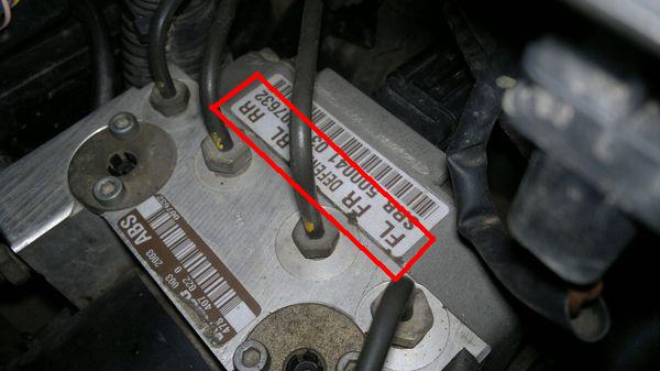

... modulator na Defender sa zriedka ale fakt zriedka objavi na "ebaji"
... tiez som hladal ale nakoniec som opravil moj. Pravda ja som mal elektricku chybu.
... mas ho odstavene elektricky alebo hydraulicky bypas (odstranene z auta)
... Defender ma okruhy rozdelene na prednu a zadnu napravu kdezto Disko do "kriza"

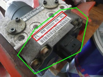

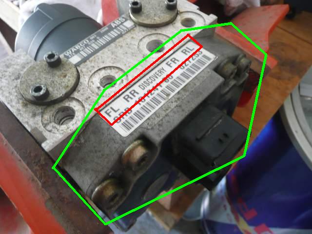

...podla mna rozdiel medzi Disko a Def modulatorom je v elektrickej casti (zelena farba) mozno by to slo zamenit.
...cervenym su oznacene stitky s rozdielom

#9 Příspěvek od Sláma Karel » 27 led 2012 09:28
Já si taky myslím, že rozdíl bude v té elektronické části. Ta mechanická bude podle mě stejná. Těm pístkům je úplně jedno z čeho jsou, záleží na tom jaký dostanou povel se otevřít. Jestli křížem nebo po nápravě a to řídí elektornika, kterou tý máš zřejmě v pořádku (tedy podle toho co píšeš)
