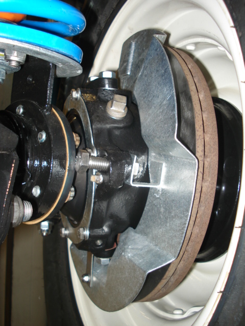

len sa skusim pridat, ja som kupil na defendera zimne gumy 275/70/R16 no a kedze je sirsia ako standardna 235/85/R16 tak pri uplne vytocenom volante uz drhne, jazdit sa v zasade pri troche opatrnosti da, lebo zadrhava az pri volante na uplny doraz, ale potrebujem to nejak riesit bez velkych zasahov, myslim ze existuju nejake rozsirovacie kruzky, neviete nieco konkretne poradit, ale nech to nie je z cinskeho blata

Ak sa nemylim tak pri rejdovych guliach je taka skrutka dost velka sluzi ako doraz tak ju viac vysun a je po probleme. Tak som tu nasiel aj foto 8)

komin píše:Ak sa nemylim tak pri rejdovych guliach je taka skrutka dost velka sluzi ako doraz tak ju viac vysun a je po probleme. Tak som tu nasiel aj foto 8)
Pěkná fotka :wink:

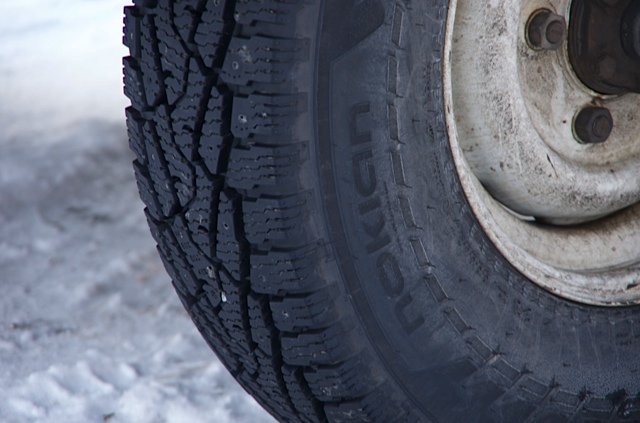

...tak právě tyhle Coopery mě vedly k tomu, koupit si na zimu opravdové zimáky : Nokian Hakkapeliita.
To jsem takhle jednou jel s dvoutunovým přívěsem na čerstvém sněhu a... a večer už jsem na netu objednával ty Nokiany.
Doporučuji vřele všem, úplně jiná jízda, mraky lamelek zajišťují skutečný komfort na uklouzané silnici.
Dobrý obchod za super cenu je http://www.vsenaauto.cz" onclick="window.open(this.href);return false;

Nokian Hakkapeliita je podle mého nejlepší zimák na defa a disko.
Oproti ATčku je to na sněhu neskutečnej rozdíl.

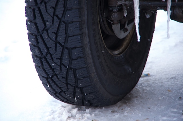

Na Coopery nedám dopustit! Jezdím na nich 2.sezonu a jsou super! Jedna z mála gum, kde stojí made in usa... třeba oproti BFG (made in Poland). Vlastnosti také super. Jenom na tu zimu prostě kloužou. Když jsem si je postavil s tou Nokian vedle sebe, tak už při pouhém zmáčknutí té gumy je rozdíl obrovský. Coopery tvrdé a Nokiany jako guma na gumování v sešitě. A ještě jak jsem psal ty lamely, ty tam dělají také své.
Takže z toho plyne: léto Cooper a zima (aspoň na Vysočině určitě) Nokian Hakkapeliitta!

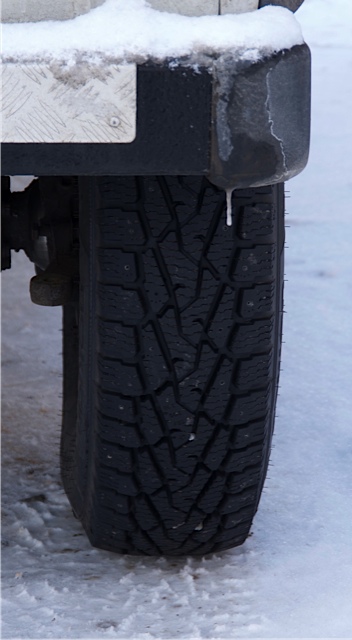

Ahojj já měl také Matador Wisenta MT a na sněhu jsem si málem nabil hubu, tak jsem si koupil Matador Nordica a je to parada, nedá se to vůbec srovnávat. Chce to určitě zimáky!! :shock:

Mám na Defovi Nokiany HKPLT (zkráceně) dokonce s hřebama a na sněhu, atd. se chovají strašidelně... neustále mám pocit, že nezabrzdím, vylétnu ze zatáčky, atd. takže jezdím jak důchodce... Tak jsem přemýšlel co je za problém, když to mají být nejlepší gumy do sněhu, a problém je zřejmě v tom, že už jsou prostě starý... teda asi tvrdý... vzorek mají krásný cca 1cm... takže asi vytrhám hřeby a dojezdím je v létě...
