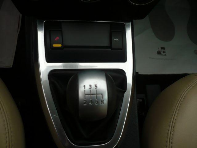

Ahoj všichni,
prosím o pomoc a o radu.

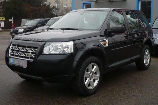

Našel jsem v jednom autobazaru moc pěknýho Freelandera 2. Je to dovoz z Itálie, 11/2007, najeto 102tis. v perfektním stavu. Zarazila mě na něm ale jedna věc. U všech, který jsem už videl bylo na středovým panelu před řadící pákou kolečko na ovládání podvozku v závislosti na projížděným terénu. Chápu to jako zapínání/vypínání zadní nápravy. U tohoto modelu ale žádný takový kolečko není. Znamená to že to není 4x4???? Prodejce mi tvrdí že se pohon 4x4 zapíná automaticky při prokluzu předních kol. Je to pravda????
Níže zasílám fotku...
Prosím pomozte.
Moc díky
Petr

Myslím, že některé modely Terrain Response neměli.

Zohni sa pod auto a kukni či má kardan.

Freecko je v obou verzich 4x4 (pres Haldex 4.gen.), ovladac obsahuje "jen" hodne chytrou elektroniku, kterou si podle prani muzes nastavit reakci plynu, elektronicke pomocniky, protiprokluz, atd. - vse v zavislosti na typu terenu, po kterem jedes. Na jednu stranu choulostiva sranda navic, ktera se muze pokazit, na druhou vyborny pomocnik (treba v zime na snehu - vlastni zkusenost), ktery posunuje vlastnosti v terenu o kus dale :yes.
Takze ve vysledku - bude-li auto slouzit jen po meste a na silnicich, staci ti verze bez Terrain Response, ale jezdis-li i teren, volil bych verzi s ovladacem :muscle

neni tak docela pravda, free se dela i 4x2

Psal jsem o konkretnim roce 2007, na ktery se ptal :P

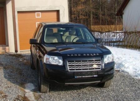

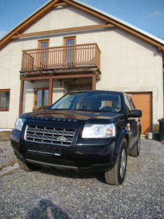

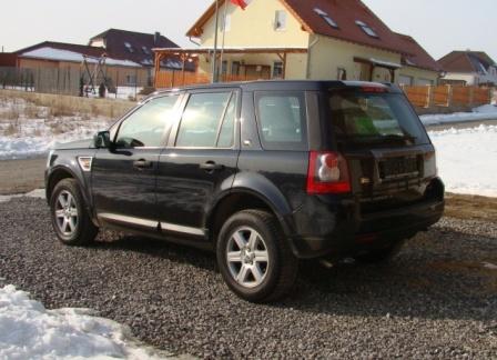

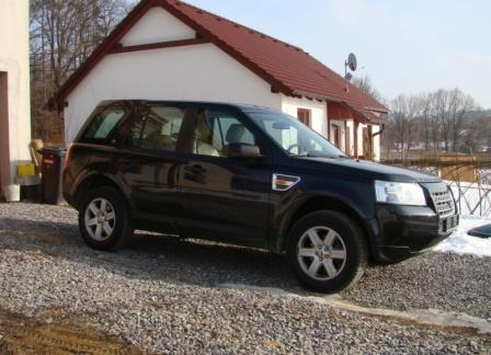

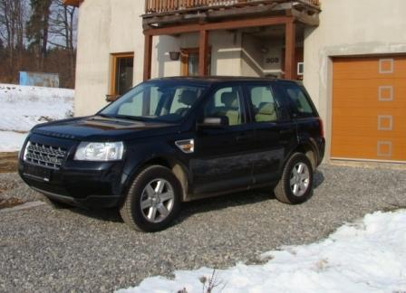

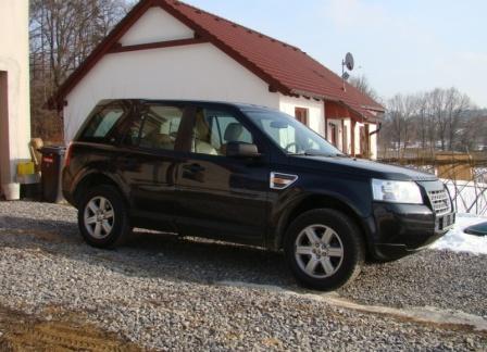

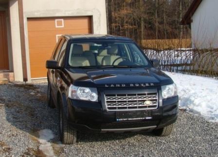

Tak mazlík je doma :inlove 11/2007, 102tis. km v naprosto perfektním stavu. po výměně žhavičů a palivovýho filtru což v této době kdy je běžně -16 stupňů byla nutnost. Je to úžasný auto a já jsem si splnil velkej sen :dance
Díky všem za rady a pomoc. Měl bych ještě jednu. Chtěl bych na něj pořídit tažný zařízení. Nějaký už jsem na netu našel. Máte někdo nějakou pozitivní či negativní zkušenost???
Díky Petr

krásnej
na freečku mám tažné Bosal a spokojenost. občas tahám tunovej vozík se psy
