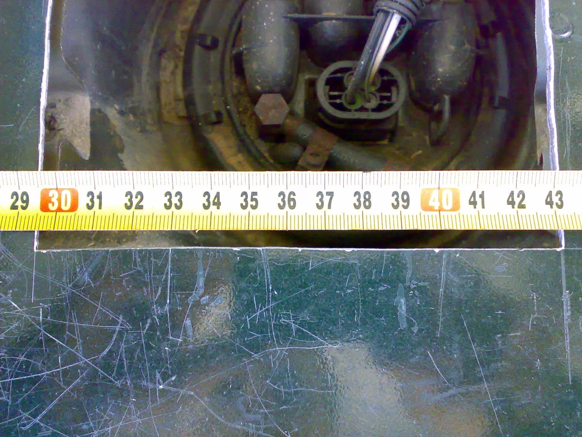

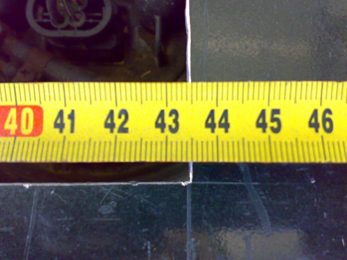

Tak som sa dnes rozhodol vyrezat podlahu v kufri pre pristup k palivovemu cerpadlu...nakolko mi unika nafta tak som to riesil takym sposobom nakolko sa inac neda zistit kde to unika...teda da sa povedat, ze slzi nakolko nadrz je vlhka a pri natankovani do plna kvapka nafta na travnik... :D
Pre zaujemcov mozem poskytnut miery kde rezat aby to nehladali ako ja. :D
(213.7 KiB) Staženo 2403 x

Stavros píše:Uz jsem to nekde psal, ale cerpadlo lze vymenit za uplne jine, je to popsany na nemeckem foru vcetne fotek, vychazi na 400 EUR, kazdopadne pokud mate to vlastni uz nacaty, tak ja bych urcite koupil to spolehlivy.
Ja nemam problem s cerpadlom to ide ako hodinky (zatial) ale tesnostou (pravdepodobne sa poskodilo tesnenie pri montazi webasta) a otvor mi pomohol identifikovat zavadu nakolko s najväcsou pravdepodobnostou mi to tesnenie netesni akoby malo. Vcera som natankoval az po uzaver a na "matici" co drzi cerpadlo sa objavuje vlhnutie z nafty. Takze teraz to musim rozobrat a skontrolovat tesnenie.

DanoDEF píše:Tak som sa dnes rozhodol vyrezat podlahu v kufri pre pristup k palivovemu cerpadlu...nakolko mi unika nafta tak som to riesil takym sposobom nakolko sa inac neda zistit kde to unika...teda da sa povedat, ze slzi nakolko nadrz je vlhka a pri natankovani do plna kvapka nafta na travnik... :D
...tak oplatilo sa rezat lebo sa mi podarilo zistit, ze nafta unika iba pri uplne plnej nadrzi. ked palivo klesne tak uz neunika a postupne to uschne. takze objednam tesnenie a uvidime ako dalej.

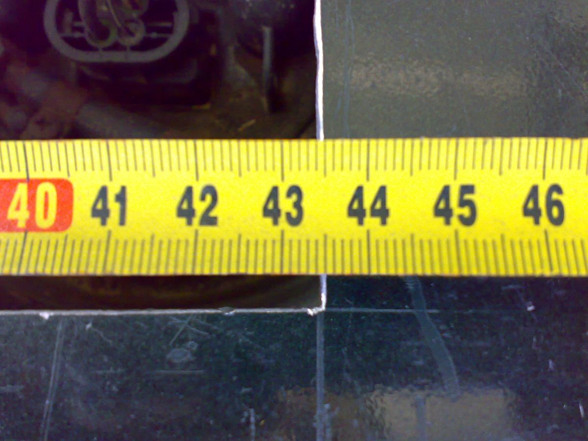

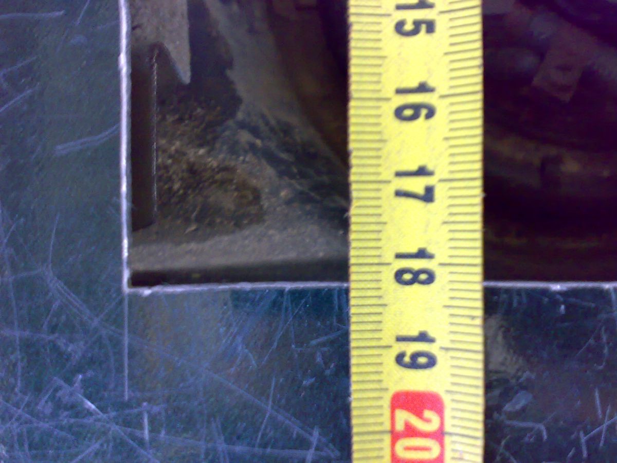

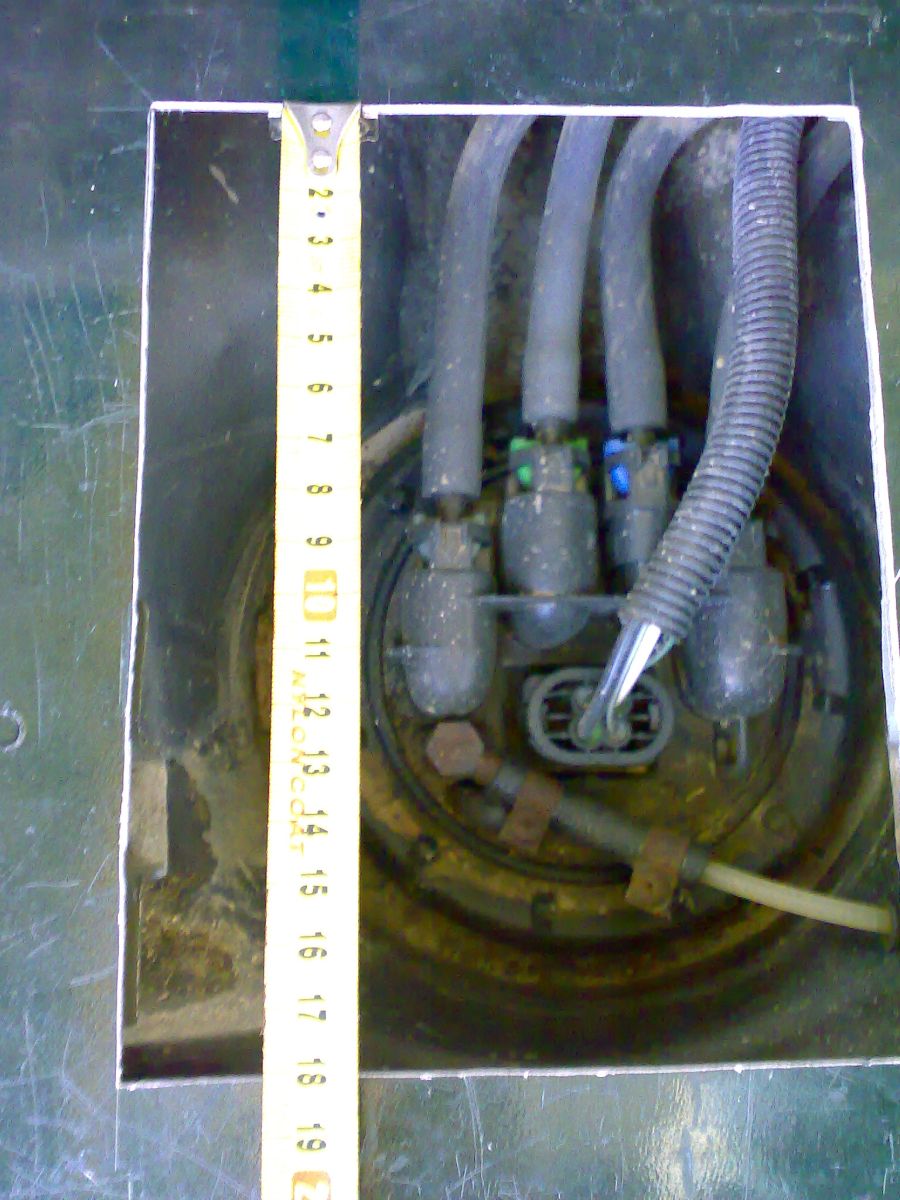

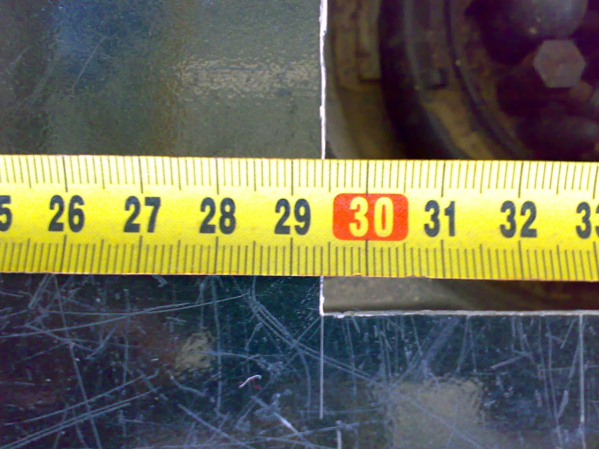

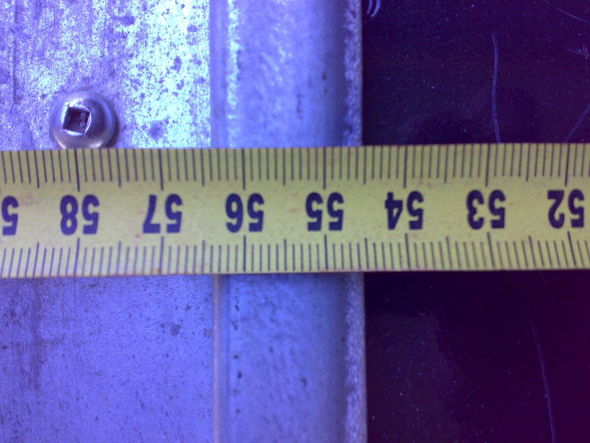

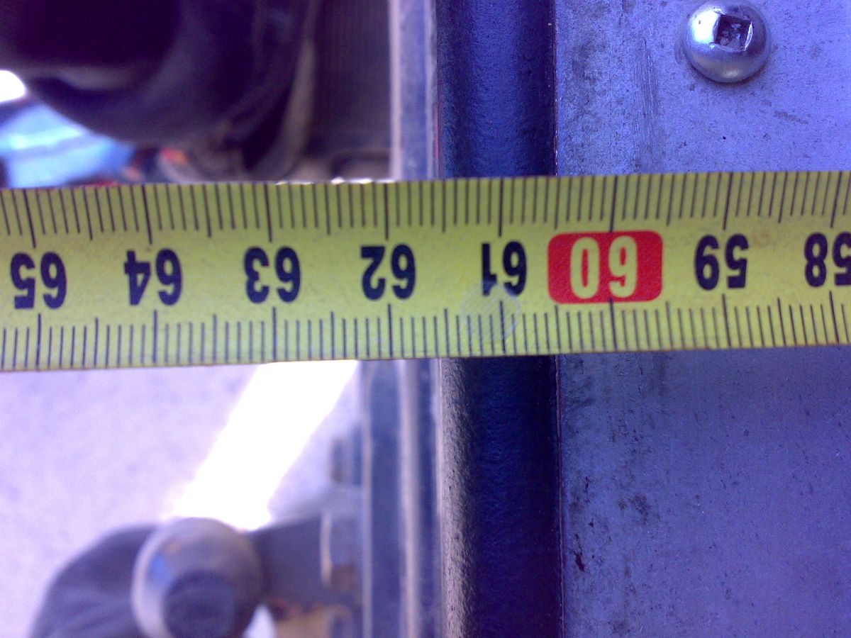

Tak pre odvazlivcov pripajam nejake fotky.
...rozmery merane od laveho blatniku bez tapacirungu.
(237.25 KiB) Staženo 2072 x
(174.8 KiB) Staženo 2072 x
(143.39 KiB) Staženo 2072 x

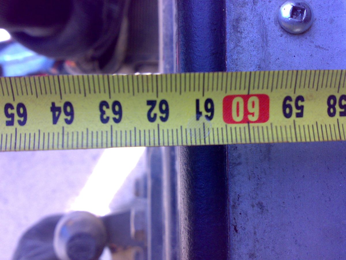

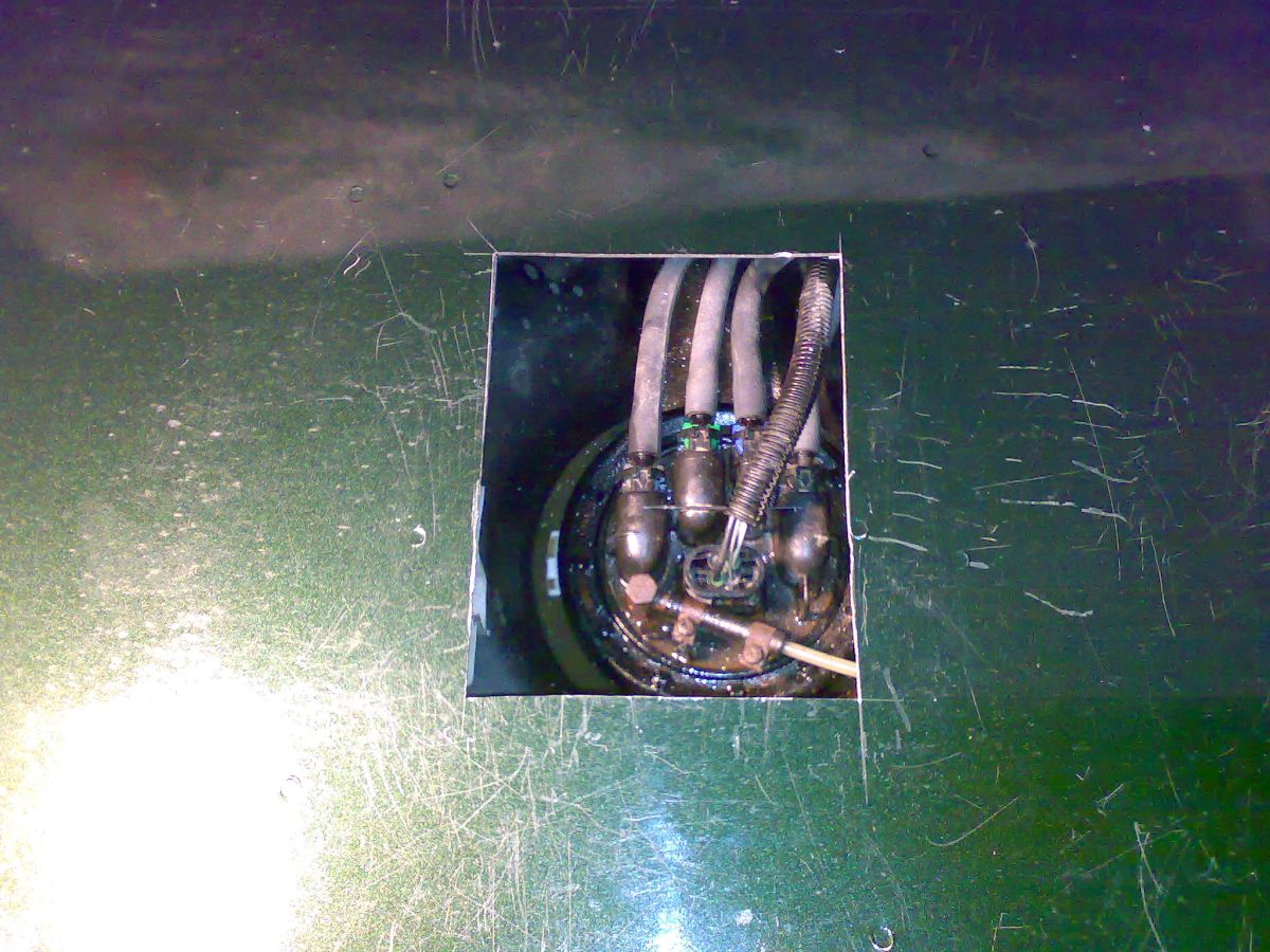

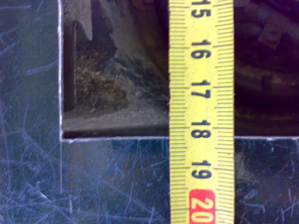

...daslsie
(175.75 KiB) Staženo 2071 x
(144.06 KiB) Staženo 2071 x
(176.92 KiB) Staženo 2071 x

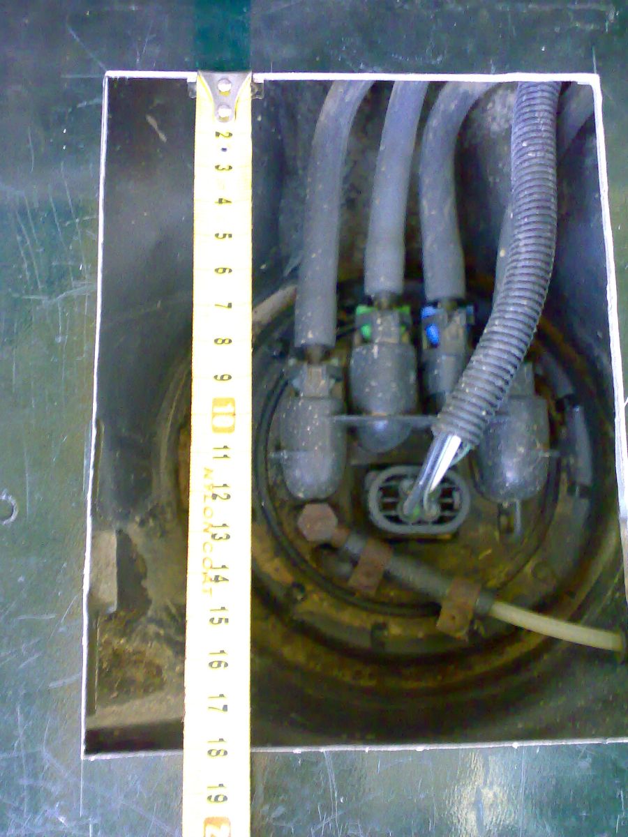

...a este jedna
V pripade nejasnosti sa pytajte.
POZOR !!! upozornujem na rezanie...rezat pozorne lebo trubky dole nevidno a este pozor na dlzku pikoveho listu v pripade priamociarej pily.
(164.29 KiB) Staženo 2069 x
