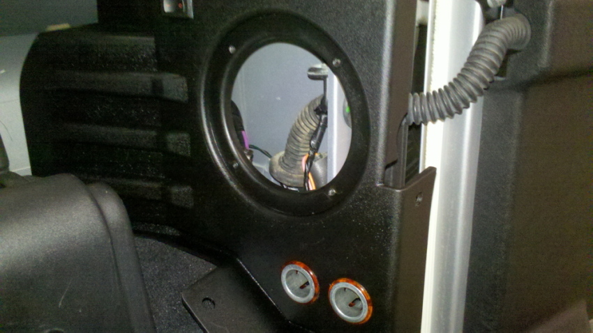

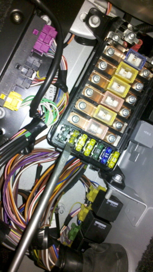

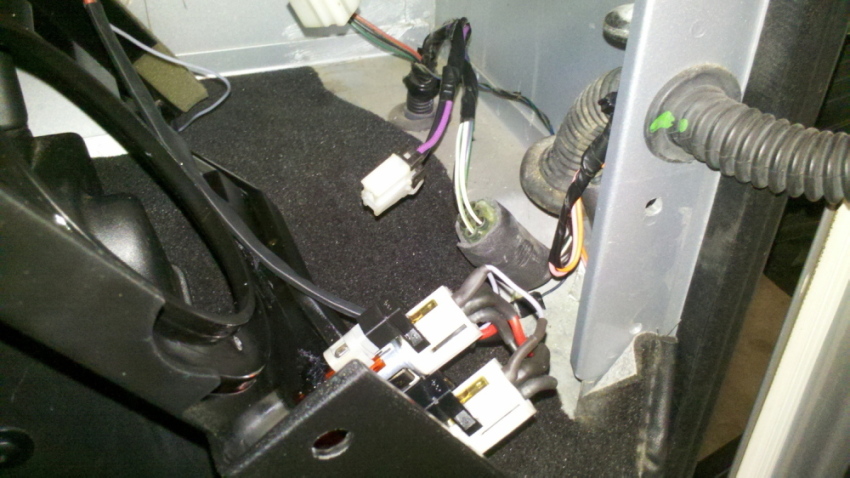

Zdravím všechny v novém roce. Prosím o pomoc, radu. Dal jsem se do zapojování zadního pracovního světla ( součastně jsem chtěl vyřešit zadní zásuvky v Defíku ). Někde jsem se dočetl, že je v zadu u pravého zadního reproduktoru schovaný ( nachystaný ) konektor s trvalým +. Ten jsem opravdu našel, fungoval ok - viz foto ( černý + fialový drát ) . Během zapojování jsem však kablíky asi zkratoval a teď nevím, kde najít pojistku ... . Neporadí někdo ? Je to Defender 110 SW TD4 z roku 2007, ale myslím, že by to mohlo být stejné jako TD5 ... . Nějaké schémata k el. jsem našel, ale moc se v nich neorientuji :-). Děkuji Marcel

... zeby pod sedadlom spolujazdca ?

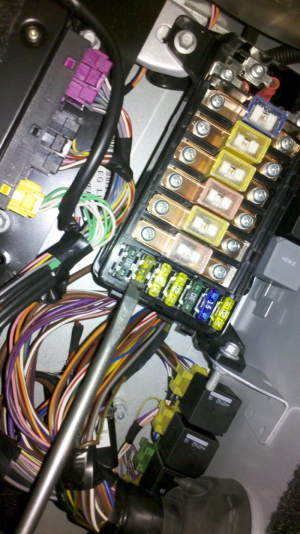

Děkuji Dano za tip! Hledal jsem to myslím úplně všude - pod volantem, u baterky i pod sedadlem spolujezdce. Ale špatně, nějak jsem to přehlédl :-). Byla to ta druhá viz foto ( žlutá 20 ) v kastlíku pod sedadlem spolujezdce. Děkuji Marcel
