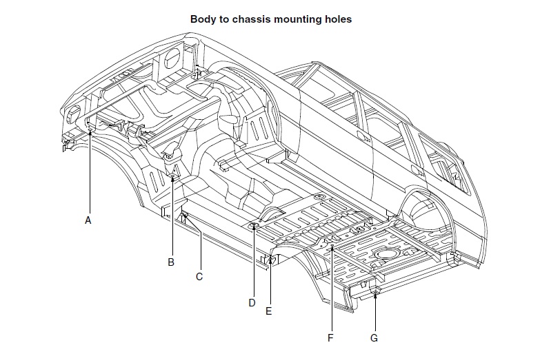

Chystám se poprat s korozí spodku na DII. Jelikož jsem punťa a nerad dělám věci napůl, hodlám sejmout kastli DII z rámu.
Co se dá, pokouším se vyčíst z Rave. Přesto budu rád za každou praktickou zkušenost, o kterou jste ochotní se podělit.
_____Počítám s tím, že se budou muset sundat či rozpojit:
- šrouby co drží karoserii
- středový tunel s řadičkami
- brzdové trubičky
- kloub řízení
- elektrický svazek
- chladič
_____Na spodku plánuji:
- odrbání a nástřik rámu (Würth??)
- natření náprav a ostatních komponentů podvozku
- nové polybushe
- nástřik spodku karoserie
- montáž najezďáku, krytů difů a krytu nádrže
- zkrácení výfuku o poslední tlumič, vyvedení do boku
_____Nejcennější informace pro mne jsou:
1) :?: co vše je třeba pro sejmutí kastle, co jsem ještě vynechal? Hlavně jak je to s elektrikou - jde rozpojit celý svazek nějak?
2) :?: jak nejlépe ošetřit rám a ostatní části podvozku, resp. čím?
3) :?: co ještě preventivně udělat když už bude kastle dole?
Budu vám všem velmi vděčný za každou konstruktivní radu :yes
Vše se má odehrát cca za dva týdny. K dispozici bude dostatečně velká (na to, aby se dala dát kastle na stranu) vytápěná dílna. Bohužel bez zvedáku. Nouzový plán je kastli pouze nadzvednout na rámu o pár cm tak, aby se dala ošetřit horní strana rámu. Nerad bych ale dělal kompromis, pokud to nebude nezbytně nutné. Po složení auta do kupy je v plánu servis motoru a případné doladění zbytku věcí v profi servise.

drzaky bezpecnostnich pasu :wink:

Mam pocit že toto na D2 riešit netreba . Ked som robil bodylift tak som na nič take nanarazil.

Ty, myslim že bez dvousloupáku tu kasli nesundáš. U samureje sme jí sundali v 6 lidech, ale ta je lehounká.
U LC95 sem jí za práhy přizvednul od rámu, potom sem prostrčil napříč dva trámky a celý to zvednul a odjel
pryč s rámem. Už bych to takhle znova nedělal, několikrát mi to skoro spadlo...

ještě budeš odpojovat nádrž, rozvod nafty k motoru a zpátečku
když sme sundavali kastli z defa, tak sme komplet utrhali brzdový trubička a zničili závity na hadičkách jak to bylo zarostlý, takže tohle všechno se dávalo nový...
když už budeš mít kastli dole, dal bych rám opískovat, neduhy vyvařit, případně do pozinku a nastříkat kvalitní barvou
jestli budeš dávat nový polybushe, dal bych rovnou novej ten středovej čep zadního trojlinku (nevim jestli je i u D2 ale předpokládám že je)
připrav si tak 2000 kč na šrouby a matky, všechno samozřejmě v nerezu nebo pozinku...
ještě bych dal klidně novou spojku když už je to všechno sundaný...
jo a počítej že to bude stát tak dvakrát tolik než si teď myslíš :-D

Jestli je myšleno trojlinkem to co je vidět tady na fotce http://landroverforum.klape.cz/forum/vi ... 76#p186576" onclick="window.open(this.href);return false; , tak u DII je místo toho Wattův přímovod bych řekl.

a jestli nevidíš skrz podlahu nebo rám, tak se na to vykašli.. auto rozebereš v optimistickém případě na měsíc, v horším na rok :D

Verim, ze se to podari. Nevidel bych v tom sundani nic zasadniho, jen ze proste neco nepujde lehce a tak se pouzije nasili. Jenom ta manipulace s tou boudou... To by chtelo jesterku, kdyz neni zvedak a kurtama to nejak sikovne zvednout. Bude to tezke, kdyz ve vnitr vse nechas. Zkus kdyz tak Evromat, ti by mohli do Ceskejch zadem prijed.

To Tony: díky za rady Tony, brzdový trubičky půjdou dobře, mám půl roku staré, spojka netřeba, mám automat, na palivový systém se musím ještě tedy mrknout, jinak gratuluji k rychlému sestavení auta a držím palce na rally

Takže jsem dal na vaše rady - bude to trvat 2x dýl, než si teď myslíš - a začneme o týden dřív, čili už v pondělí. Poradil by mi někdo, kdo to sundával, s elektrikou? Lze všechno rozpojit na konektorech, nebo mám někde čekat problém?

Benjamin píše:...Lze všechno rozpojit na konektorech, nebo mám někde čekat problém?
...urcite bude vsetko na konektoroch. Robil som to na mojom Defe a tam je vsetko na konektoroch tak urcite to bude aj na D2
...jedine co ti doporucim dat pozor na rozpajanie konektorov. vsetky maju nejake zapadky na zaistenie a niektore sa daju otvorit az konektor stiahnes z drziaka (ak je konektor niekde prichyteny-zasunuty v drziaku)

To Dano: díky za rady...když vše odpojím (i řídící jednotku, jednotku ACE, jednotku aut. přev.) a znovu zapojím - je třeba diagnostika potom na nějakou kalibraci, nebo by mělo všechno šlapat po znovuzapojení jako před rozděláním?
