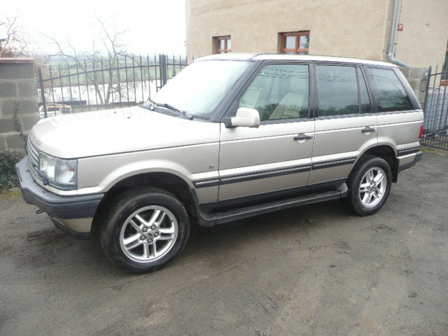

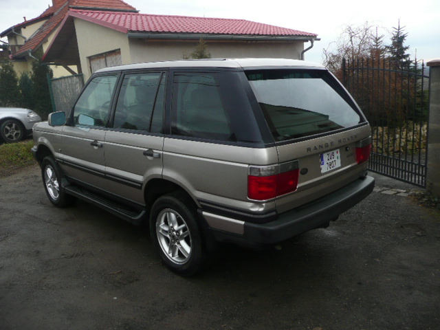

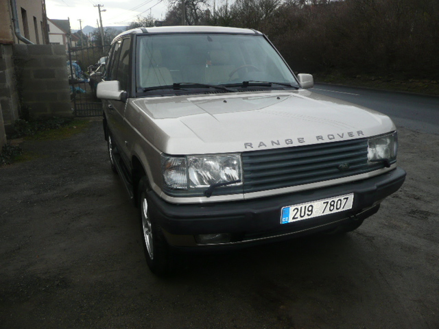

Tak jsem cca před 3 týdny začal denně jezdit s mojí P38. První uvedení do provozu je 10 prosince 2001,má najeto 126 tis. mil,dovoz Temecula California. Je po prvním majiteli,nějakém hráči golfu. Auto bylo havarované na LP stranu,je precizně opraveno,už chybí jen pár drobností. Teď přes svátky budu měnit př. nápravu,protože mám na původní špatný odklon LP kola. Vyměním všechny čepy,pouzdra...
Auto mi jezdí a funguje skvěle.Jsem úplně nadšen,jak krásně jezdí a funguje. Jezdím s ním za 18-19l v městském provozu a na krátké vzdálenosti,doufám,že na dálku bude spotřeba o dost nižší.

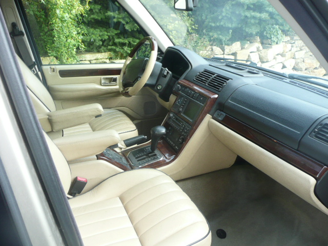

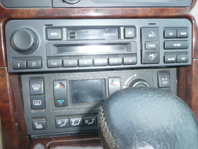

Zlobí mě jen rádio,při vypnutém klíčku hraje OK,ale jakmile otočím klíček ve spínačce,hodně se ztlumí zvuk a nejde regulovat zvuk na rádiu.Nikdo neví,čím to je.

to radio muze delat hlouposti kvuli hansfree. mute myslim zluty kablik.

Díky,mrknu na to. Původně to fungovalo OK,ale pak z ničeho nic to začalo takhle zlobit. Dík.Je to tento model.

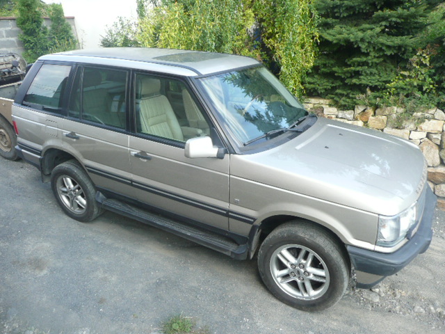

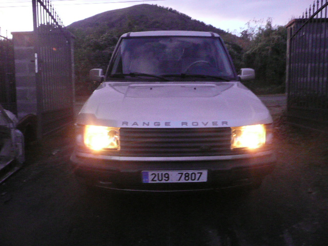

#5 Příspěvek od Violka » 01 led 2012 18:22

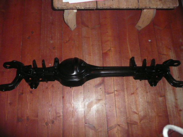

Nápravnice vyměněna. Šlo to hladce,všude hafo místa,vše šlo dobře povolit. Nedá se to vůbec srovnat s Jaguarem,nebo Rollsem.Ráno jsem se do toho pustil a před chvilkou dodělal. Kola jsou konečně rovně.
Tímto děkuji Karlovi Slámů za nenabouranou nápravnici s těhlicema.

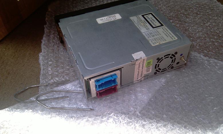

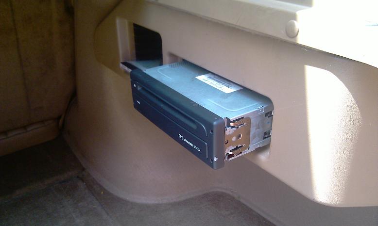

ja som mal taky problem, ked som znicil navigaciu ( je to ranna verzia, su tam piezo-giroscopy ktore potrebuju cca az do 15 minut kym sa uplne vypnu. ja som nieco testoval, vypol motor, hned odpojil baterku, potom zapojil, zase odpojil, zapojil... . musel som kupit novu navigaciu z e-bay :( . vraj je to znamy problem - odvtedy aj pre mna - dolezite je pockat tych 15 minut, ak dakto ma taku navigaciu )
kdyz som mal navigaciu pokazenu, hudba mi robila blbosti - ked som mal vypnuty motor, fungoval v pohode, ked motor bezal, tak napr. sam sa nastavil na hlasitost trebars na 30%, a nedalo sa vobec regulovat, a niekedy fungovali len repra v zadnych dverach.
tak som trosku pohladal v manualoch a zistil som, ze navigacia je nejak prepojena s hodbou, tak som jednoducho vybral krabicu a odpojil som konektory ( modry a purple? ).
kym som nenamontoval novu navigaciu, mal som to tak odpojenu a hudba fungovala perfektne ( len cd menic zasekavala, ale to je ina historka )

Dík,to by mohlo být ono,dřív,když rádio hrálo OK,tam se mi tuším rozsvítila obrazovka navigace nějak zeleně,ale teď jen zrní a rádio nejde regulovat,jakmile otočím klíčkem v zapalování. Když klíčkem vypnu,tak hraje OK.

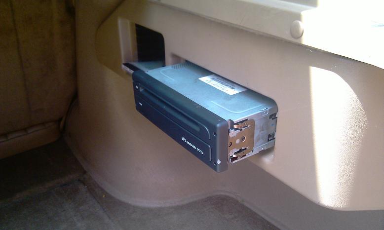

Tak jsem hned šel odpojit obrazovku,jsou tam dvě patice,mám to odpojené,obrazovka zhasla,ale rádio se chová stále stejně.
Nebo mám odpojit navigaci v kufru?

#10 Příspěvek od pooh » 16 úno 2012 18:14
jo, tohle:
pak som dal spatky aby som to nestratil :)

Re: Moje P38
#11 Příspěvek od pooh » 16 úno 2012 18:15
jenom v kufri, obrazovku nechaj, lebo nahodou este nieco pokazis :)

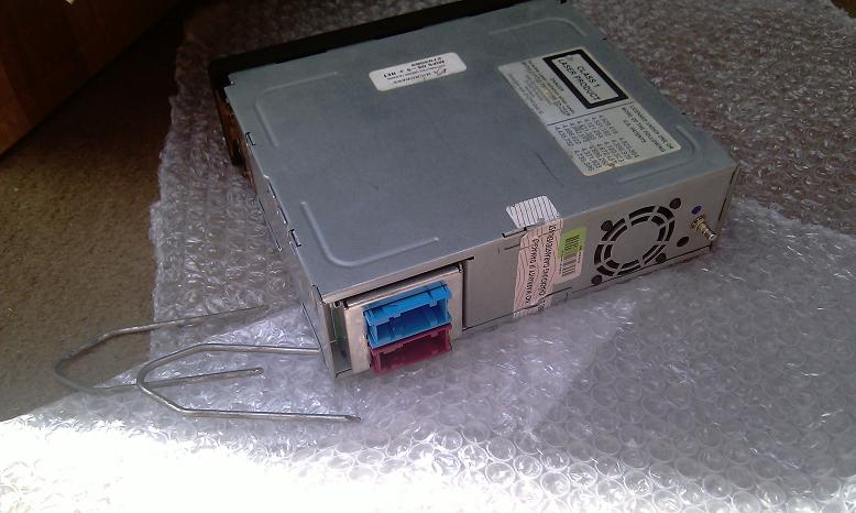

#13 Příspěvek od pooh » 16 úno 2012 18:24
a este jedna vec, na to aby si mohol vybrat, potrebujes vytahovatka, take co vidis vedla, na 1.obrazku
ak by si to nemal, mozes kupit hocikde, tusim to su take iste ako pre autoradia Philips, mne stali 0,98 eur ( + 3 euro postovne :D)

#14 Příspěvek od Violka » 16 úno 2012 18:40
Tak jsem tam běžel ještě jednou,odpojil jsem tu navigaci i v kufru a už to funguje. Moc dík.
Takže je rozbitá ta krabice v kufru? Kolik to tak stojí? Koupil jsi to na Ebay v Anglii,nebo SRN ?
