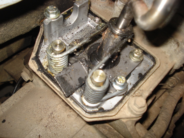

Máš asi prasklou jednu nebo možná i obě ty pružinky, co vystřeďují řadící páku doprostřed. Nebo máš už úplně vyběhanou kulisu. Ale spíš si myslím ty pružinky. K :dance

najskor to bude ta pruzinka, lebo v neutrale mi to tlaci paku do lava, cize smerom k nizsim rychlostiam.

Tak to je určitě ta pružinka.
Jinak ohledně nových dílů se obrať na Eliotta, vůbec netuším, jestli se to dá koupit samotný.
Jinak se k nim dostaneš od řadící páky, sundáš tu kůži a všechno pod tím, až se dostaneš k tomu domečku. Ten drží na pár šroubkách, které klidně můžeš odšroubovat, nic nevyskočí. Akorát bacha na dráty od spínače zpátečky. I když vlastně 300 tdi má to čidlo už na převodovce, 200 tdi ho měla určitě ještě na tom domečku.
No a pod ním uvidíš ty pružinky.

tak som sa skusil dostat vrchom k tym pruzinkam.
odmontoval som plastovy stredovy panel, ale pod nim je gumova prachovka spolocna pre saltpaku a uzavierku, ale ta je prinitovana.
poradite, ako dalej?

prinytovana???????ja ji tam mam sroubovanou ,ale to je jedno nyty bud odvrtej nebo je ostrym majzlikem odeskni.pak nyty nahradis samoreznymy srouby nebo budes opet nytovat

Jo nýty jsou normálka. Odvrtat a pak samořezňáky :Pohoda: Taky sem to nedávno dělal a je to práce max. na hodinku. :D

tak to jsem na tom stejně. Jedna pružinka je asi mrtvá a páka přirozeně drží mezi jedničkou a dvojkou. Občas je to boj trefovat trojku a čtyrku. Už někdo víte jestli se daj ty pružinky koupit samostatně?

FTC4123, FTC4124- to su objednavacie cisla tych pruziniek.

jasný, takže to co hledáme je tohle+pružinky:
http://www.landrover-czech.com/1378-frc ... ery-i.html#" onclick="window.open(this.href);return false;
Jinak spínač na zpátečku pod prachovkou nenajdeš, to by bylo moc jednoduchý :chuckle . Probíralo se to tady v tom vlákně:

No u 200tdi jak jsem psal tam je, ale u 300tdi je viz odkaz na článek výše. :wink:

viz. co je pod prachovkou... :Pohoda:

tak pružiny mam dobrý, zato ten vymezovací plech je na víc částí než by měl být

dik za tie obrazky. lepsie vidiet, nez 100x citat.
este otazka: ked odvrtam tie nyty zvrchu, nemozu zospodu protikusy popadat niekde, kde by uskodili?

to by nemělo ničemu vadit. Já jsem to potom dával na samořezy, Burdy koukám že to pojal profesionálněji a nanýtoval matky, ale obojí je funkční.
