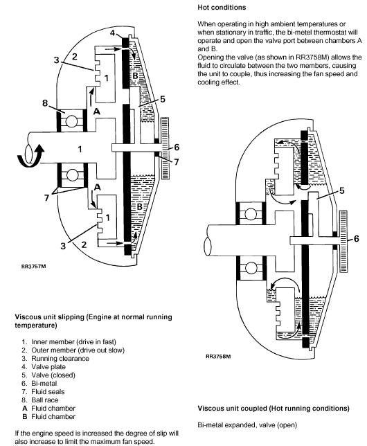

Re: VISCO VRTULE-DISCAVERY
Pokud motor stojí delší dobu bude se spojka protáčet ztuha až po nastartování se vlivem odstředivé síly odstředí olej z lamel a vrtule se začne protáčet. Na předku visko spojky je spirálový bimetal který ovládá kanál co zamezí odstředění oleje.
Příklad:
Před nastartováním si otevři přední kapotu. Nastartuj a několikrát přidej plyn tak na 2,5 tis. ze začátku je normálně slyšet jak fouká průvan vzduchu po zhruba 30- 60 se najednou zvuk proudu ztratí to se akorát odstředil olej. ale furt se točí akorát daleko pomaleji než motor vidět to není je to jedině slyšet jak popisuji. Jakmile z chladiče začne jít horký vzduch tak se nahřeje spirálový bimetal a uzavře kanál ve visko spojce a tím pádem se zamezí odstředění oleje a spojka sepne.
Příklad:
- Přílohy
- Visko.jpg (55.6 KiB) Zobrazeno 6288 x

Dik.Opravdu profesionalni odpoved! Ted jsem tepve spokojen a muzu klidne spat,ze nemusim nic menit.Budu asi jeste parkrat tapat po odlisnostech.No zkratka anglani jdou na to jinak!
Dik lapkyn
Dik lapkyn
