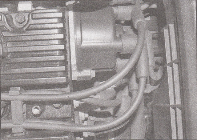

Zdravím příznivce a prosím o pomoc formou schématu nebo fotografií. Potvora kuna mi rozkousala kabely od rozdělovače tak, že nevím, jak mám nové zapojit. Chtěl bych poprosit o fotku, vyfocenou tak, aby bylo vidět jak to správně zapojit. Je nutné sundat krycí lištu svíček, která je na dvouch šroubech. Nebo existuje nějaké schéma??? Díky za radu mnohokrát. Jo jedná se o motor 1,8i. Se z tý kuny pisnu.. :Ja blb: Díky, Michal, Přeštice.

Obrazek rozdelovace + poradi zapalovani 1-3-4-2, vic jsem v Haynes manualu nenasel. Ale je tam videt kam ktery vede, tak bys to podle toho mel dat dohromady. Auto mam v garazi na druhy strane mesta :-(

Přátelé, ještě mi chybí nápověda 2 a 3 válce kabelů. Nebo mám věřit tomu, co je na rozdělovači za číslíčka? Raději bych důvěřoval fotce =( Díky za pomoc. :roll:
