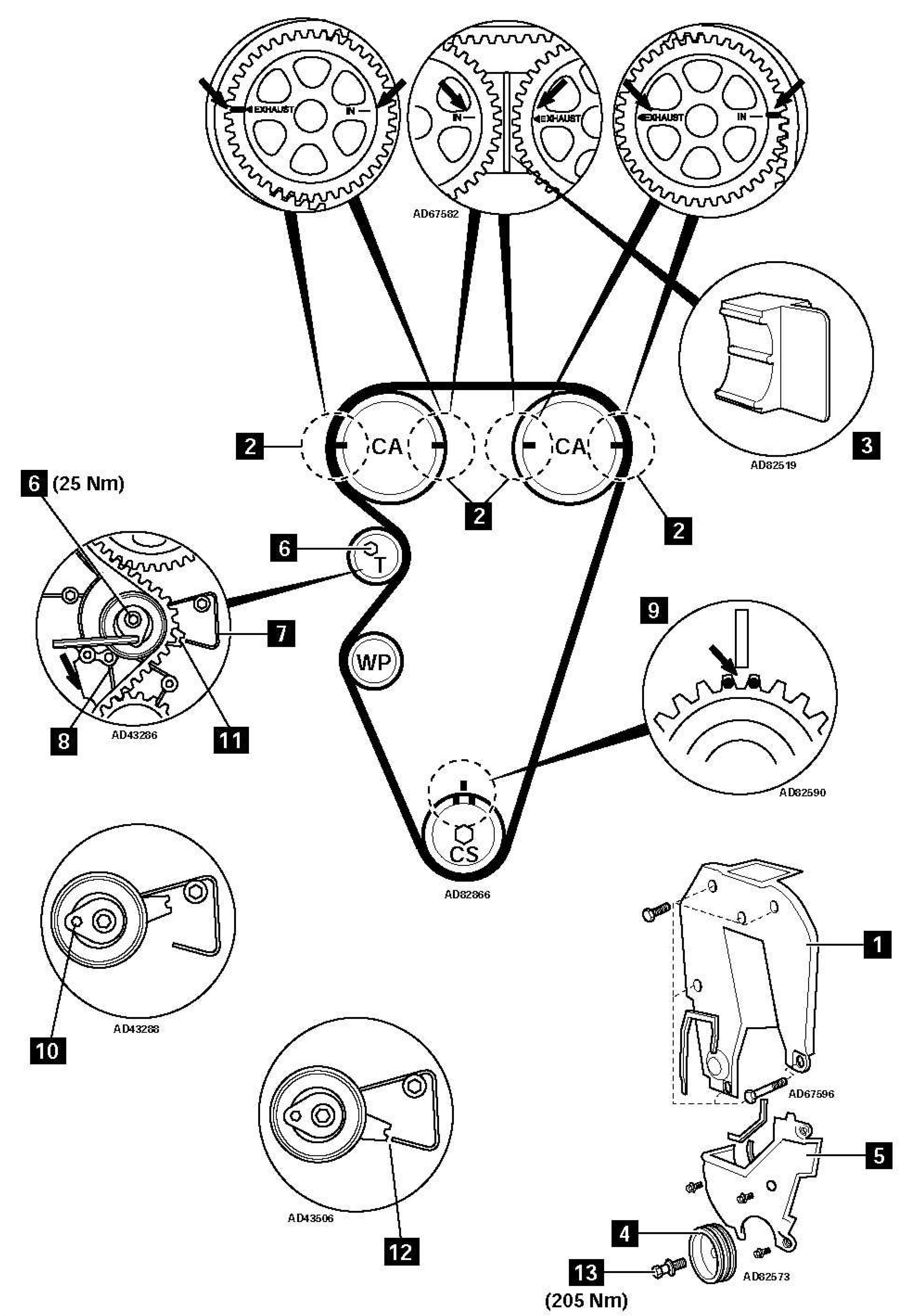

Prosím nemáte někdo schéma nastavení rozvodů.Dík :S

Nevíš to schéma už? potřeboval bych to také.

Třeba Vám to pomůže
