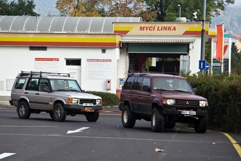

Re: DO , kľúč Disco 2
Tungdild píše:.. tam byla vlastne i zminka o nejakmy tlaceni aut z benzinek atak.ze taky neodjeli ......ze to proste po zastrceni klice houkalo....![]()
