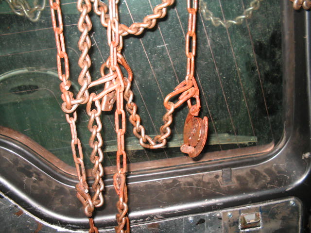

Hoď sem foto,ať vím jaký maj systém upnutí a jestli se dají předělat"zkrátit",pokud jsou to ty co myslím,tak jdou a vzal bych 2páry ,Dík.,jo akcie AAA bereš? :D

Akcie ted podvodniku opravdu ne,ale vzhledem k ostatnim nabidkam bych chtel za kus 400kc takze za 2 pary 1600kc,sirka cca 28-29cm

fotky jsou o prispevek vyse,zitra je zmnerim jejich obvod

Sice to nejsou ty s malými oky,ale jak budeš měřit obvod,délku řetazu,tak přesně spočítej počet těch dlouhých obvodových ok! a váhu jednoho řetazu,podle toho spočítám jestli půjdou skrátit.Pokud se to neskrátí,nedáš je na žádný 16gumy!Šířku gumy uděláš v poho,ale tohle je na 20 kola!Takže se musí vycházet z rozdílů délek,podělené počtem přechodů po šířce gumy ,vyjde číslo a to musí být přesně dělitelné rozdílem počtu ok mezi oběma délkami.Řečeno hooodně zjedušeně :D Dělal jsem to před 10 léty na LC,ale ty podélové oka byly 3xkratší,tudiž u těhle nevím,ale dělaly je české ručičky,tak myslím,že to možná vyjde.Jezdit se dá tak po lese,mít to na MT,ať se zašprajcnou,obrovská váha řetazů,tak neblbnout s nasazováním na zimní 18 !!!

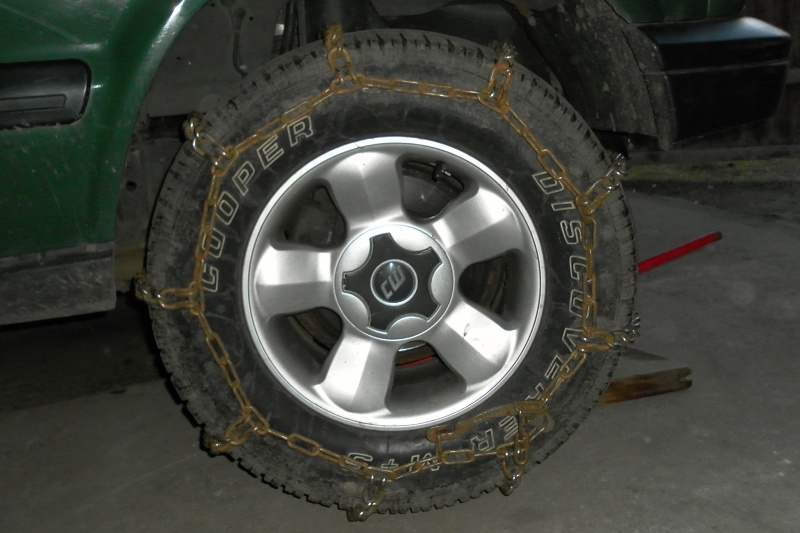

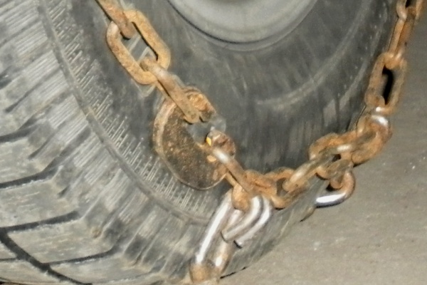

mikihran píše:Sice to nejsou ty s malými oky,ale jak budeš měřit obvod,délku řetazu,tak přesně spočítej počet těch dlouhých obvodových ok! a váhu jednoho řetazu,podle toho spočítám jestli půjdou skrátit.Pokud se to neskrátí,nedáš je na žádný 16gumy!Šířku gumy uděláš v poho,ale tohle je na 20 kola!Takže se musí vycházet z rozdílů délek,podělené počtem přechodů po šířce gumy ,vyjde číslo a to musí být přesně dělitelné rozdílem počtu ok mezi oběma délkami.Řečeno hooodně zjedušeně :D Dělal jsem to před 10 léty na LC,ale ty podélové oka byly 3xkratší,tudiž u těhle nevím,ale dělaly je české ručičky,tak myslím,že to možná vyjde.Jezdit se dá tak po lese,mít to na MT,ať se zašprajcnou,obrovská váha řetazů,tak neblbnout s nasazováním na zimní 18 !!!
Nevím jestli jsou tyhle jiný než ty s pákovým upínáním, ale úplně normálně jsme je uštípli a zkrátili o dvě příčky (na 255/65 R16) bez nějákých výpočtů :D , nasadili, upnuli a na zbytek řetězu co zůstal volně viset nasadili pružinu a napnuli na protější stranu. Projeli jsme je po silnici i v terénu a zkoušeli jsme je přepnout, ale víc to nešlo, trochu se sice uvolnily, ale pořád držely a bylo to na zimních Cooperech :yes
Edit: Jo jinak hmotnost origo řetězů je 15kg/ks podle PPL, tím zkrácením tak 1,5-2kg dolu.

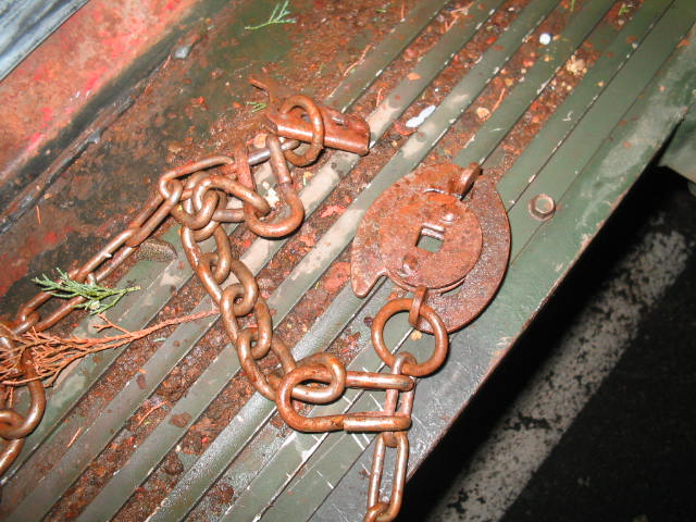

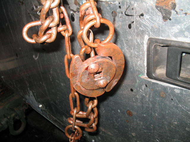

Řekl bych, že až na to upínání jsou úplně stejné, však zítra uvidíme. Ta páka je úplně jednoduchá, to půjde vyrobit, jen by mně zajímalo jestli se pákou napíná na obou stranách, čili na řetěz dva kusy? Abych věděl kolik ks budu muset vyrobit.

presne tak retez je ze dvou kusu,je to na 20 kola,takze proste a jednoduse si nasadim retez na kola ktere pouzivam a upravim to flexou,zitra udelam poradny fotky aj s podrobnym navodem k pouziti.
Na těch pákových je zezadu jen takový háček, viz. foto.

Chlapy jste slepí????????????mrknete na fotku poradne

V pohodě :Pohoda: , ale Johny se ptal na systém co jsem dával já s tou pákou (jestli je i na druhý straně), protože je nejspíš bude chtít předělávat :yes, ten čtyřhran není asi nejlepší http://landroverforum.klape.cz/forum/vi ... 23#p160323" onclick="window.open(this.href);return false; :chuckle

Aha :blush , to vlevo bude něco na způsob karabiny a vpravo je napínák :idea: , OK :?:

tak to jo,mozna ze tam budou aj s tou pakou ,rozbalil jsem ten vrchni jenom abych to mohl nafotit.
