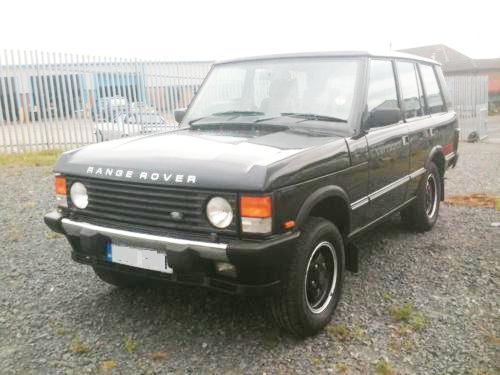

Ze zvědavosti sem si pořídil tohle vozítko, 94´RRC soft dash, se zástavbou 300tdi, automat. Spokojenost, asi u něj chvíli zůstanu
Tudíž ladím a narážím na nějaké nejasnosti.
Dotaz: v sobotu při vyjížďce při malém droboulinkatém skoku se rozblikaly varovky. Nešlo s tím nic dělat, vypínačema počínaje, zamknutím a odemknutím dveří konče. Samo zhaslo až po opětovném nastartování. Je to náhodná chyba čehosi, nebo systém?
