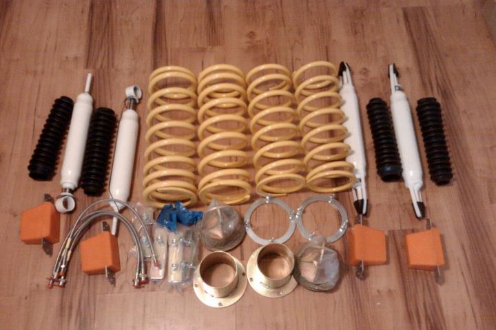

#15 Příspěvek od gibson » 09 pro 2011 00:12

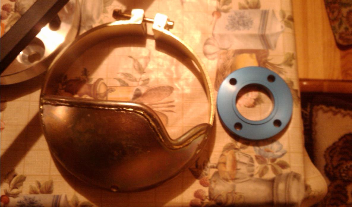

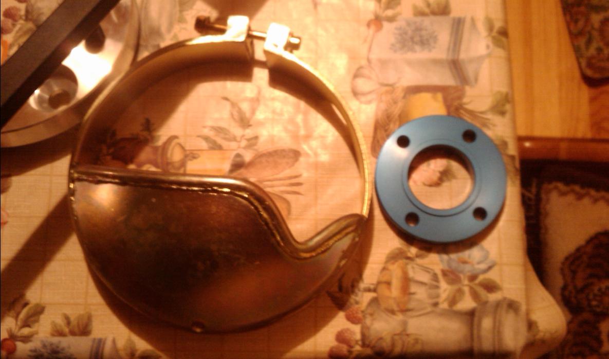

tak uz je vsetko doma take moje predcasne vianoce, 6 balikov krasne dlhe rozbalovanie :clap
predok uz je komplet okrem ochrany diferaku a zadok som uz nedokoncil - vyhnala ma zima a nevedel som si dat rady ako tam narvat ten dislokacny konus... tak snad sa este tento vykend najde cas to dokoncit :time
vela som toho nepofotil mal som malo svetla tak aspon nieco aj ked rozmazane...
(79.51 KiB) Staženo 301 x

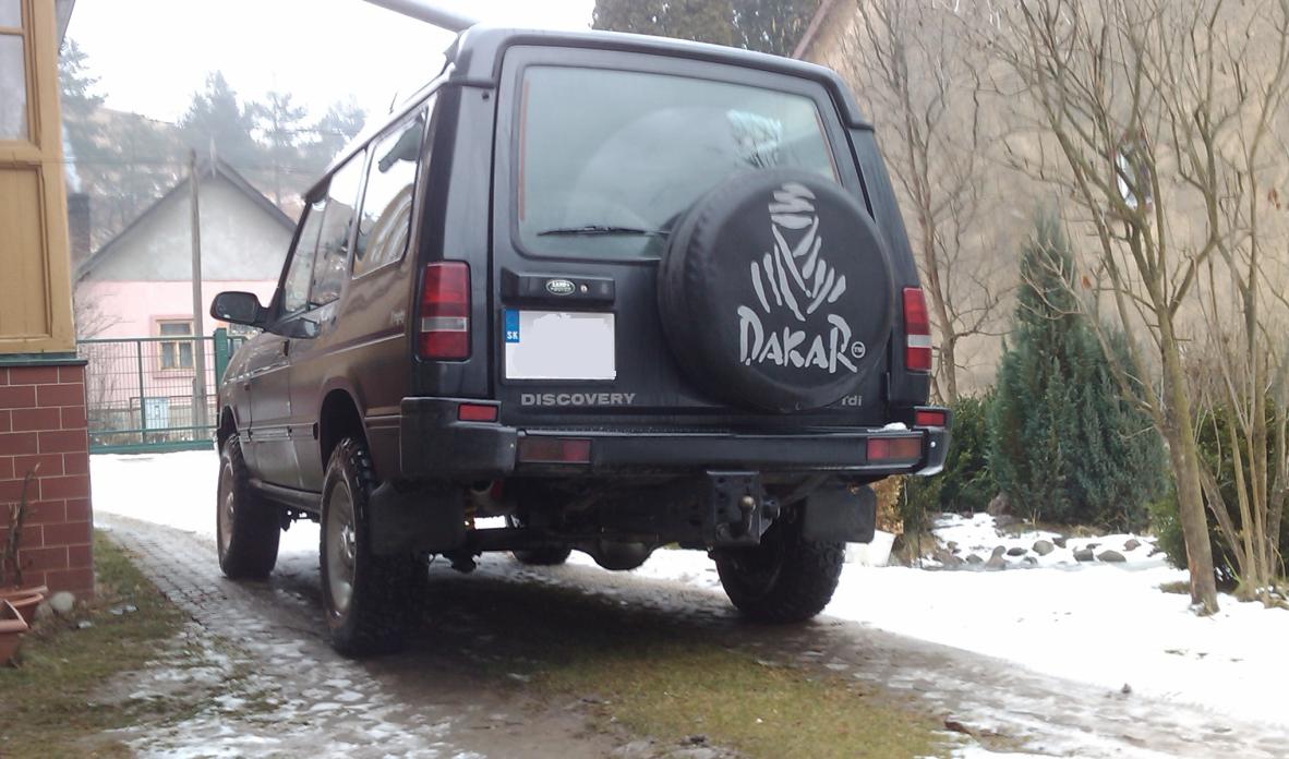

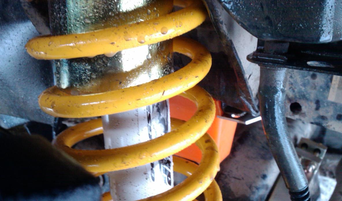

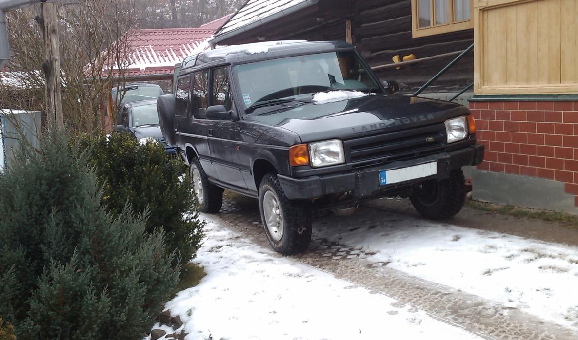

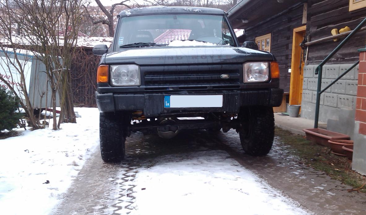

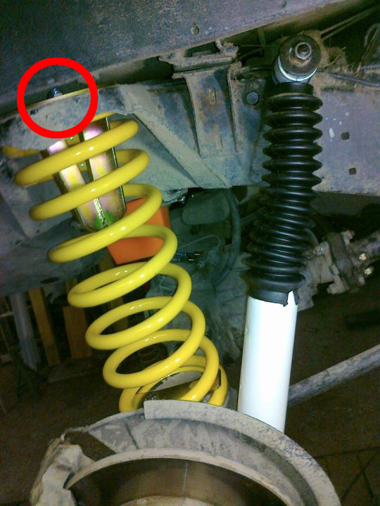

#19 Příspěvek od gibson » 10 pro 2011 15:51
tak pridam par fotiek ako to zatial vyzera, mam celkom dost problem preto, ze my sucha predny tlmic o ten dilatacny konus tak stym este neviem co budem robit... :(
(128.57 KiB) Staženo 243 x
(112.24 KiB) Staženo 243 x
(130.37 KiB) Staženo 243 x

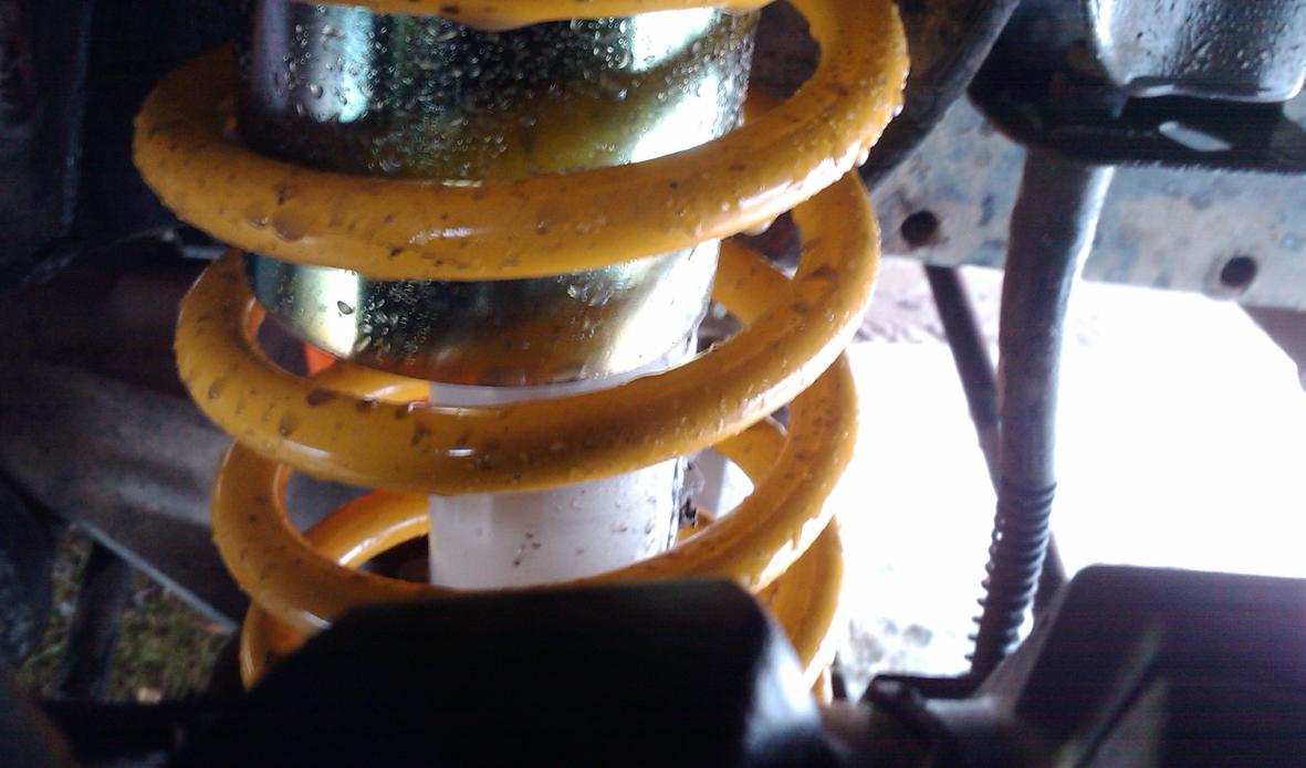

#20 Příspěvek od gibson » 10 pro 2011 16:05
este ten problemovy tlmic - spolujazdcova strana
(79.86 KiB) Staženo 238 x
