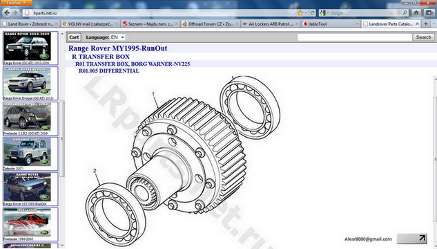

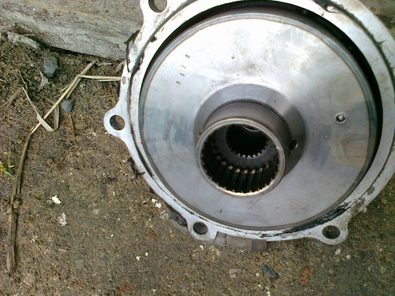

Tak Kokesku, nedalo mi to a dneska jsem to rozebral. Nevím kdy jsi to dělal naposledy, ale každopádně je tam mezinápravový differenciál jako vyšitý. Byli u toho i Kanec a Ondra44 tady z fora a viděli to na vlastní oči.
Moc se mi nechce věřit, že pokud to rozebíráš a opravuješ, tak jsi si toho nevšiml. Asi jsi neměl důvod se tou věcí, co je na obrázku ode mě, nějak zabývat. Prostě jsi dal nový řetěz a zase si to zavřel a pak řešil visco.
I na tvé fotce je vidět vstup pro dvě hřídele jakoby od toho řetězu. Jedno (ta vnitřní) je na tu hřídel která vede až na zadní kardan skrz jedno planetové kolečko a ta vnější (u tebe na fotce oholená) je z toho druhého planetového kolečka. No a mezi těmi planetovými kolečky jsou satelity. Takže je to normálně diff.
100% není ten převod na zadní nápravu natvrdo od řetězu. Když vyndáš visco, tak můžeš nahoře vstupem točit jak chceš a výstup na zadní kardan se ani nehne. Zato se točí jedna s těch dvou hřídelí co vedou do visco. A pokud točíš zadním vstupem od kardanu, tak se ti ta druhá hřídel točí do protisměru. Takže diff.
Takže jsem si jistý, že je tam mezinápravový diff a ta visco v tohmhle systému asi supluje samosvor toho mezinápravového difu.
Takže to že Vám to jede jenom na zadek bez předního kardanu znamená, že buďto máte tu visco zapečenou úplně na tvrdo (jako se stává free) A následkem toho se stává to co máš na fotce, že se očeše ten vstup do visco.
Nebo ji máte v tak skvělé kondici, že to zatím jenom necítíte.
Ale mezinápravový differenciál v P38 je a ta viscoza asi akorát funguje jako samosvor mezinápravového diffu a ne jako povolovač pro přední kardan.
Takže já bych bez předního kardanu rozhodně nejezdil dlouhodobě.

Jsem si otevřel schválně RAVE a je to tam popsané - viskózní spojka začne zabírat ve chvíli, kdy se točí jinou rychlostí přední a zadní kardam a začne je navzájem brzdit - tj. začne fungovat jako omezovač rozdílu otáček a tím i omezovač funkce mezinápravového diferenciálu.

No takže jsem to odhadl dobře. Má to prostě mezinápravový diff se samosvorem.

Re: Range Rover P38 odpojenie predneho diferencialu
Karle ty mas PRAVDU! To nechapu co te moji spajze teda je.
Auto me neplave, visko je ok a protaci se normalne, jak hodim predni kardan tak se auto v rejdu nestriha. Spajzka nehreje a nehuci. Sem z toho jelen jalovy... Bez predku jedu jako by se nechumelilo. Taham dost voziky...
Ale mezi DIFF tam fakt je!
Omlouvam se Karlovi za mystifikaci.
