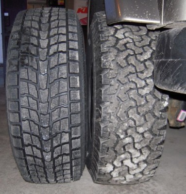

#16 Příspěvek od Radek 66 » 27 led 2012 18:51
Tak jízda ve vysokým sněhu v lese dopadla podle očekávání :yes
Tyhle Dunlop Grandtrek SJ6 jsem už kdysi měl na Jeep Wrangleru ale v šířce 265 což už bylo celkem dost.
Každopádně na Free při šířce 215 fungují dobře jak na běžné zimní asfaltce tak i v terénu ve sněhu.
Free je bohužel limitovanej světlou výškou nějakejch 19 cm což v lese ve sněhu není moc, lift nějakejch 5 cm navíc bude asi nejlepší volba.
