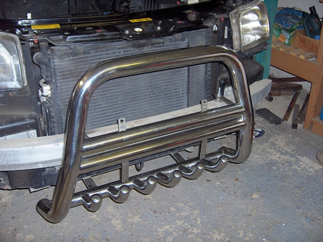

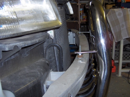

když jsem dával rám, tak jsem navrtal výstuhu nárazníku, prostrčil šroub a na něj jsem přichytil pasovinu ( 3x3cm ) rámu, která mě přesně vychází do čtvercových otvorů který jsou vylisovaný v plastu. teď když chci sundat rám tak jen povolím 2 matičky nahoře a 2 dole bez sundavání plast.nárazníku a rám je dole - tak dej jenom pasovinu a na ní přichyť světla možná taky řešení :?: viz foto

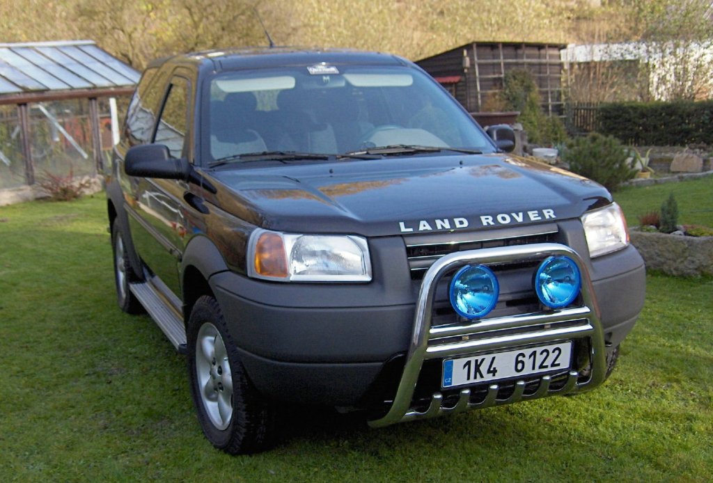

#6 Příspěvek od macejky1 » 04 lis 2011 07:23

no a dokonce to taky prodávaj :lol: ale asi záleží jak je tvarovaný ten krycí plast výstuhy, já mám r.v. 99 a asi jsou ty otvory v tom plastu jiný ale vše se dá upravit HLAVNĚ nedávat na plast :tmi
