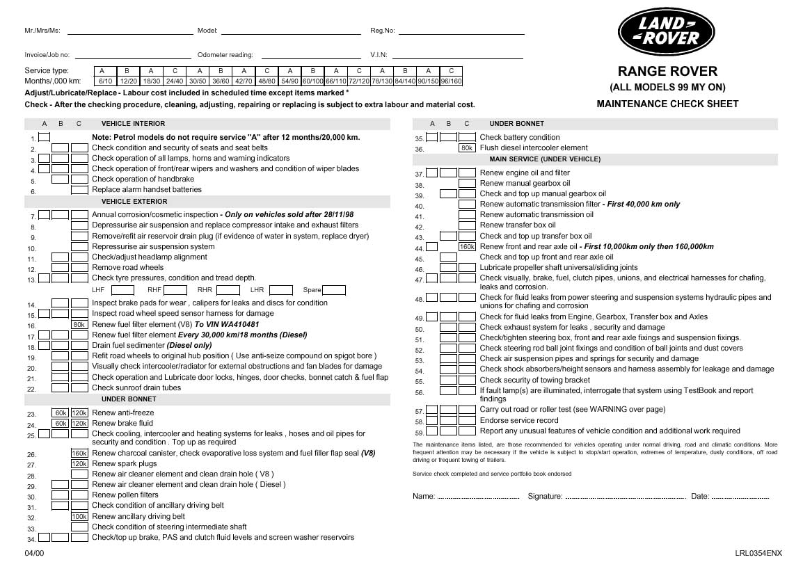

Neviem najst v service manulae k RRII a ani v owners manuale interval vymeny olejov v motore v prevodovke, diferakoch a pod. :roll: aky je interval vymeny pri V8 a aky pri TD ???
coroner
Příspěvky: 159
Registrován: 12 pro 2006 22:10
#18 Příspěvek od coroner » 17 zář 2007 23:51
KAKTUS píše:Neviem najst v service manulae k RRII a ani v owners manuale interval vymeny olejov v motore v prevodovke, diferakoch a pod. :roll: aky je interval vymeny pri V8 a aky pri TD ???
