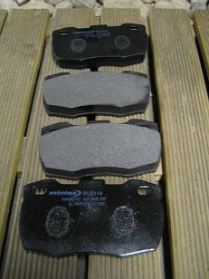

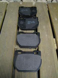

Já mám problém s "pískajícími" zadními destičkami. Když jsem auto koupil, bylo to pískání k nevydržení :oops: Celé město se za mnou otáčelo 8) , zvířata v lese také :twisted: , no děs :twisted: . Podle rad kluků ze servisu tady u nás :idea: , jsem celé zadní brzdy rozdělal, vyčistil, hrany obložení zaoblil, ve stědu obložení udělal rozbruškou drážku a po smontování si užíval asi týden klidu :Pohoda: . Pak to začalo zas :Ja blb: . Auto jsem měl na servise u Admina, který mě desky vyměnil :lol: ( značka Mintek) ale zhruba po týdením ježdění to dělá snad dvakrát víc :Ja blb: Vše jsem s Adminem konzultoval, říká že dáme jinou značku desek, bude to sice dražší ale bude klid :D . Desky od Feroda prý také pískají :evil: Do Feroda to mám kousek, tak pro ně do Kostelce zajel, ale Admin říká, že to problém neřeší :idea: Jaké máte kdo zkušenosti s deskama :?: Jakou značku jezdíte :?:

MOPADŽI: jak jsi to nakonec vyřešil? Už skoro měsíc mě pískají zadní destičky, když brzdím tak je ticho jak přestanu tak to píská.

sloon píše:MOPADŽI: jak jsi to nakonec vyřešil? Už skoro měsíc mě pískají zadní destičky, když brzdím tak je ticho jak přestanu tak to píská.
Výměnou za jiný typ a tamty vozím sebou jako rezevní.
Používám Ferodo a je klid.....ještě jsou různé směsi, ale teď nevím jakou mám.
Doporučuji www.renovak.cz p.Krejsa Martin, poradí, vyřeší.
Firmu mají přímo nad fabrikou Feroda v Kostelci nad Orlicí.

Tak už tam mám taky Ferodo a pískání je pryč :D Dík.

ja mam lockhead a tiez mi to piskalo a vybrusil som to brusnym papierom a ocistil technickym benzinom a je zatial pokoj a je to uz mesiac
