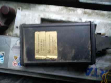

Ahoj všichni, potřeboval bych poradit. U baterky mam připojenou nějakou jednotku. Chtěl bych vědět co to je a kčemu je to dobrý. Dík za radu

http://www.alpin-tuningshop.de/" onclick="window.open(this.href);return false;

okrem toho, že by si mal zmenšiť tie foto, tak by bolo zaujímavé ak by si referoval ako sa to správa bez tej "tuningovej" krabičky. Vo všeobecnosti je to totiž často veľmi dobre predaná nefunkčná krabica s nejakými pochybne fungujúcimi súčiastkami. Možno práve tá Tvoja...

Abych pravdu řek tak vůbec nevím. Auto mám od ledna tohoto roku a koupil jsem to už stím. Nějak mám strach to odpojit, nerad bych aby se stím něco stalo, používám ho každej den, takže jsem na něm docela závislej. Takhle jak je to auto bere pěkně od spodu a je docela svižné na offroad.

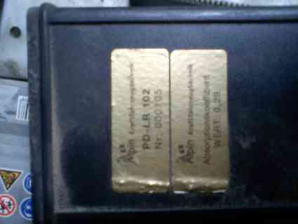

Nalezl jsem v autě podobnou "krabičku". Po konzultaci se servisem jsem ji zkušebně odpojil. Po odpojení byl znát úbytek výkonu. Šlapu na plyn a auto se vláčně rozjíždí bylo to tak líné až jsem musel po cca 10km zastavit a vrátit to zpět. Otázka zní zda jsem odpojením neutrhl motoru veškeré informace které krabička upravuje. Tím pádem bych jel v nějakém nouzovém režimu a pak chápu že to nejede.
Moje "krabička" vypadá stejně, ale jmenuje se jinak. Jedná se o HOPA PD-Elektronik 5 Zyl D7218.

Překvapila mě informace že se to montuje do nových aut a výrobce "krabičky" v případě poškození přebírá záruku.
Hodnoty podle výrobce u tebe je to podobné trochu mám podezření je je to totéž ale v jiném kabátu
102KW na 122KW
139PS na 166PS
300NM na 315NM
Rozhodně pocitově je to znatelná změna.
tady je link na PDF kde jsou hodnoty tvojí krabičky
http://www.tommisautoservice.de/conteni ... /alpin.pdf" onclick="window.open(this.href);return false;

Pokud jsi krabičku jenom odpojit a nepropojil jsi příslušné signály tak jak mají být bez krabičky, tak je velmi pravděpodobné, že motor fungoval tak, jako by neměl připojené některé čidlo = běžel v nějak omezeném režimu.

Jedině změřit kam dráty vedou. Měřil bych to vůči konektorům na řídící jednotce - v RAVE je popsané co na řídící jednotku vede a dá se podle toho najít, které signály z čidel to ovlivňuje a následně nají ke kterým čidlům to vede na druhou stranu. A potom už tam bude jenom zem a napájení (to bude spínané od klíčku, takže povede někam do pojistkové skříňky).
