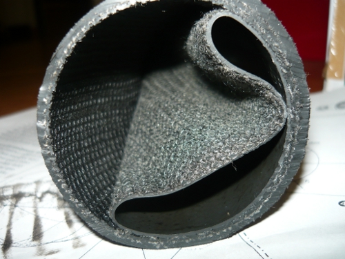

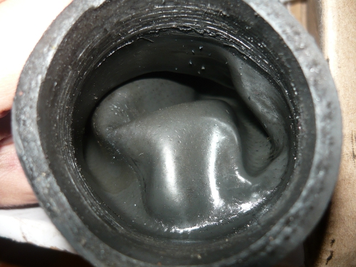

Re: TD5 za tepla nejede kouří za studena OK co s tím - řešen
vyřešeno
po pročtení ještě nějakých vláken jsem narazil na toto
http://landroverforum.klape.cz/forum/vi ... na#p114766" onclick="window.open(this.href);return false;
Hadice od turba je vevnitř odlepená a nafukuje se tam bublina která ucpe přívod vzduchu, má to jednu nepříjemnou vlastnost, pokud je to čerstvě tak než cokoliv rozeberete tak se hadice srovná a vše je opticky ok. A závada se projevuje různě podle velikosti "ucpávky".
Poškozená hadice je na pohmat velmi měkká a ta tuhost se mění podle bubliny. Nedosahuje pevnosti původní hadice mám podezření že na to zapůsobila nějaká chemie a hadice změkla a rozlepila se. Snad to někdy někomu pomůže.
přikládám foto i foto v řezu
Pokud by v popisu závady/opravy chybělo nějaké pomocné které by pomohlo popsat problém tak mě prosím doplňte.
Díky všem za cenné rady.
Petr
Petr
Tak to je tedy
Dej silikonové hadice.
A Vy by jste ho hnali na diagnostiku nebo pomalu vyměňovali díly z jinýho auta ....
Ono to kolikrát tou elektronikou být nemusí a todle je zářivý příklad
Takových odlepených hadic tady mám plnou krabici.
Celkem častá závada na TD5...
