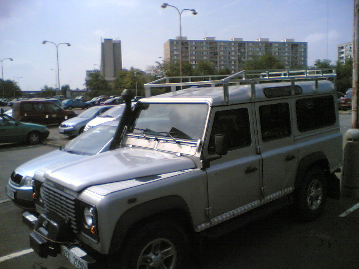

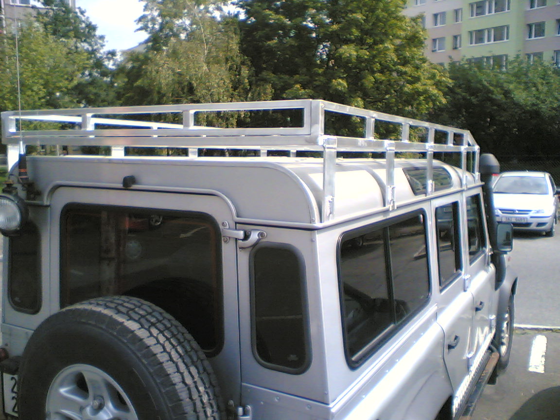

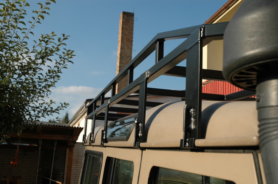

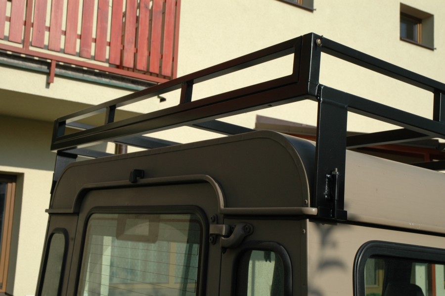

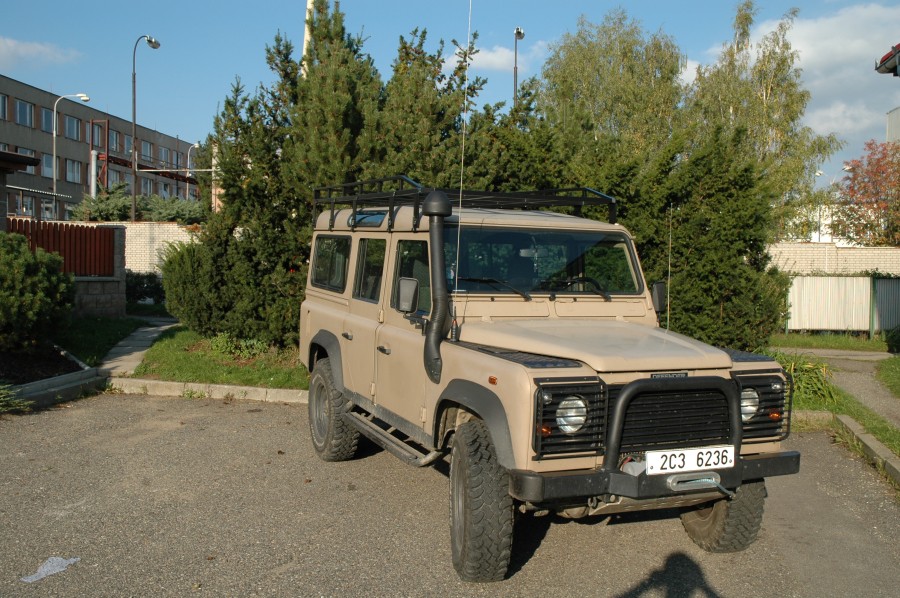

Už jsem se i já dočkal :)
Materiál - Al (jäckely s radiusovými rohy)
Výrobce - Ing. Kopřiva tel. 608 731 457
Cena - 11.700,- Kč bez DPH
Termín splněn, cena řečena předem a dodržena, solidní jednání, pěkná práce.

covece jen si nejsem uplne jist, jestli ty navareny pacicky budou mit nejakou vydrz na bocni naklaneni zahradky (s nakladem) asi by to chtelo vyztuzit

je moc hezka a cena docela rozumna.

No vepředu je nějaká krátká :coze:

Pekna i cena je celkem rozumna.
Jen mi vadi ty ostry rohy asi bych bral zakulaceny a aby byla hlubsi.
Ale to je jen muj nazor.
Ale ucel splni dokonale :lol:

jeste jsem se chtel zeptat, jak je vepredu otevrena, tak nemyslis, ze ty veci nahoru budes muset dobre upevnit, aby ti pri brzdeni nevypadly? Ja bych tam udelal jeste treba sundavaci horni ohradku.

:) pan Kopřiva vyrobí každému dle libosti :)
já chtěl vpředu otevřenou, vzadu sundávací čelo (kvůli delším nákladům)
packy jsou provařeny nadvakrát, bude-li třeba určitě jdou dovařit i výztuhy, zatím se jeví dostatečně stabilně
ostré rohy mi vadí také, ale je to kompromis (údajně za studena hliník nejde v žádaném rádiusu ohnout, aniž by nedošlo k deformaci)

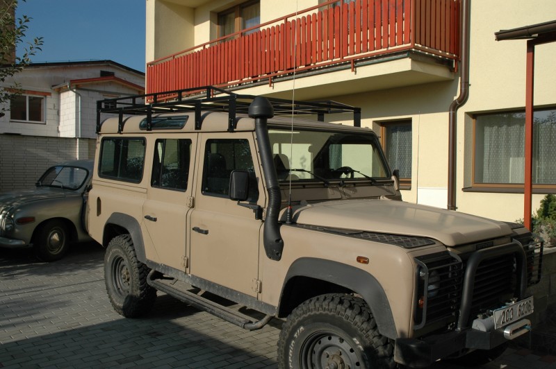

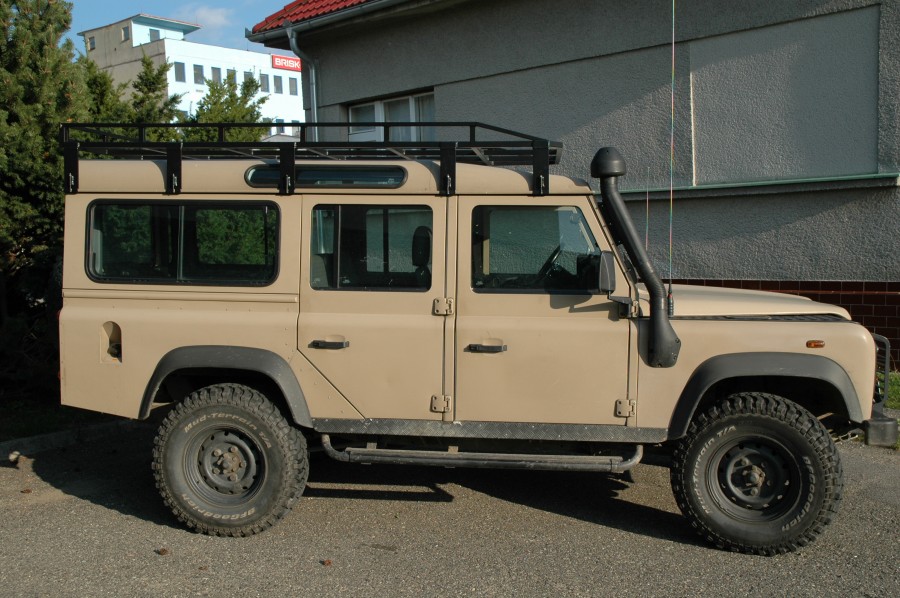

#14 Příspěvek od Kangaroo » 13 zář 2007 18:24

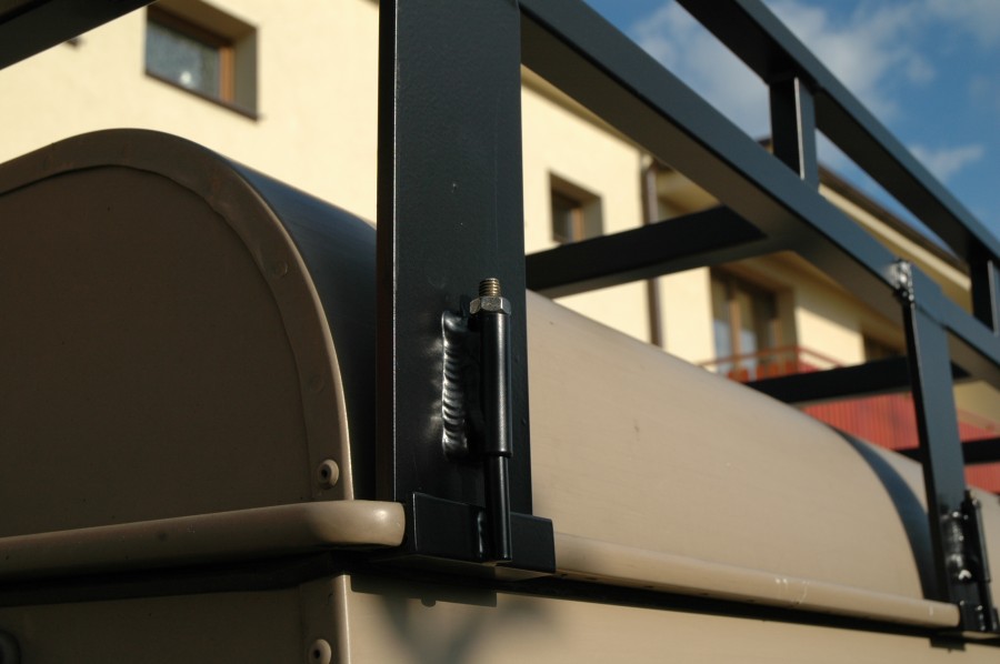

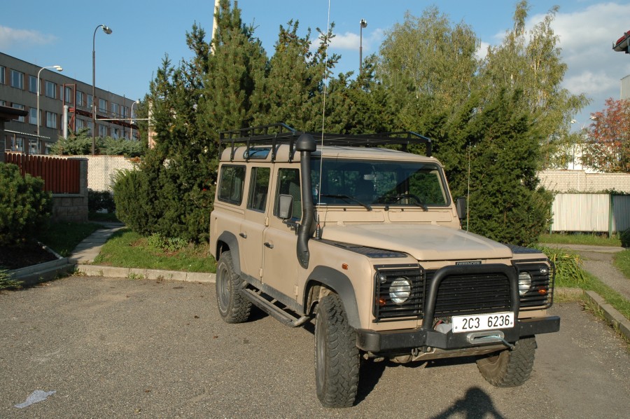

Zahrádka v černém + detail uchycení. Je to super absolutní spokojenost. Sláva jihočeským řemeslníkům.

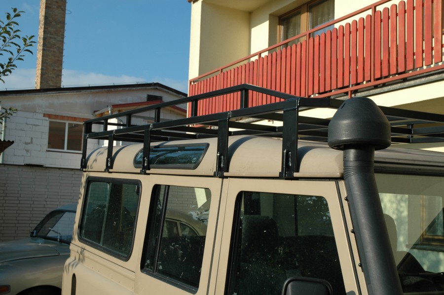

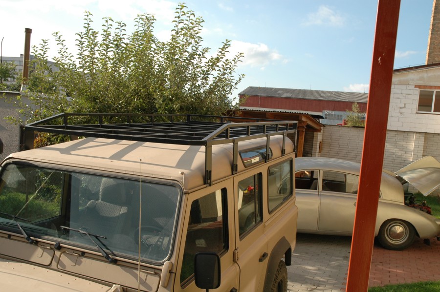

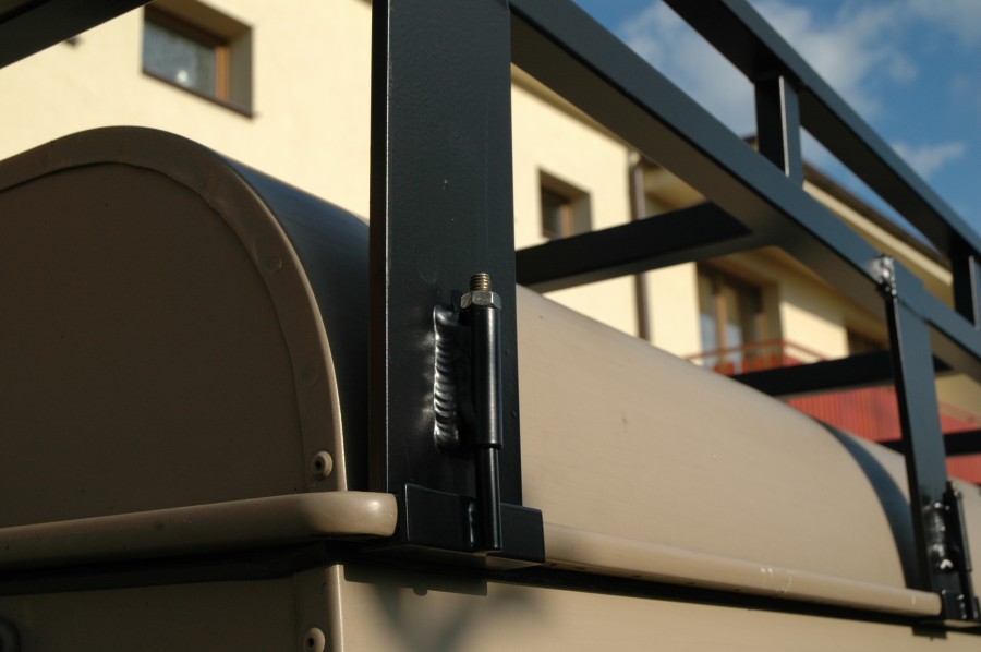

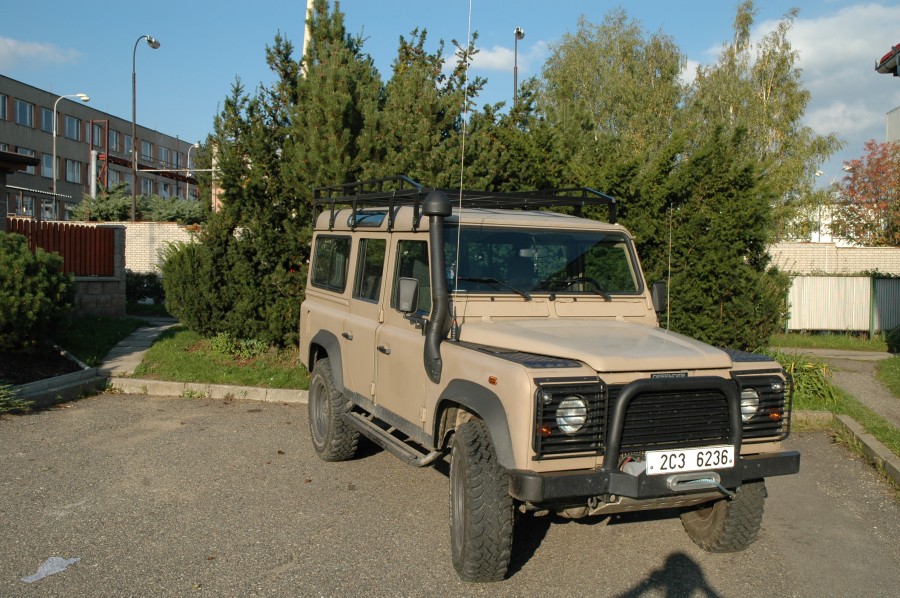

Další fotky

Víc než zahrádka mě chytla za oko Tatrovka :wink:

ale dano, vsak uz jsem ji sem vesel. tak pro tebe znova
