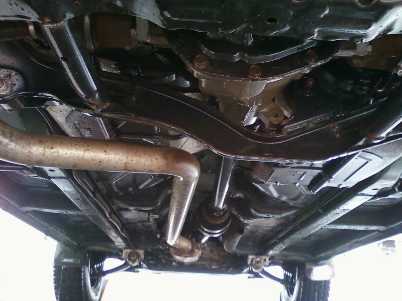

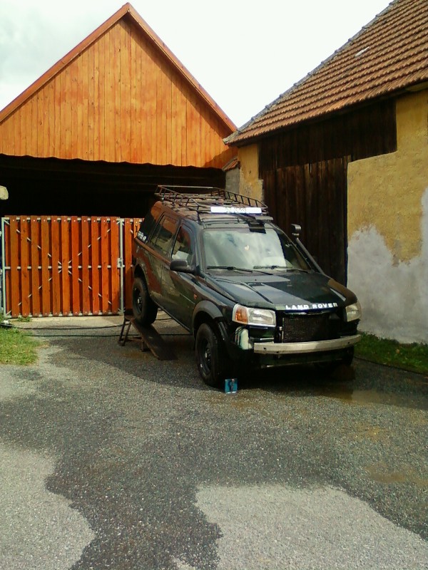

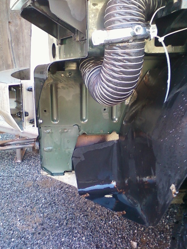

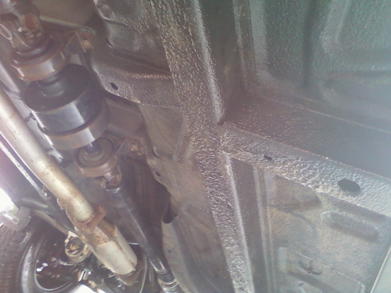

Lidi se mně občas ptají jak je to s reznutím Freečka. Jestli to auto opravdu rezaví tak málo jak se o něm říká.
No tady je odpověď:
Moje Free z prosince roku 1999. Prodáno v Itálii, potom pár let ježděno někde bůh ví kde asi v Polsku a potom cca 4 roky u mně kde se s ním nikdo moc nemazlí a čas od času se podívá do blátivé louže.
Na nástřik spodku a dutin jsem se chystal už loni a vlastně už i předloni ale nějak jsem to nikdy nestihnul až letos. No a našel jsem při tom jenom dvě orezlá místa. Držák nádrže ( ale ten už mám udělaný z nerezu stačí jen najít čas na výměnu ) a druhé místo kupodivu víčko nádrže v kabině pod kobercem. Jinak nikde nic 8)

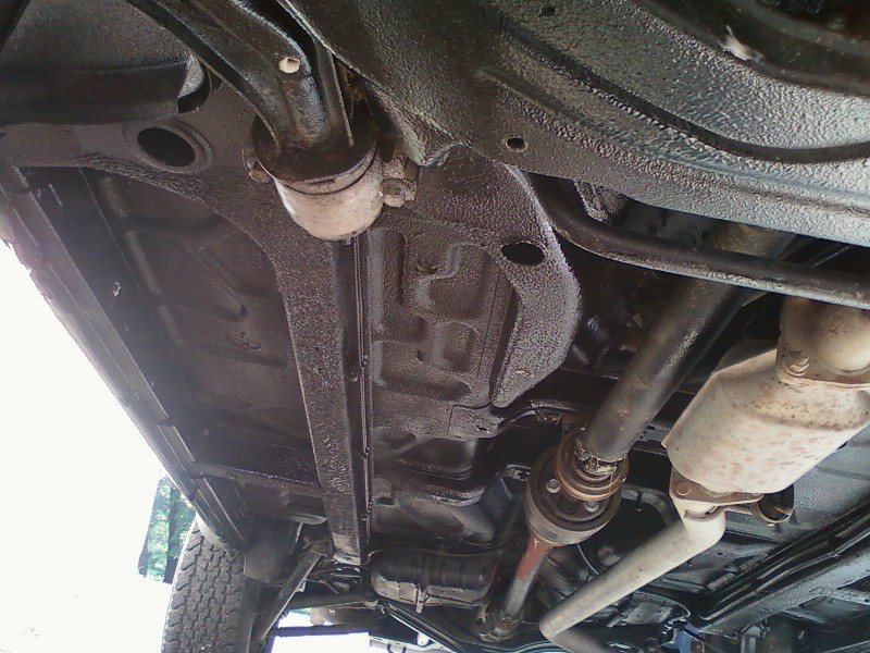

Na 12 let staré auto je to víc než dobré.
Letos tedy dostal 3 litry bitumenu na spodek a 3 litry vosku úplně všude :) Všechno od Wurtha tak snad bude aspoň na 2 roky zase klid.

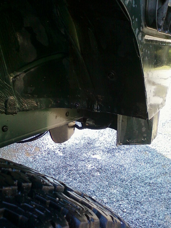

No ja som na tom tak isto, teraz idem robit dutiny a spodek. Ten držák nádrže je hrdzavý asi u každého, ale inak je všetko v pohode. Malinká hrdza sa ukázala na zadu v kúte v podblatníkoch, a to z dôvodu že sa tam držalo blato a vlhko.
Spodek budem asi natierat a dutiny vystriekam...... skúsim asi to Body.....

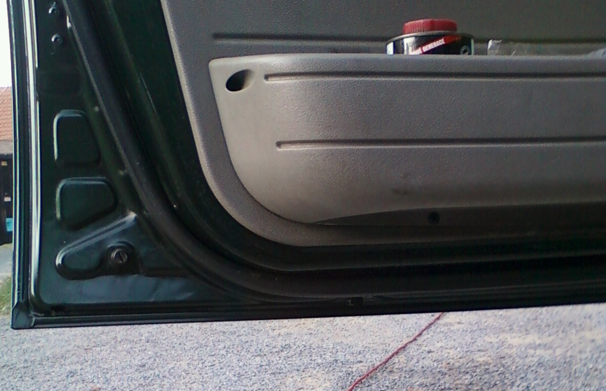

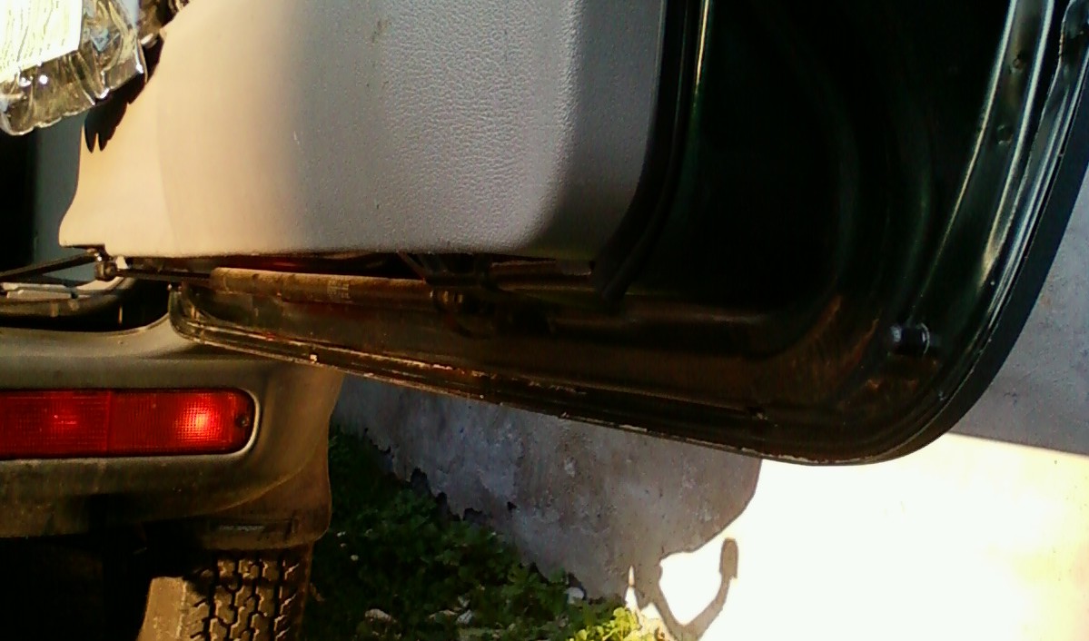

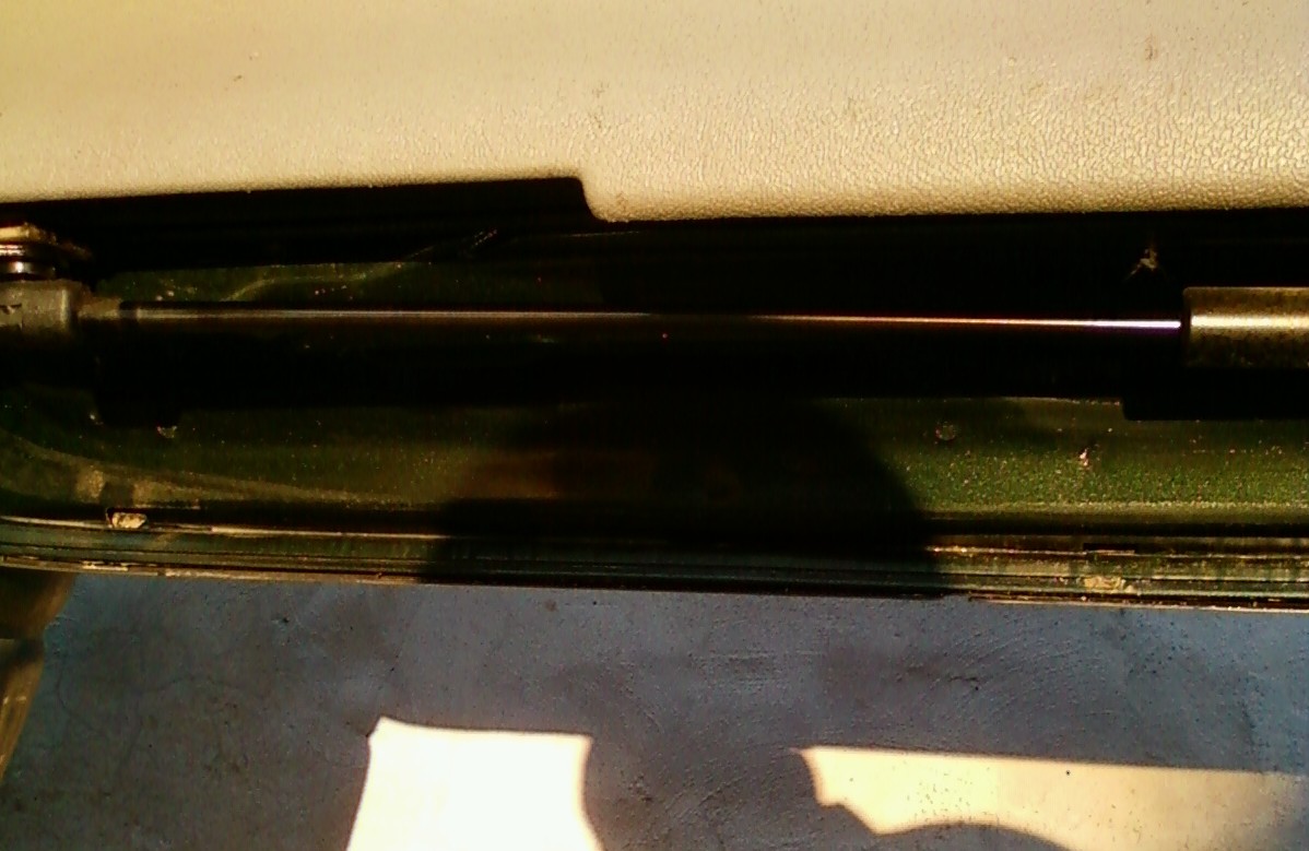

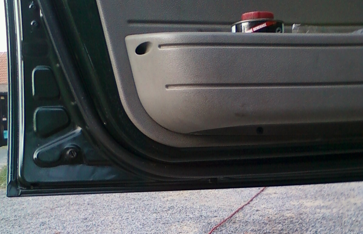

Ukaž mi spodek dveří zevnitř, např. 5.dveře :mrgreen:
macejky1
Příspěvky: 2222
tel.: 736245909
auto: EX Freelander, RRC
Bydliště: Trebíc
Re: Reznutí Freelandera
#8 Příspěvek od macejky1 » 26 zář 2011 08:13
Safraporte píše:Ukaž mi spodek dveří zevnitř, např. 5.dveře :mrgreen:
Čekal jsem že tam něco bude ale vůbec nic. Ani na pátejch. Měl jsem kompletně odstrojený tapecíruňky. Tak jsem všechny dveře znova napral voskem a hotovo.
Mám ty dveře i dost poškrábaný na pár místech až hluboko na kov. Pořád to kontroluju kdy to tam začne reznout ale pořád nic. Hned po tom co jsem ty škrábance vyrobil jsem je přetřel hadrem namočeným ve WD40 a zatím to nerezne. Už je to víc než rok.

Stříkal. Když si s tím trochu pohraješ tak se dá stříkat jen tam kam chceš :)
Nápravnice jsou i zevnitř nacpané voskem.

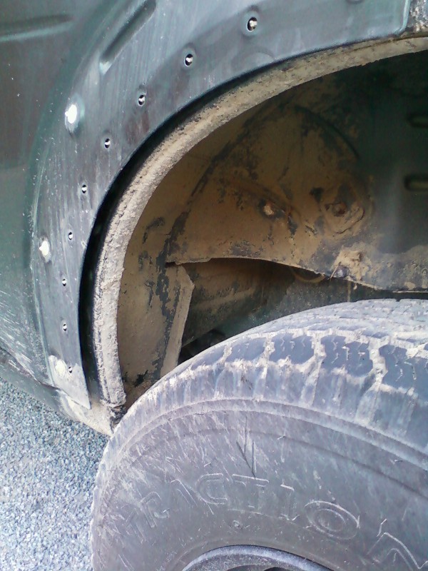

Tak tady jsou ty dveře.
(139.66 KiB) Staženo 339 x
(155.29 KiB) Staženo 339 x
(179.35 KiB) Staženo 339 x

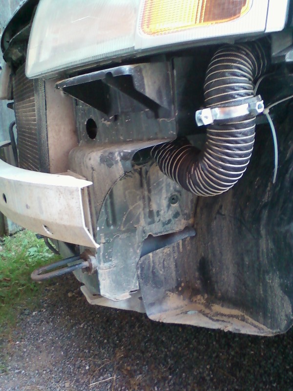

čau dotaz mimo tento topik...,vzhledem k tomu že to furt rozebiráš tak jsem se chtěl optat na nádržku ostřikovače (mrcha teče) jak se k ní dostat? musím sundat celý předek?
dzordzi
Příspěvky: 370
auto: LR3
Bydliště: Malé Karpaty
#12 Příspěvek od dzordzi » 27 zář 2011 07:34
Nárazník musíš dat dole :idea:
will.26
Příspěvky: 1669
#13 Příspěvek od will.26 » 27 zář 2011 07:37
dík to jsem zrovna nechtěl slyšet :mrgreen:
macejky1
Příspěvky: 2222
tel.: 736245909
Bydliště: Trebíc
#14 Příspěvek od macejky1 » 27 zář 2011 07:53
will.26 píše:dík to jsem zrovna nechtěl slyšet :mrgreen:
Wille přední nárazník drží na 14 velice dobře přístupných šroubech na křížák ( 4 nahoře pod kapotou, 2 dole a po 4 v každém podběhu ) a pak na dvou blbě přístupných na 10mm ořech s dlouhým prodloužením ( ten je pod podběhama ). Celý sundání nárazníku ti nezabere víc než 20 min a nádržka je potom nádherně přístupná. Celou ji vidíš a krásně se k ní dostaneš.
