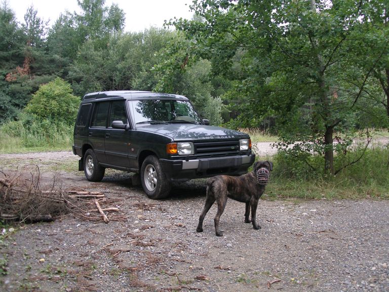

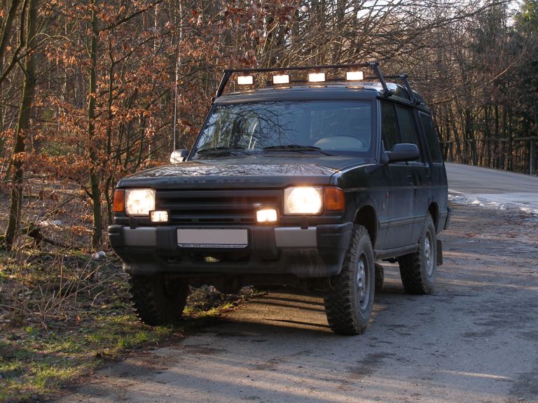

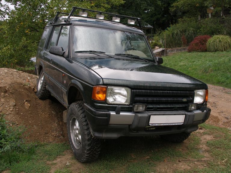

#10 Příspěvek od Pavel C » 12 zář 2007 09:27
Stavros píše:Pvle, hezky, dej sem ale i fotku auta, ja k vypada ten rozdil.
Právě koupená leštěnka (235/70 R16)
235/85 R16
235/85 R16
Až budou peníze, tak ještě něco udělám s nárazníkem a přidám rám

#11 Příspěvek od Stavros » 12 zář 2007 09:32
tak to je sakra rozdil, vypada to perfektne.

#12 Příspěvek od Pavel C » 12 zář 2007 09:37
Mám tam ještě 2" lift a auto je vyšší skoro o 20cm

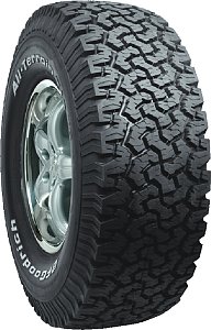

#20 Příspěvek od Jarys » 12 zář 2007 22:25
erik píše:
Kluci od nas z clubu maji na 2" lift 235x85x16- 31,7 "
265/65/18 je 31,6"... na vysku to bude dobre, ale nechapu, proc jdes na tak velke kola do terenu...
Kdyz zdvihas auto- myslis na teren, ale 16" pneu budou mitlepsi zaber v blate nez 18"- navic nebezpeci poskozeni disku etc a gumy jsou levnejsi...
Já se přiznám, s ježděním v terénu to se mnou není až tak horký... ale když už si člověk jednou vyjede, tak ať to trochu vypadá.... vím, že je hovadina nechávat tam ty 18, ale víc to auto řídí moje slečna po dálnici, než já offroad. Zkusím sem přidat obrázek BF Goodrich, které mají správný rozměr. Tedy 265/65/18
