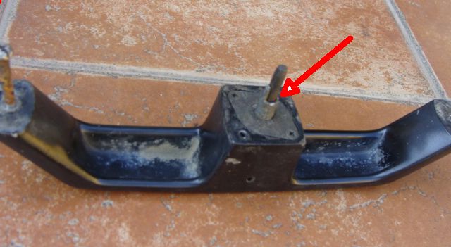

Ahoj.Sháním zámek (popřípadě jeho část k ovládání centrálního zavírání,viz foto) zadních dveří RRC.Čas je neúprosný,tak jako oxidace
mého miláčka.

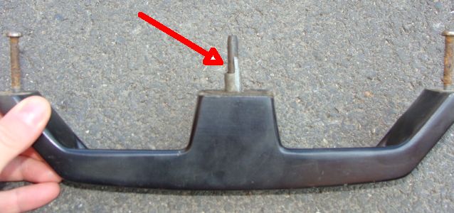

Tak jsem chtěl nainstalovat u mého RRC také centrál zpět na novou zadní klapku a zjistil jsem, že mám ten díl ve stejném stavu jako Zuzana. Pro vysvětlení: na té objímce kolem toho hrotu nemá být jeden výběžek, ale symetrický dva výběžky. U mě byl také jeden ulomený. Trochu mě to naštvalo, protože jsem předtím nechal upravit zámek na klíč od zapalování, ale žádná tragédie, mám přece další madlo na sarém voze, který taky má vyměněnou klapku a měl původně centrál...
Jo jenže: Sundám madlo z starého Range a ejhle, ulomený úplně stejný výběžek jako na mým druhém madle a tady u Zuzany. Nestačil jsem zírat. Celý ten mechanizmus se prodává nový a jen orginál LR a stojí skoro jako nové madlo včetně zámků a klíčů. Další madla jsem zatím doma nezkoumal, ale nedávám to mu velkou naději

Pánové tento problém mám taky, jedná se o díl MXC1391 je to plastový kroužek s železnou tyčkou, který ovládá elektromagnet. Tento díl už originál servis LR neprodává, nebo teda já dostal tuto informaci. Na netu se dá sehnat za 15 liber. Ale zatím jsem to neřešil.

Ahoj Aleši, to co ty myslíš, je už to pokračování toho mechanizmu. Ten plastový kroužek, který myslíš, ale má právě dvě drážky, které zapadnou do těch dvou litinových výběžků, které mám na myslí já (a Zuzana), a ze kterých už zbyl i na fotce jenom jeden (na fotkách ten světlejší kov kolem toho tmavšího hrotu , na druhé fotce ukazuje šipka přesně tam, kde ten dotyčný prvek, který má být stejný jako na druhé straně hrotu, chybí). Tento mechanizmus podle všeho ještě jde koupit, přinejmenším s novým madlem za 3 litry
To co myslíš ty už je opravdu vyprodané a většinou ulomené - u mě naštěstí ne.

Jo tohle, tak to myslím mám taky jen jako jednozubce. A to jsem myslel, že to tak je originál.

No ale pak to právě nefunguje a ten bílý plastový bazmek se bezmocně protáčí. Díval jsem se a nový madla mají tu špicu na obou stranách:
