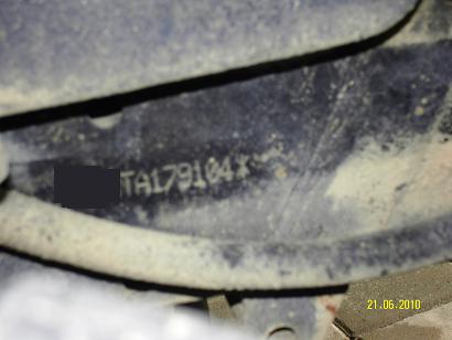

Zdravím všechny offroad nadšence této legendární značky. Tak k vám konečně taky patřím. Po Ladě Nivě a po devíti letech se dvěma pick-upy MitsubishiL200 jsem konečně pořídil přes vaše forum vysněnou Disco I. Je to rok 95 hezky nazbrojená, ale s dost sežranou podlahou a prahy, takže půjde hned na vyvaření. Při koupi jsme nenašli vin na rámu a ten ani moc orezlej neni. Mohl by mi někdo poradit, kde mám hledat? Chci jít nejdřív na evidenční kontrolu kvuli přihlášení. Díky. P.

Ahoj, mělo by být u pravýho předního kola na rámu v místě před držákem pružiny a tlumiče.

Ano, tam...není moc dobře vidět, je vytečkovaný...někdy bejvá i pod barvou, pokud někdo ošetřoval rám...benzínem vočistit a vobyčejnou křídou zvýraznit...přetřeš křídu palcem a dá se číst ze dvou metrů... :wink:

pokud není krapec vyrezlé :D

přesně u toho držáku :mrgreen:
