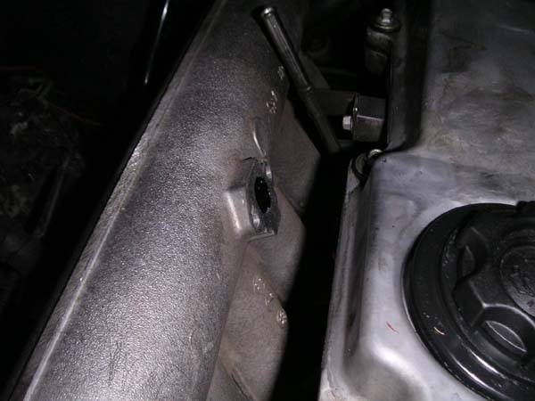

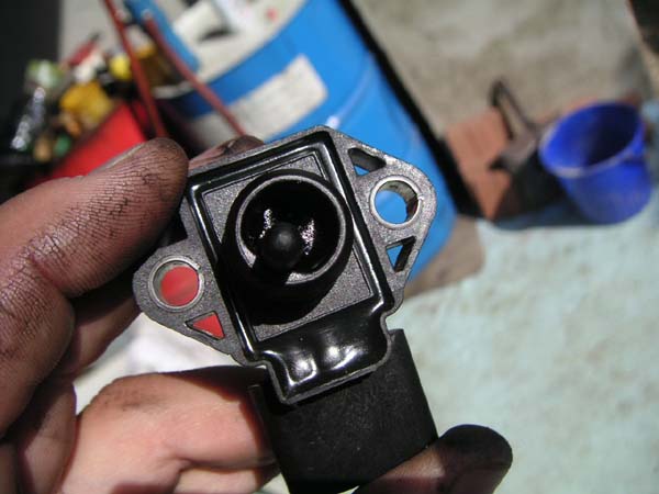

pokud to souvisí s teplotou okolního vzduchu co třeba čidlo v sacím svodu na motoru třeba vyčistit jestli není zakarbonizované než jsi odpojil EGR

opatrně v tom kráteru je dole dirka tak až to budeš čistit nenažen tam bordel
