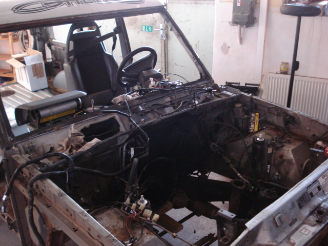

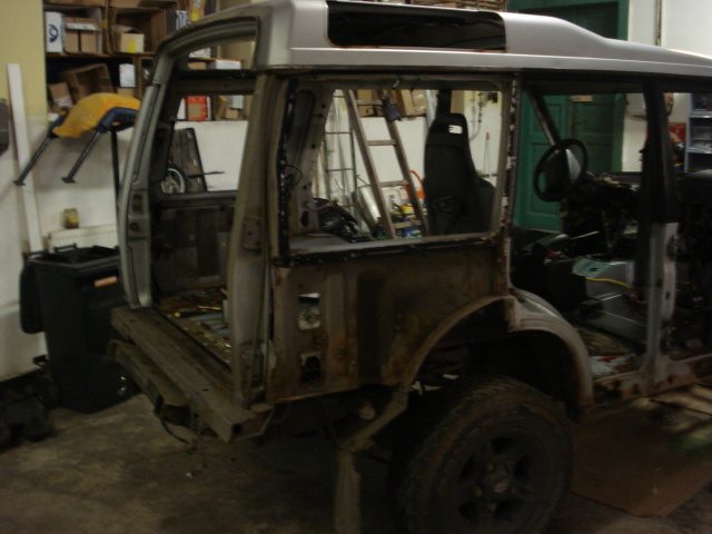

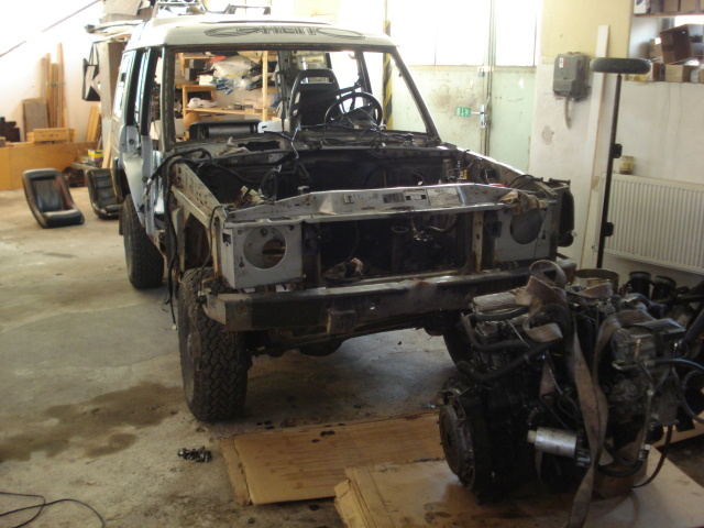

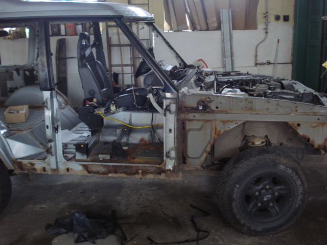

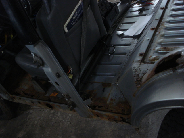

právě jsem odstartoval renovaci karoserie, tak se o to podělím a třeba se i ňákou tu dobrou radu dozvím :yes
Vykoledoval jsem si výbornou příležitost pustit se do práce na autě tím, že jsem odevzdal papíry do čistírny :hmm: , takže je několik měsíců na práci...
Trochu jsme se já i klempíř zhrozili když se auto odstrojilo (pro představu přikládám fotky), ale vono to půjde...

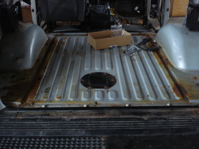

Nahodou podlaha je jak nova 8)

to jo :chuckle možná na tom kufru nebude tolik práce, ale předek je špatenka. Hlavně mám vítr z odstojovámí elektriky z "A" sloupků...

njn, klasický místa...zatím jsem s tímhle tak napůl cesty, ale taky mě čeká rozsáhlejší zásah.... :?
Prahy jsem vyřezal a vevařil jekl 7x10... a :Pohoda:
Přeju, ať ti to jde od ruky... :wink:

taky budem prahy dělat z jeklu. Klempíř se s tím popere, toho se nebojim.
Nevíte někdo co všechno z pláště jde odšroubovat?
Mám venku přední blatníky, ale to je všechno. Zadní sloupky jsou zezadu šroubované, ale z boku už nějak napevno...?

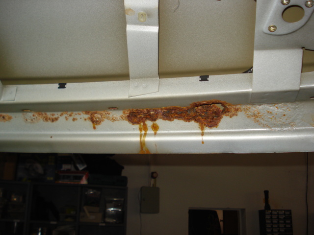

jéé ty máš ještě kousek práhu- ty jsi štastný člověk:-) když vidim tvuj stav děsím co objevím já v zimě

chlapi se zeptam se trochu bokem jak vyvarujete A a B sloupky jakoby nahore pod strechou je me divný ze to tam tak rezne

aky to mas rocnik? ja som stastny ze mam iba prahy hnile

Poraďte tady prosím někdo (střízlivě) co všechno je dobrý udělat opravit vyměnit vyčistit když už je auto takhle porozebraný a je ke všemu dobrej přístup. Podotýkám, že tenhle konkrétní model má za sebou 250 000 km. Jezdí a funguje (teda teď zrovna ne :D ). Na motoru mám v plánu ňákou kontrolu, měření, udělat hlavu.......a co dál?
Už se mi alespoň povedlo zbavit se zadních blatníků. Šikovně jednoduše to tam vymysleli.

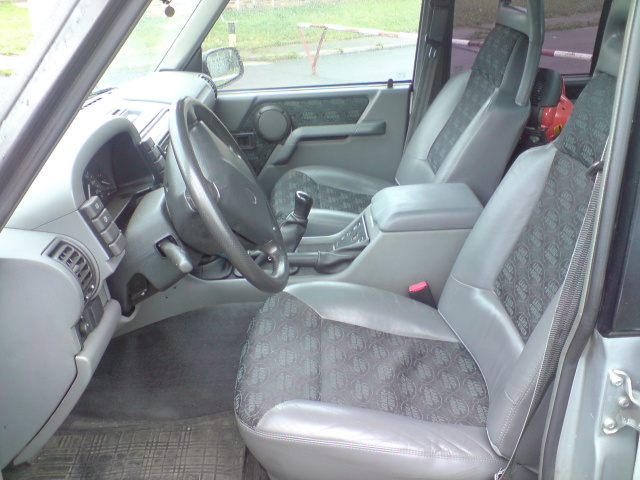

Kdyby měl někdo zájem o čalounění (potahy z předních a zadních sedaček+ látkový části z tapicírů) co je na fotkách, tak je možno. Daruju nebo ideálně vyměnim za něco pro mě teď užitečnýho...

Ahoj, když už to máš tak pěkně rozebraný, můžeš se prosím podívat, kudy vedou hadičky odtoku od předního šíbru? Na fotce vidím (doufám, že správně), že od zadního šíbru vedou po zadním sloupku, ale moc by mi pomohlo vědět kudy vedou ty od předního. Předem děkuji za info.

ja bych upotrebil hezkou ridicovu sedacku ale nemyslim ze to je potah

Od předního jdou v "A" sloupcích, ale kam až to teď nevim.
Zadní jsou jasný, ty mám na spoustě fotek aniž bych to chtěl, ale ty přední...? Mrknu se až pojedu ke klempíři.
Jináč ty sedačky mám odstrojený. Vyměnit tyhle potahy je práce na chvíly, ale raději bych udal komplet všechny aby někde ještě udělaly parádu :yes
