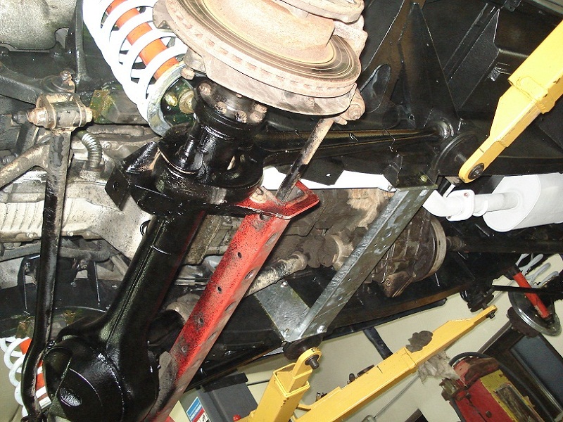

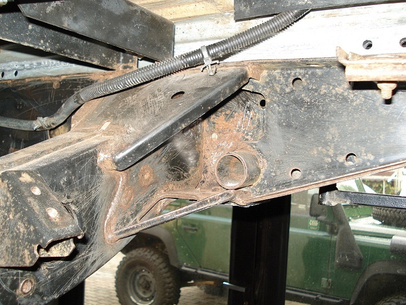

Prodám Defender 110 Hardtop, rv 2003, najeto 135 000 km, horkovzdušné Webasto, ochrana spojovací tyče řízení a př. diferáku, momentálně probíhá konzervování rámu, který je velmi zachovalý. Nové rejdové koule, nové náplně, minimální šrámy na karoserii.

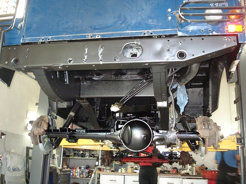

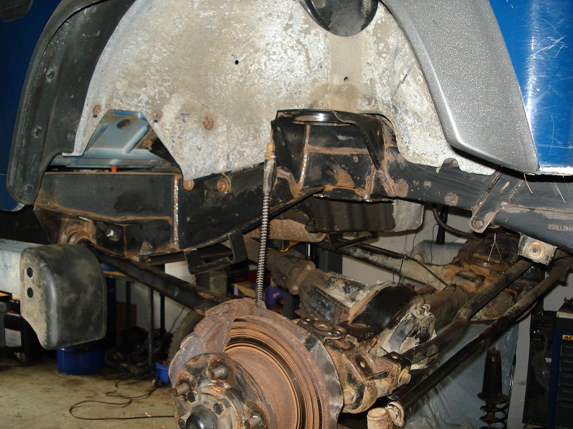

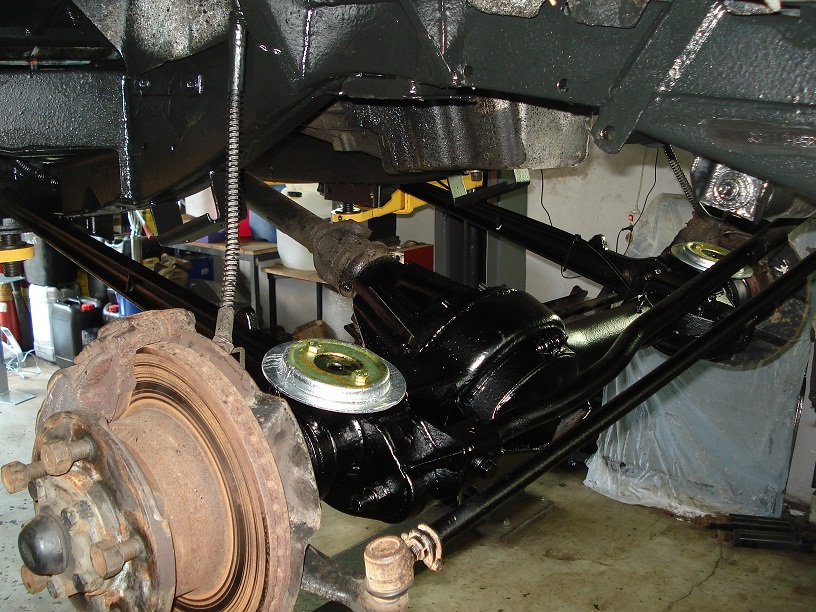

Po důkladném oškrabání rezu, nátěru základovou a vrchní barvou byl podvozek nastříkaný ochranným voskem Würth, vnitřek zámu a veškeré spáry spodní části karosetie jsou vystříkány voskem na dutiny. Některé drobné díly byly žárově pozinkovány. Dále budou nakonzervovány další slabá místa karoserie, jako dveře, bulkhead atd. Auto při skládání podvozku dostane tlumiče KONI

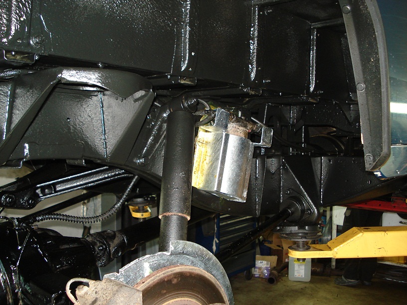

Ozdravná kůra pokračuje... Vzhledem k několika dotazům kolik taková kůra stojí uvádím, že pokud bych měl takový rozsah ošetření účtovat, stálo by to cca 45000,-

cos nastříkal na ten vejfuk :?:

krestak píše:cos nastříkal na ten vejfuk :?:
''našopovaný'' hliníkem, funguje to skvěle, na některých autech už to mám několik let a vypadá to pořád jako nové
