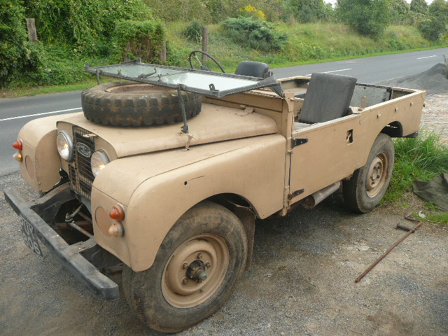

EDIT: jeste nez se rozhodnu ze ho nechci a dam sem odkaz

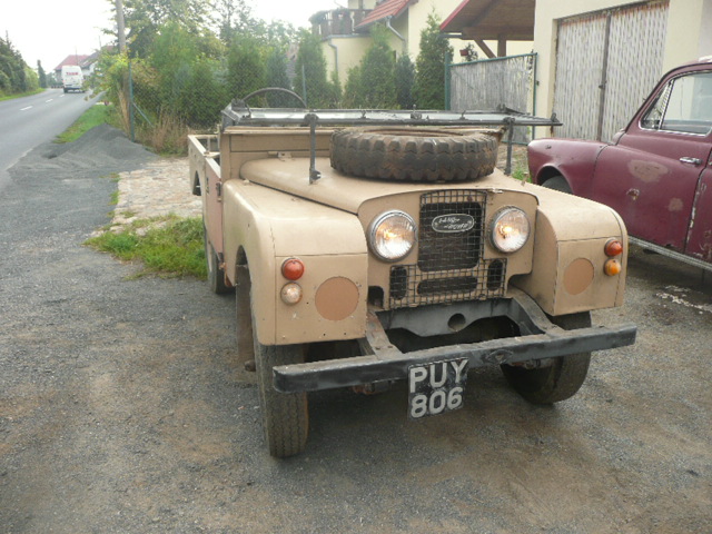

muze k tomu nekdo kdo tomu rozumi podat blizsi info? je to nake poskladane nebo proc to ma zaslepky svetel v blatnikach?
libi se mi ale potrebuji aby se k tomu vyjadril nekdo znaly

Tahle jednička je v ČR naprodej už několik let... Co se týká děr v blatnících tak tam zřejmě nějaký kutil měl světla, ale samozřejmě tam ty díry nemají co dělat, světla mají být jen v masce. U Series LR je to vždy tak, že jsou světla JEN v masce (od 48 do 68) a nebo JEN v blatnících od (68...). Jakékoliv jiné provedení je lidová tvořivost.
Jinak z těch tří fotek si to auto nějak moc netroufnu hodnotit, ale nemuselo by být drahé... a taky by nemuselo být až tak špatné..., myslím, že tam byl nějaký problém s brzdama, ale to už je pár let co jsem to o něm četl, takže je otázka jak je na tom teď.
Jinak je to SI 86 a tipuju rok tak cca 1955-6, ale to jen tak od oka, více se dá zjistit podle výrobního čísla...

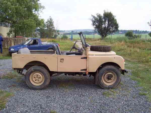

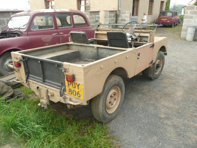

Před cca dvěma roky jsem ho viděl, poskládané není, je docela OK, ale bude na něm práce. Pár věcí je jinak, ale celkem jsou slušné povrchové plechy. Před třemi lety jezdilo, takže jistě pojede i teď. V té hale se i jinak bylo na co koukat :). Dá se použít i jako stoleček:

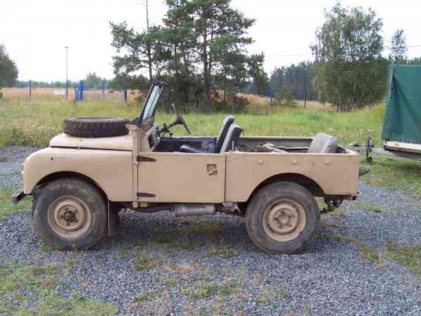

Je na dvoře. Č podvozku je 170601708.Je na renovaci,ale docela pěkná. Motor origo benzín. Dovoz z Francie ,ale původně je z Anglie. Byla zelená.
auta 264.jpg (156.98 KiB) Zobrazeno 5909 x
Příspěvky: 5257
Re: Serie ??
#15 Příspěvek od Rover » 18 srp 2011 14:54
Číslo odpovídá roku co jsem psal, tedy 55, možná přelom 55/56
