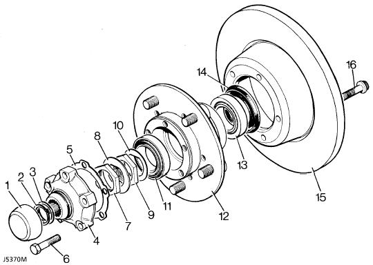

#4 Příspěvek od Admin » 22 srp 2007 21:20
Wolfee píše:dik za tip ty srouby proverim. Nejsou tam dve loziska?
Jo jo jsou dvě za sebou. Zkus dotáhnout ty velký matky 7 a 9 co ti stahují ložiska.

#5 Příspěvek od teslo » 27 srp 2007 11:40
Vymena lozisiek nieje zlozita, ale musis si dat zalezat pri osadeni vodiacich kruzkov v naboji. Nesies ich poskodit a osadit nakrivo. Samozrejme musis vymenit zaroven aj simeringy, pretoze pri vyberani ich poskodis. A tiez aj poistnu podlozku medzi maticami.
Dalej treba dodrzat utahovaci moment. Utiahnutie ako pise admin podla mna pomoze kratkodobo( aby si presiel STK), ale urcite by som loziska vymenil, pokial to chces urobit poriadne. Totiz povolit sa Ti matice nemozu a pokial tam nejaka vola vznikla, tak jedine vydranim lozisk.
Ked to budes mat uz rozobrate, skontroluj aj osku( stub axle) na ktorej naboj sedi. Vnutorny simering zvykne do nej vydrat drazku a tym padom to uz netesni a dostane sa Ti dnu bodrel. Treba ju vymenit. Tiez to je spotrebny material.
Ak budes menit loziska, tak maly help. Skus dat loziska do mrazaku a naboj zohriat. Tym sa Ti budu tie vodiace kruzky nasadzovat o nieco malo lepsie. Ale ako som povedal, treba opatrne... :wink:
