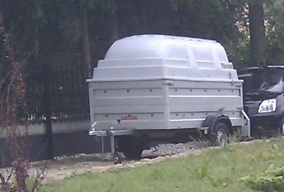

Spanie v privesnom voziku
#1 Příspěvek od jogistar » 29 črc 2011 11:06
Cafte mam jeden napad nakolko idem na jednu akciu (slovenske piesky) s kamarami co tam budu mat techniku a premyslam kde budem spat. Do auta sa nezmestim aj ked sklopin zadne sedacky a stan sa mi nechce brat.
Tak ma napadlo ze si vezmem klasika privesny vozik. Len je otazka co dalej. Asi kupim len nejaky molitan 2x1m o hrubke 10cm nech ma to nechadi odspodu.
avsak naskyta sa problem ze neviem ako vozik zastabilizujem ked ho odpojim od auta. v predu mam koliecko co moze postacovat ale vzadu nieje nic a potrebujem to nejakym sposobom podopriet aby bol v rovine.
Nejake napady co by som tam mohol dat pripadne ako to vnutro spohodlnit trosku?
Zase nechcem do toho moc vrazat nakolko to asi vyuzijem len jeden krat asi :P
Dakujem za vsetky reakcie.
foto vozika pre predstavu... (na dlzku ma 2,5m)

#2 Příspěvek od Acon » 29 črc 2011 11:30
núdzovo aj drevenými špalíkmi. Robím to tak, keď niečo vykladám a musím pritom chodiť po prívese. Samozrejme, nie je to nič sofistikované, ale v núdzi...
Aha, Ty máš nebrzdený, tak to by asi nefungovalo. Jedine podložiť kolesá, aby to nechodilo hore dolu.

#3 Příspěvek od jogistar » 29 črc 2011 12:51
Taka moznost ma tiez napadla ze by som tam dal len nejake dreva. Asi ale najskor nejake velke sahovice na lezato aby to bolo stabilne... samozrejme ze budem musiet aj tie kolesa podlozit aby to necestovalo.
Najskor ma napadlo ze by som tam dal nejaky hever maly ale to by asi nebolo stabilne...

#4 Příspěvek od Acon » 29 črc 2011 13:36
myslím, že jednoduché a účelné riešenie by bolo kúpiť hotové nohy z jokloviny (ako na karavan) ktoré sa jednoducho priskrutkujú na rám. U brzdeného prívesu je stabilita OK lebo sa to ani nepohne, inak bude treba 2páry klinov pod kolesá.

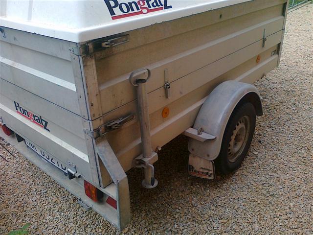

#14 Příspěvek od Wojto » 01 srp 2011 10:42
A čo sa ti nepáči na tých oporných nohách?

#15 Příspěvek od jogistar » 01 srp 2011 15:21
Noo tak to je uplne idealne len co taka sranda stoji? hmm?

#18 Příspěvek od jogistar » 05 srp 2011 12:53
Wojto píše:A čo sa ti nepáči na tých oporných nohách?
Tak nohy su uz doma... len sa opytam ako ich tam mas upevnene? cisto len o tu bocnicu? bojim sa aby to neutrhlo ked to je len v tej hlinikovej bocnici...
Wojto
Příspěvky: 356
auto: D II
Re: Spanie v privesnom voziku
#19 Příspěvek od Wojto » 05 srp 2011 21:19
Ano je to len v tej bočnici ( ja ju mám z pozink. plechu) nikdy som s tým problém nemal.

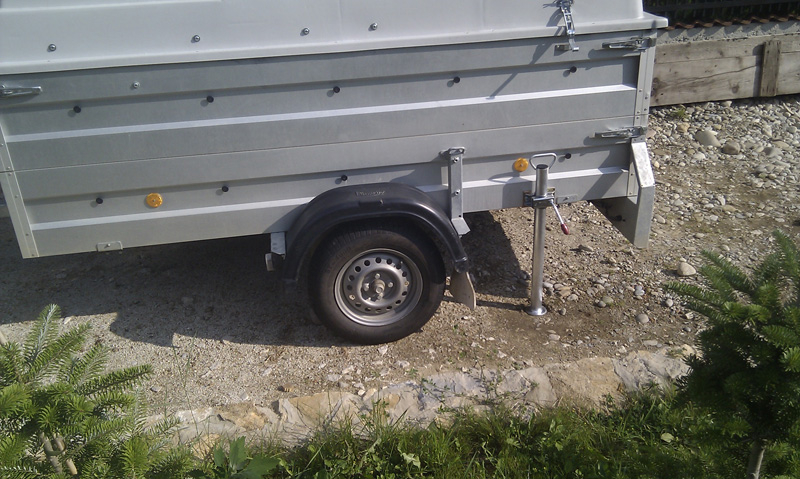

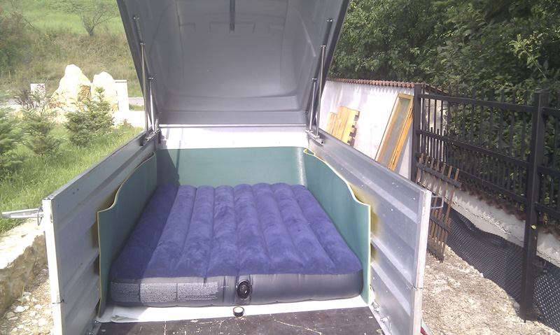

#20 Příspěvek od jogistar » 08 srp 2011 11:32
Taak a nohy namontovane a spanie prichystne... vstredu sa moze vyrazit :P
