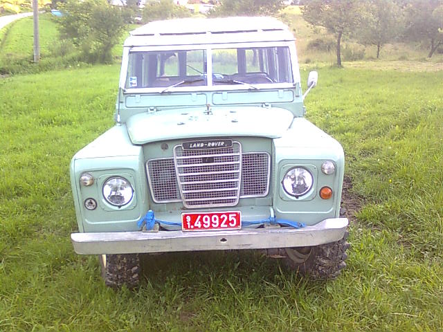

Moc pěkná S3. Co je to za červená čísla, z Belgie? Péra by měl mít Kryten nebo Land Jirka zde z fora, ale myslím, že jsou oba na dovolené.

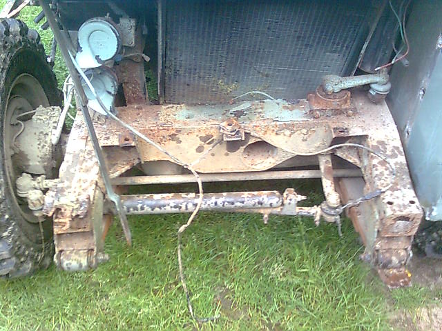

Juraj Surovec
Příspěvky: 27
Registrován: 11 črc 2011 14:07
tel.: 0915489990
Re: LR seria III
#7 Příspěvek od Juraj Surovec » 14 črc 2011 23:06

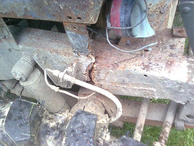

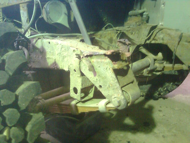

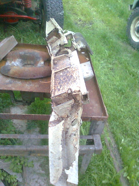

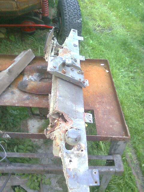

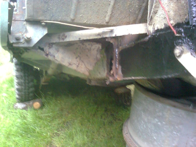

No dnes sa začalo rozoberať ale moc dobre to nevyzerá ! Ved sa sami pozrite .
Tak toto bol zadní nosník ,nárazník !
Re: LR seria III
#8 Příspěvek od eliott » 14 črc 2011 23:26

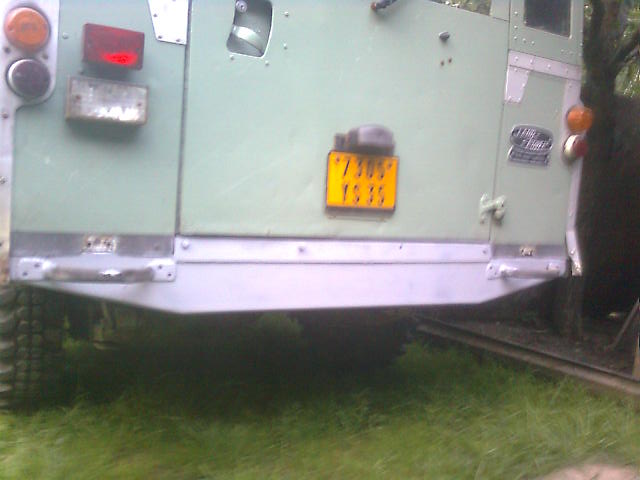

Pěkná, ty zadní světla je nějaká divná lidová tvořivost, ale to půjde napravit. Ten rám bych dal nový, opravit jde sice všechno, ale nikdy to nebude ono. Navíc nikdy se nepovede přesně zachovat rozteče montážních otvorů a pak je velký problém auto dopasovat. Taky mně zajímá, co je to za značky :?: Pera dej určitě paraboliky, je to úplně jiná jízda.

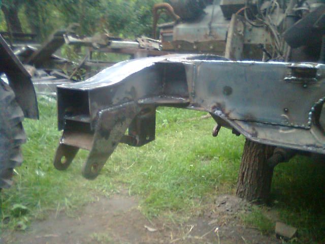

Re: LR seria III
#9 Příspěvek od Juraj Surovec » 25 črc 2011 21:53

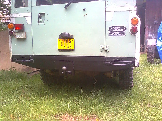

Možno tu teraz pár ludí naštvem ale verte že ma to mrzí . Ide o to že ani čas a ani financie mi teraz moc nepraju tak som sa rozhodol že ho dočasne polepím . Nieje to profi ale časom sa hádam podarí kúpiť noví spodok .
Re: LR seria III
#10 Příspěvek od eliott » 25 črc 2011 22:13
:coze: To je rychlost

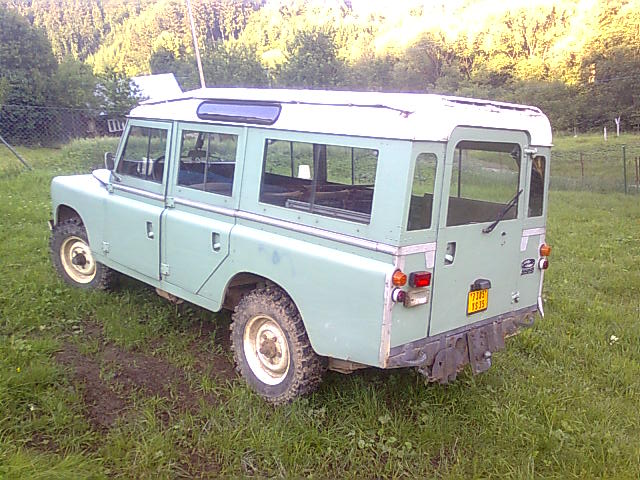

To auto má zajímavou kombinaci poznávacích značek - není to lanďák Jamese Bonda? :shock:

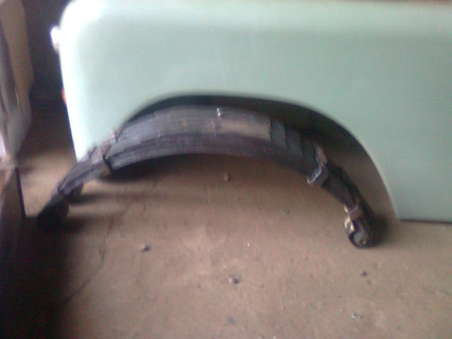

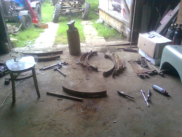

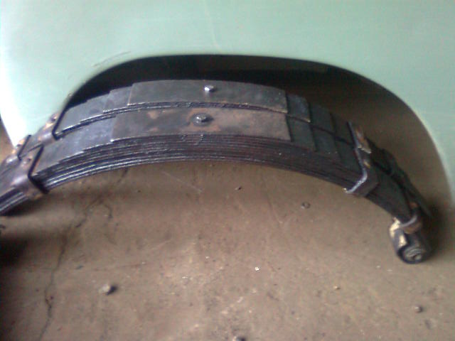

Do frasa a ja som si tie SPZ ani nevšimol . hold čo už ! Kovanie pier je velká sranda ,po 3 hodinách búchania bol problém to kladivo dostať z ruky ! Zlámané perá som nahradil z ARA M 461,sedí šírka aj hrúbka .

mam takovy blby pocit, mozna to zkresluje ta fotka, ale ze si to s tim vyhamrovanim prehnal, protoze maj desne velky radius, rekl bych ze z radiusu anglickeho luku si udelal jezdecky luk vychodnich kocovniku :D...

Juraj Surovec
Příspěvky: 27
tel.: 0915489990
Re: LR seria III
#15 Příspěvek od Juraj Surovec » 27 črc 2011 22:10

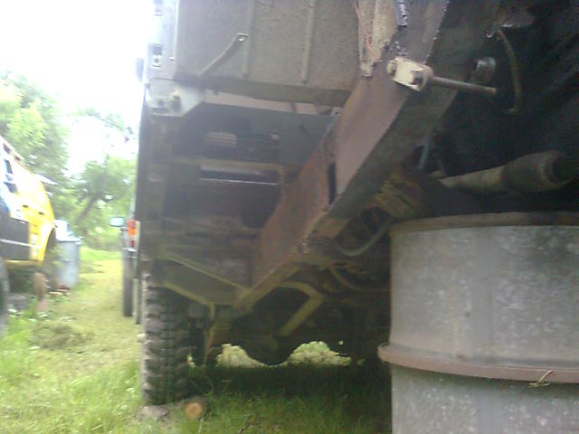

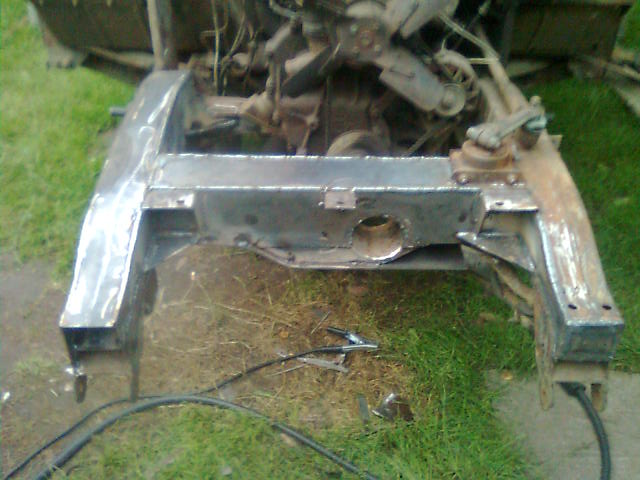

No veru trošku som to prehnal ale sú teraz už 2 den pod lisom tak hadam to bude lepšie. S tou rýchlosťou to až tak neženiem ale už som si toho nabral moc a nestíham ,ešte ma čaká toto.
Allik
Příspěvky: 860
Re: LR seria III
#16 Příspěvek od Allik » 28 črc 2011 06:57
tak se snad poddaji, byla by to skoda, abys je tam nenarval, kdyz sis s nima dal tolik prace, ale rozhodne s opravou nespechej - kazdy Dedek ma svuj cas a pak se odmeni svemu uzivateli :sun

#17 Příspěvek od tulda » 28 črc 2011 18:10
Krásné auto, :heart . Krásná práce. Jaký plech, myslím jeho tloušťku, používáte na opravy rámu ?
Zatím mám Land Rover jen v hlavě, ale nákaza je to značná !
Juraj Surovec
Příspěvky: 27
tel.: 0915489990
Re: LR seria III
#18 Příspěvek od Juraj Surovec » 28 črc 2011 19:41
Allik je to už v pohode, fakt som to prehnal ale ked ma to klepanie tak bavilo :Ja blb: tulda ja používam 3mm a to len preto že ho mám dosť moc. jedna firma likvidovala odpad tak som to na 4krát povozil domov !

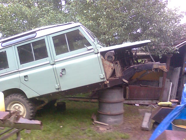

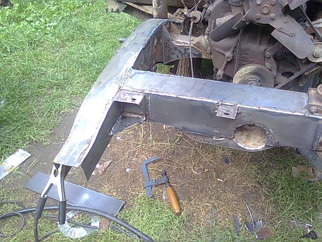

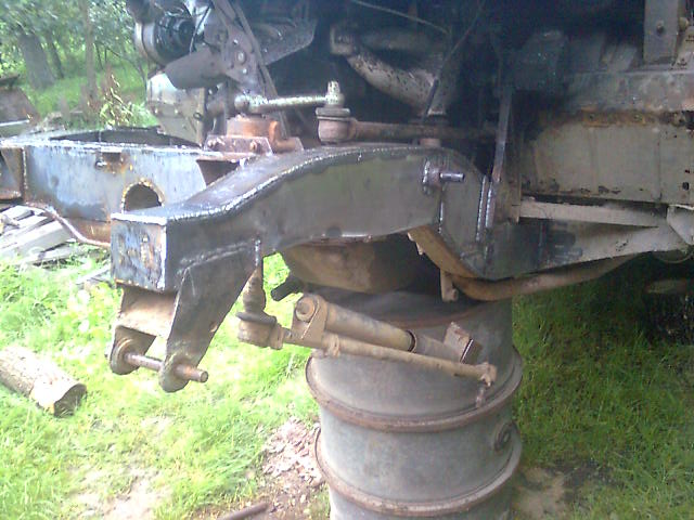

#20 Příspěvek od Juraj Surovec » 31 črc 2011 16:50
No po 5 dnoch sa mi podarilo niečo porobiť .
