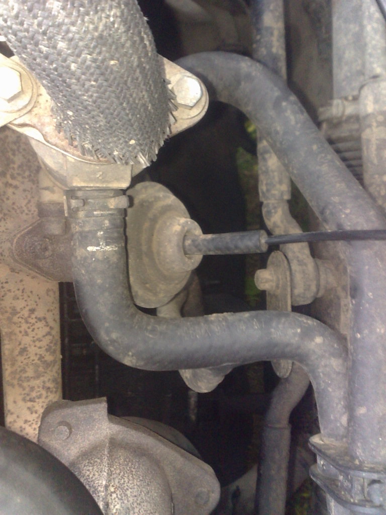

pokud dobre chapu tak je to egr na fotu?to amaterske vyrazeni se provede tak ze s toho ventilu stahnu tu hadicku dam tam nejakou kulicku,a nasunu hadicku nazpet :?:

sas píše:pokud dobre chapu tak je to egr na fotu?to amaterske vyrazeni se provede tak ze s toho ventilu stahnu tu hadicku dam tam nejakou kulicku,a nasunu hadicku nazpet :?:
Ano, máš pravdu lenže macejky1 pridal prílohu z ebay kde boli nejaké kusy pliškov a nejaka medena rúrka tak nevem čo s tými vecami, vravel že on to má namontované tak som to chcel kuknúť ako to on má
