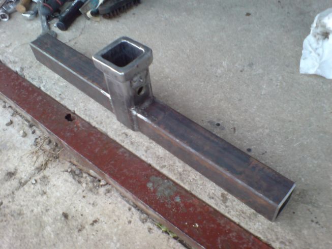

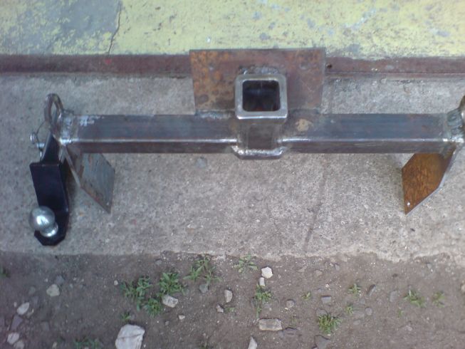

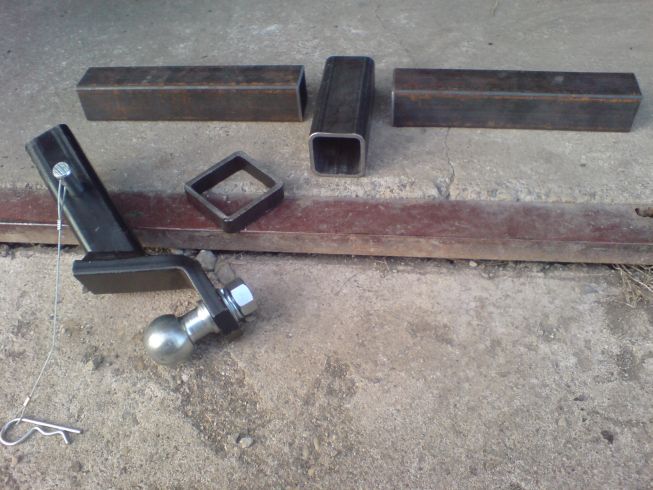

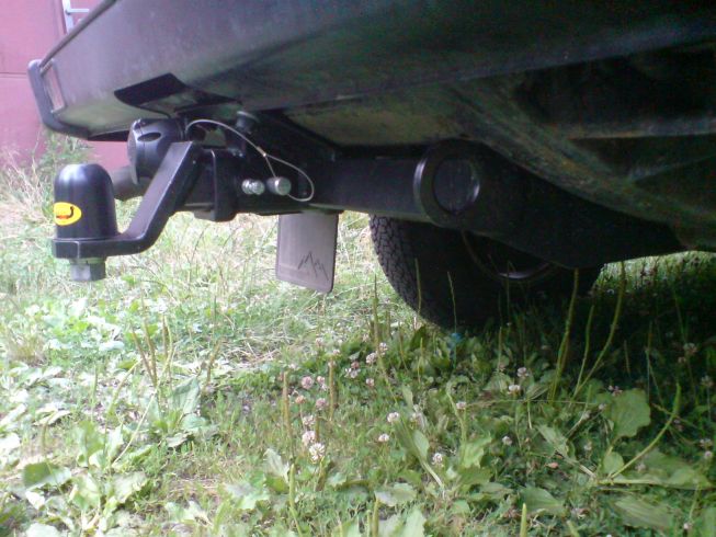

...takto to začalo:
"Samica" na bajonet je vyrobená z jokloviny 60x60x5 plus golierik 7mm. Priečna joklovina je 50x50x4, bočné "uši" a vrchná platňa sú zo 7mm plechu. Po bokoch sú ešte navarené pôvodné oká. Je to opieskované+zinok+komaxit.
Miro

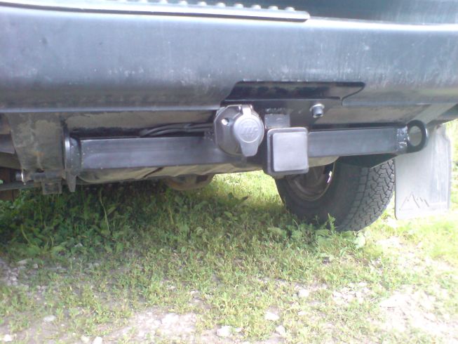

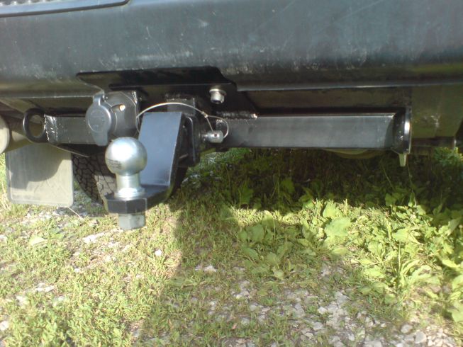

...a finále na aute:

#3 Příspěvek od discork » 24 čer 2011 13:03
:yes :yes super praca :yes :yes
a prejde ti to STK? :wait
+421944435540
MIROFF
Příspěvky: 293
Registrován: 18 říj 2007 20:28
tel.: +421915833118
auto: Discovery 300 Tdi
Bydliště: Dudince, Prešov, Bratislava - Karloffka
Re: "Americké ťažné" na DI
#4 Příspěvek od MIROFF » 24 čer 2011 13:19
Mám na to "štítok" aj papiere, tak isto aj papier o montáži od autorizovaného montážnika. Bola to najdrahšia investícia z celej súpravy /50€/ :) . Inak bajonet 42€ a náklady na ťažné cca 15€ plus ešte náklady na prihlásenie.
Miro

Bydliště: Martin,Slovensko
#5 Příspěvek od discork » 24 čer 2011 13:32
tak to mas v cajchu :yes :Pohoda:
#6 Příspěvek od Acon » 24 čer 2011 13:48
ako sa po latinsky hovorí: ló fasza segged be, čiže v jednoduchosti je krása :wink: :yes

#7 Příspěvek od MIROFF » 24 čer 2011 14:26
No po pravde my sme to opajcli :) podľa tohto:
http://www.extreme4x4.co.uk/acatalog/RR ... WBARS.html" onclick="window.open(this.href);return false;
Miro
#8 Příspěvek od Acon » 24 čer 2011 14:50
To sme si všimli :D ale to je jedno, podstatný je výsledok.

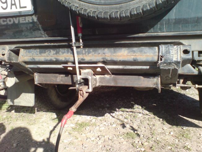

#9 Příspěvek od visby » 24 čer 2011 15:39
parada! ako to mas uchytene k ramu? je to o tie dve diery vedla nadrze?
#10 Příspěvek od Benjamin » 24 čer 2011 20:37
Moc pěkný, ještě vytvořit jeden zasunovací jekl s šeklem pro vyprošťování a bude to naprosto dokonalé :yes
#12 Příspěvek od Acon » 24 čer 2011 21:18
na to tam má tie 2 oká :wink:
#13 Příspěvek od vladob8 » 24 čer 2011 23:43
Je to pekne Miroff, vsetko sa mi paci len mam zly pocit s uchytenim tej gule - predozadne narazy nevyvaklaju tu maticu s perovkou? ja by som volil radsej navarenie, ale zalezi aku hmotu chces tahat. To je moj nazor :)
#14 Příspěvek od marcel » 25 čer 2011 14:18
vladob8 píše:Je to pekne Miroff, vsetko sa mi paci len mam zly pocit s uchytenim tej gule - predozadne narazy nevyvaklaju tu maticu s perovkou? ja by som volil radsej navarenie, ale zalezi aku hmotu chces tahat. To je moj nazor :)
To ťažné je na 3,5 tony,takže dúfam že to poľskí súdruhovia zvládli :D
Inak je to ťažné na Hummera :mrgreen:
#15 Příspěvek od Acon » 25 čer 2011 21:11
marcel píše:...
v podstate aj na Jeepa a akékoľvek auto :wink: Tú gulu na joklovine dostať skoro v každom shope, čo predáva príslušenstvo k prívesom, ťažným atď. Už som na to pozeral v Senci keď som kupoval náhradné kryty na svetlá prívesu. Je to všeobecne pre "Americké ťažné" a je to na 3,5t. Skvelé, že to niekto takto postavil, myslím, že to aj ja tak vyriešim. Rovno to spojím s ochranou nádrže.
#16 Příspěvek od MIROFF » 27 čer 2011 07:26
visby píše:parada! ako to mas uchytene k ramu? je to o tie dve diery vedla nadrze?
Áno presne tak a tie oká čo tam boli prišroubované sme navarili na ťažné.

#17 Příspěvek od MIROFF » 27 čer 2011 07:29
Benjamin píše:Moc pěkný, ještě vytvořit jeden zasunovací jekl s šeklem pro vyprošťování a bude to naprosto dokonalé :yes
Presne tak. Už je to naplánované. :)

#18 Příspěvek od MIROFF » 27 čer 2011 07:37
Ja som mal skôr obavu, aby mi to niekto neodšrouboval aj s prívesom :mrgreen: . Ale máš pravdu ak tam bude nejaký náznak pohybu gule, tak sa to obvarí a bude kľud.
#19 Příspěvek od MIROFF » 11 srp 2011 08:32
Tak ešte doplním. Mám to už zapísané aj v "techničáku". 6€ kolok na odbore dopravy + 6€ kolok na polícii.
#20 Příspěvek od Miky_CZ » 21 říj 2011 07:36
nevite nekdo, jestli se da nekde koupit ten zajistovaci kolik? nebo staci pevnostni sroub misto neho?
