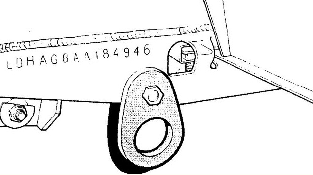

tak s autem zažívám fakt pikanterie, dneska sem byl na STKčku a byl sem vyhozen udajně proto že VINkod na voze ,na rámu, neodpovídá běžným standartum, tedy není vyražen rovně a technik mi řekl že tento typ vozu vidí prvně a ať si seženu nějake oficialní vyjádření že to tak ma bejt, jinak že to vypadá jak vyražený doma, tak sem prohledával weby a našel sem tenhle obrázek a i z toho obrázku je patrno že VINko je ve tvaru vlnovky (což sem našel nezavisle na sobě na několika webech) takže prosimvás jak to máte?? taky do vlnovky nebo jak :D

Je to úplně normální..., zkus změnit STK..., případně si vyžádat od pana Stehlíka ze zastoupení papír s razítkem, že to auto opradu existuje...

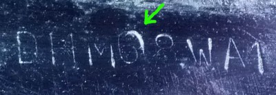

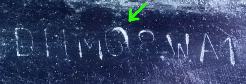

Narazil jsem na stejný problém. Z důvodu vlnité ražby VIN mě vyrazily z evidenčky. A prej jim přijde že jsou tam i dvě čísla na sobě. Co o tom soudíte?
Re: samy pikanterie :D
#13 Příspěvek od eliott » 16 pro 2012 21:38
Jen jim zatopte, je to problém většiny Defenderů před TD5, technici hodně prudí.
