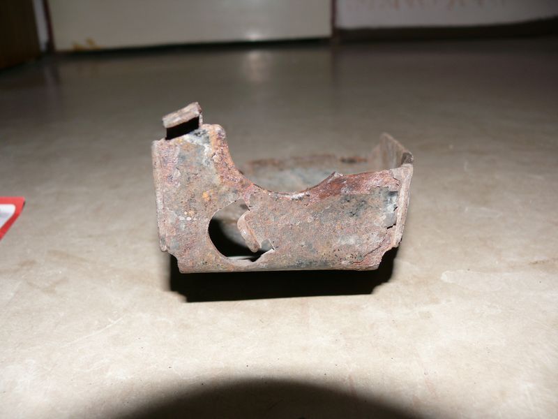

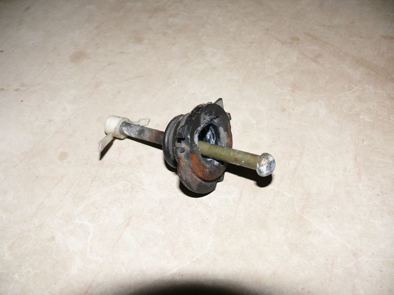

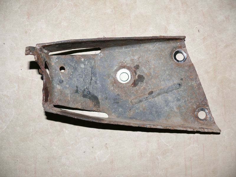

tak jsem dnes vyjel od baráku chci zařadit, sešlápnu spojku a rup.... pedál zůstal na podlaze.
Rozlomil se spodní váleček jelikož zkorodoval držák.
Tímto Vás prosím, zda někdo nemáte na prodej spodní váleček. Vpříloze přikládám foto.
A prosím o radu jak tento válec odvzdušnit po výměně.
Děkuji za radu a případné nabídky, s pozdravem Pavel.

chce to novej držák a rozhodně novou soustavu válečků.Stojí to pár kaček.Odvzdušňovák tam není,ale dá se to odvzdušnit.Je to ale pěknej voprc. :Ja blb:

Prosím Tě,napiš, kde je ten držák, co si vyfotil?
Chci se na to taky kouknout, jak vypadá.

tak už to mám vyměněné. Držák jsem koupil nový za 450Kč a za 500Kč jsem sehnal starší, komplet vrchní i sponí píst. Jinak nový stoji 2000Kč.
Ten držák máš na přední pravé straně motoru, uvidíš v něm zasazen černý plastový váleček a od něj vede hadička do vrchního pístku který je za palivovým čerpadlem.
U toho držáku uhnije ta jedna packa a ten píst se zlomí.
S pozdravem Pavel.
