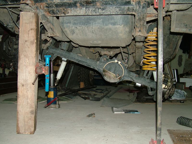

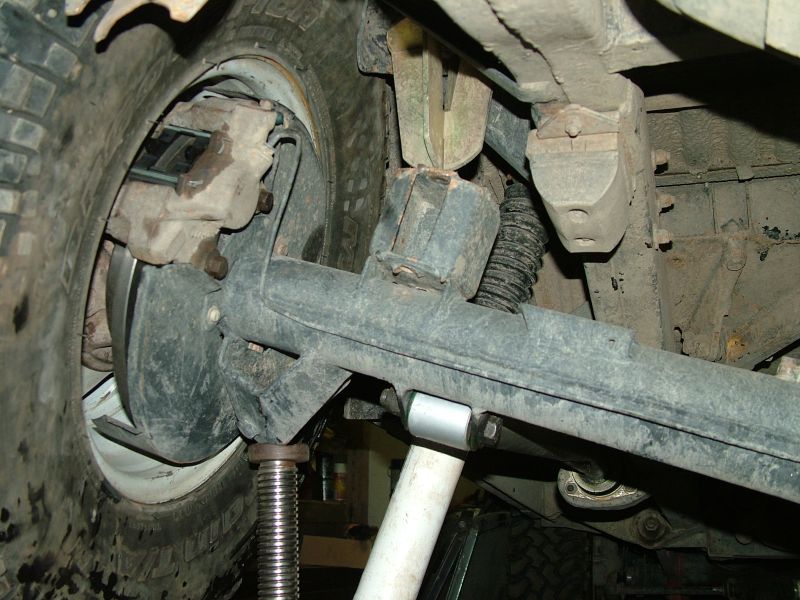

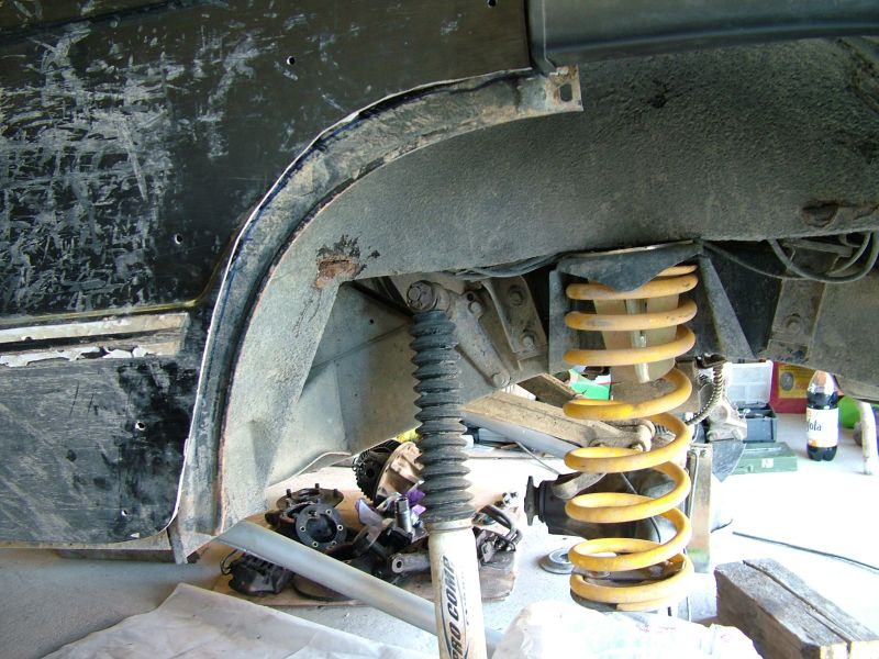

Zopar foto z nastavovania dorazov a uchytenia tlmicov zadnej napravy.
Podlozky pod pruzinami, ktore vidite na naprave su uz minulostou. Budu tam iba 2" podlozky.
Po osadeni zohnutych trailing arms sa naprava posunie trosku dozadu( kompenzacia liftu). Tym padom sa stane to ze koleso zacne chytat o podblatnik v zadnej casti.

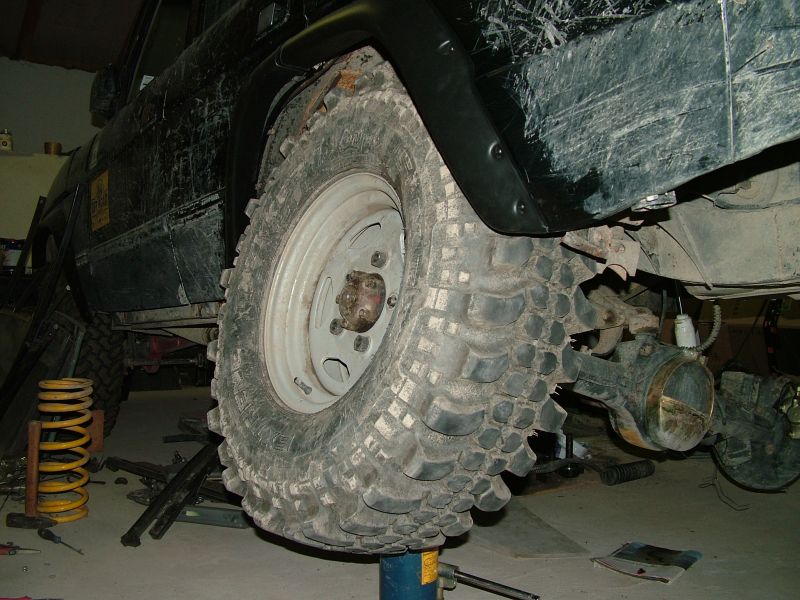

35 Simex na RRC sice vyzera uplne super, ale pokial by som chcel s nou dosiahnut rovnake krizenie ako pri 33, tak by to znamenalo este viac klampiarciny ako teraz. Tzn. od planu casom na auto dat 35 Simex nateraz upustam. Simex Jungle Trekker 34 by tam vosli ako rit na serbel, ale na ne zas nieje budget.
Len pre info ani jedna pneu neskrtne o plastovy lem blatnika, ale obe zacnu suchat o zadnu cast podblatnika. Simexa okrem toho sucha o horny uchyt pruziny( a to su vraj prelisovane disky o cca 4 cm von oproti serii).

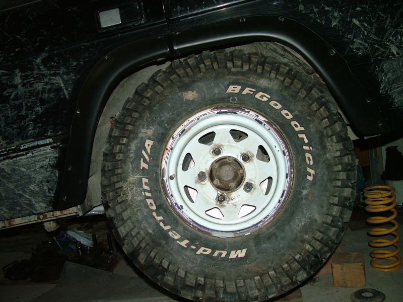

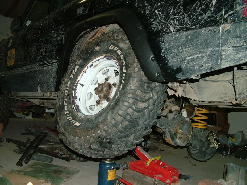

Takto vlezie Simex 35*10.5R16
Takto sa schova 33*10.5R15 do blatnika po vyrezani a osadeni plastovych rozsirovacich lemov.
Vykrizenie napravy. Este dokazem zopar stupnov ziskat.

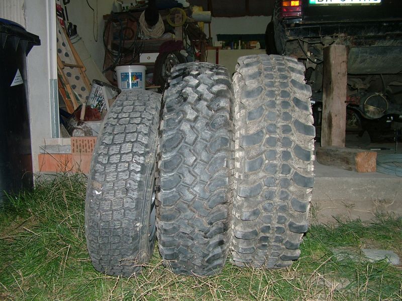

Kedze do jedneho prispevky nedam viac ako tri foto, tak tu je pokracovanie.
Porovnanie zlava: seriova Michelin 205R16, BFG MT 33*10.5R15, Simex ET 35*10.5R16

Do 35 nejdem( teraz... :twisted: ). Aby som s tym bol spokojny by to potrebovalo prerobit podblatniky a to sa mi naozaj nechce.
Ratam s tym, ze sa to bude chovat rozdielne ked bude naprava zatazena. Uplatnim nejaky "koeficient". Teraz sa mi hlavne jedna o dorazy, aby mi koleso nesuchalo o podblatnik. Nasledne doladim uchytenie tlmica. Teraz mam Procomp ES9000 a tie maju chod tusim 230mm. Chcelo by to 12"-ove.
Naprava ma este slusnu rezervu.

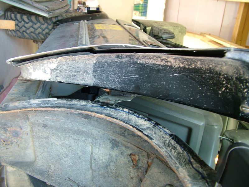

Tu je ukazka co je potrebne spravit na 5-dverovej verzii, aby sme mohli namontovat plastove rozsirovacie lemy, ktore ponuka napr. Paddock za poriadnu gucu penazi.
Tak tolkoto sa vyrezava z dveri...

Este bocny pohlad z ktoreho je vidno, kolko je celkovo z blatnika urezane a ako sa dnu schova pneu. O lem jednoducho 33" guma neskrtne... Ak by som este pouzil 3cm rozsirovacie podlozky pod moje disky( mimochodom ET tusim -8, alebo -12)Pri 35" by som musel trosicku zrezat zvutra zo zadnej casti lemu( ale iba 1-2cm plastu). Ani by to nebolo vidno...
Vsimnite si vpravo hore. To je miesto v podblatniku kde to chyta ako prve( zaoblenie na rezervu v kufri). Vsade naokolo je miesta habadej. A to je aj hlavny problem tej 35-tky. Keby som to vyklepal, tak tam vojde aj ta. Lenze ja mam prave v tom mieste v kufri plynovu nadrz a mam tam cca 1mm priestoru :?

O tolkoto je potrebne spustit doraz. Pruzina ani tlmic este niesu nadoraz.

...podla fotiek uz mas v zadu tie "zlomene" ramena...

...este jedna vec pri tom vsetkom testovani nezabudni na kardan, ze ho mas demontovany.

DanoDEF píše:...podla fotiek uz mas v zadu tie "zlomene" ramena...
presne tak

DanoDEF píše:...este jedna vec pri tom vsetkom testovani nezabudni na kardan, ze ho mas demontovany.
uz som primeral a vyda to...
