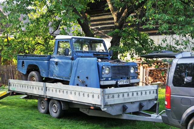

Tak jsem se dočkal. Pořídil jsem si pořádného pracenta. První malou vyjíždku máme za sebou.
První rande bylo jak se patří. Anglán sliboval , jen nasedneš , nastartuješ a můžeš vyrazit :D
nastartovat se po chvilce podařilo, ale spojka nespojkovala. Naštěstí se to podařilo po hodce rozchodit a mohlo se nakládat.
Trocha práce bude třeba ......

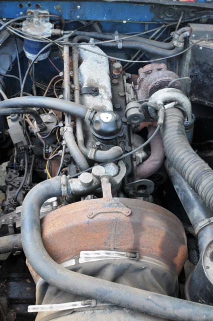

motor se mi hrozně líbí

Nechci být za rejpala, ale když vidím u hlavy to dmychadlo.. nebude to spíš ten motor 2,5 Diesel Turbo 85 hp ? :)
psmrz
Příspěvky: 508
Registrován: 13 kvě 2010 19:35
tel.: 603109678
Re: Nový přírůstek LR 110 HCPU
#9 Příspěvek od psmrz » 16 čer 2011 15:13
ja motorům nerozumím, proto jsem sem dal fotku. :blush
teď už to vím diky

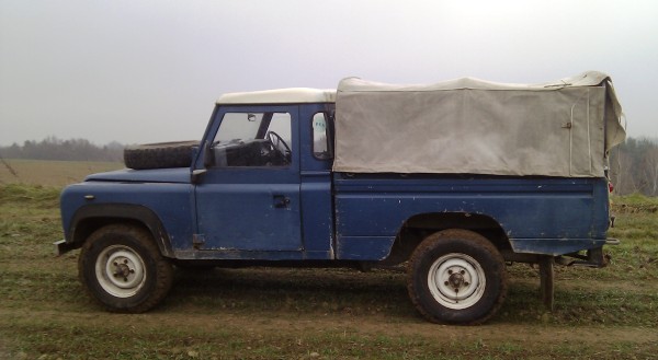

Z nedělního výletu na dřevo. Ztrácí se mi kapalina v spojce. Vyměnil jsem hadičku , nikde není vidět že by to teklo. Neví někdo čím by to mohlo být?
Ještě k technice jízdy: Mám na trase táhlé stoupání lesem, končí zatáčkou a výjezdem na louku. Řadit dole nižší rych. stupěň nebo jet až kam to jde a pak přeřadit dolu. Dik

Muže to delat pomocny spojkovy valec,kapalina muze skrz nej tec do prevodovky
psmrz
Příspěvky: 508
tel.: 603109678
#14 Příspěvek od psmrz » 21 lis 2011 16:28
omar píše:Muže to delat pomocny spojkovy valec,kapalina muze skrz nej tec do prevodovky
To asi není dobře ...
Problem ?
No, Land Rover
Příspěvky: 5257
#15 Příspěvek od Rover » 21 lis 2011 17:01
Myslíš, že do převodovky? ;)
Vyměň pomocný spojkový válec nebo ho vylapuj a vyměň gumičky... pokud jsi vyměnil hadici, tak je potom na řadě hlavní spojkový válec..., pokud to dlouho stálo může to být vyrezlé, atd. Nové stojí srandu a není to až tak hrozná práce pokud nemáš ruce jak lopaty...

Taky bych si na to vsadil (viz omar) akorát né do převodovky ale do spojkového prostoru :mrgreen: , tedy pokud ti to nedělá kaluž na podlaze v kabině, což je taky "normální".
Demontovat spodní váleček je celkem jednoduchý (2 šroubci), ve srovnání s hlavním je to vlastně prima parádní práce :)

Upresnuji do obalu pravodovky presne na spojkovou lamelu
Příspěvky: 5257
#18 Příspěvek od Rover » 21 lis 2011 17:06
omar píše:Upresnuji do obalu pravodovky presne na spojkovou lamelu
Tak je to ono... 8)

Nedělá mi to louži ani na podlaze v autě ani pod autem .
Objednám a vyměním , asi vyměním i gumky v hlavním válci.

Nemá smysl měnit jengumičky. Oba válce stojí stokoruny (značkové) a repase je vzhledem k vlastní pracnosti výměny dost neefektivní...
Prostě kup nový a jen vyměň...
