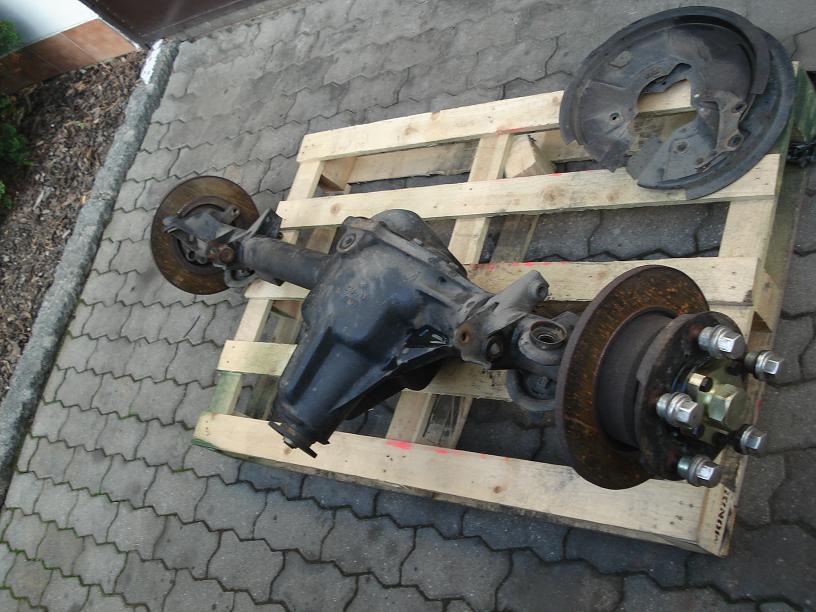

Prodám Zadní nápravu Salisbury z Defendera v bezvadném stavu, najeto 145000 km, kotoučové brzdy. Bez koroze, nové poloosy - Genuine parts, nové HD unašeče. Cena 15000,-

je možný to napasovat na DII? co by to obnášelo?

převařit držáky a zkrátit kardanmacronera píše:je možný to napasovat na DII? co by to obnášelo?

a ABS? bude to s D2 fungovat?

No vidíš, to je fakt, čidla z Defa budou asi dávat jiné informace.

A to by mohl být problém - nefungoval by tachometr, ABS, TC, HDC. Asi by to šlo řešit, úroveň signálu se dá dohnat, horší je to, že to musí dávat správnej počet impulzů na otáčku.

Tachometr by šel, funguje i když některá čidla nejdou.
