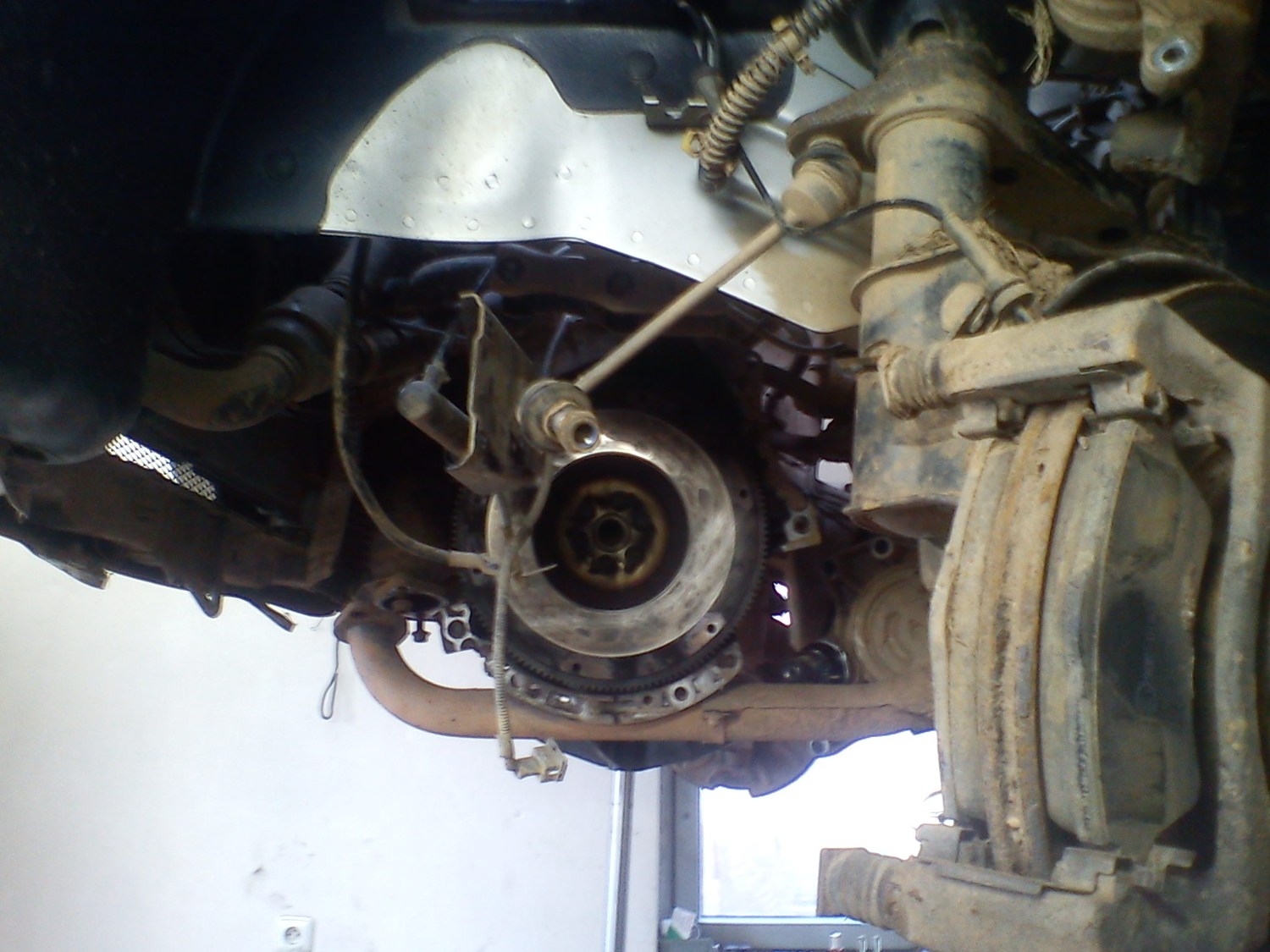

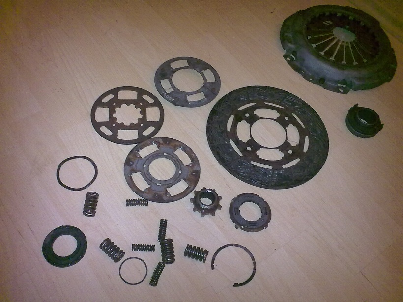

Zistenie je také že spojka bola menená pred rokom aj volačo....
Roztrhlo lamelu tam kde bola nitovaná..... Ložisko bolo OK aj prítlačný tanier OK. spojka nebola zodratá..... zotrvák OK
jak sa totok móže stat??? :hmm:

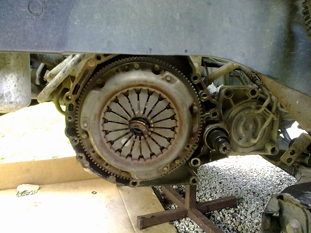

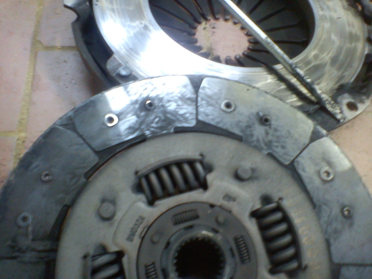

Tak už mám vyřešeno. Friťák dostal novou spojku od eliotta kterému tímto opožděně děkuju za bleskové dodání. Doufám že Borg se mnou chvílku vydrží protože kdybych to měl absolvovat ještě jednou asi by se na foru objevil inzerát... něco jako : prodám free,jako nový,nikdy neježděný v terénu bez poškození laku atd. atd. :rofl Kecám,ale práce to byla šílená,navíc byla přidřená hřídelka v bloku co hejbe s tou vidličkou co spojku ovládá. Taky absolutně nechápu jak je možný že bylo úplně všechno totélně obalený bahnem.. :O :rofl . Zrovna sem při tý příležitosti nechal repásnout startér takže teď je ten můj drakouš v nejlepší kondici a těší se na nejbližší akci. Přikládám dvě fotky z opravy. Hádanka pro všímavé : kde má lamela obložení? ...nápověda v :moon
ta rozmázlá fotka mě nejde nevím proč smazat :Sorry:
