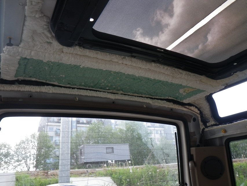

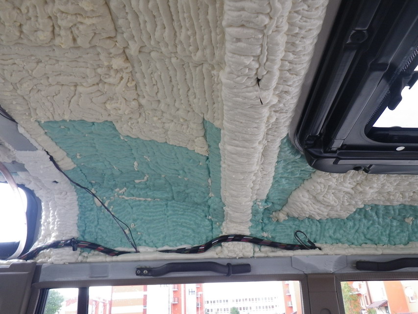

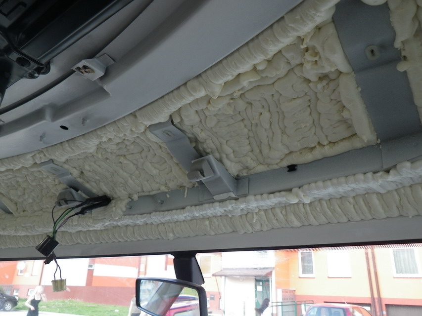

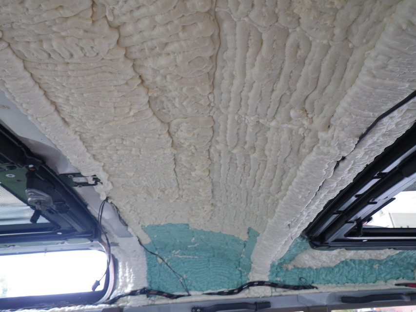

Dufam ze sa mi uz kondenz na streche nebude robit. A dufam ze sa aj znizi hlucnost v aute. Ma niekto skusenosti s takouto upravou. Ak ano ake su vysledky?

no ja bych to vylepil penovou gumou ale musim uznat, ze s pu penou to umis a ze to bude lehci nez ta guma :-) cim jsi to zavrel aby to nevyexpandovalo vic nez zdravo? igelit a pak tapecirung?

turby píše:no ja bych to vylepil penovou gumou ale musim uznat, ze s pu penou to umis a ze to bude lehci nez ta guma :-) cim jsi to zavrel aby to nevyexpandovalo vic nez zdravo? igelit a pak tapecirung?
takze este dopenim dataily a potom tam dam tapacir. Igelit tam nebudem davat akurat musim dat novu latku na strechovicu lebo sa mi vsade odliepala. Pur pena je nizko roztazna takze sa s nou da celkom dobre robit, striekam to pistolou.

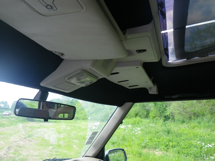

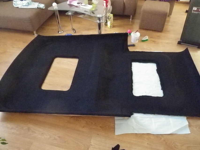

Tak už som pokročil. Dalo to dost namahy ale nejako som tu latku nalepil. Lepil som to duvilaxom a islo to. Druhy krat by to bolo urcite lepsie. Najlepsie je sa ucit na svojom :chuckle

:yes maš to super.

je to parada cierny strop je pekna vec aj ja som to tak prerabal ale preto lebo sa mi odlepil ale fakt slusna praca palec hore:D

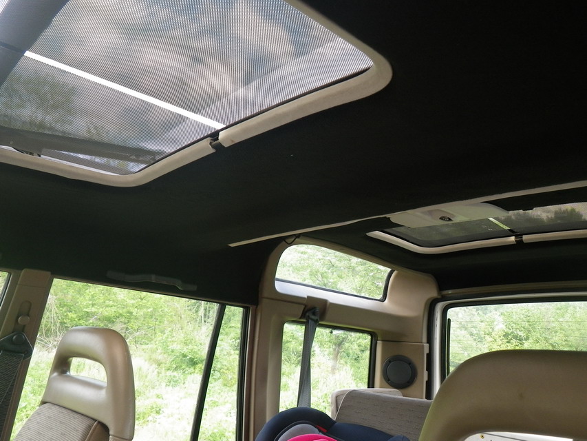

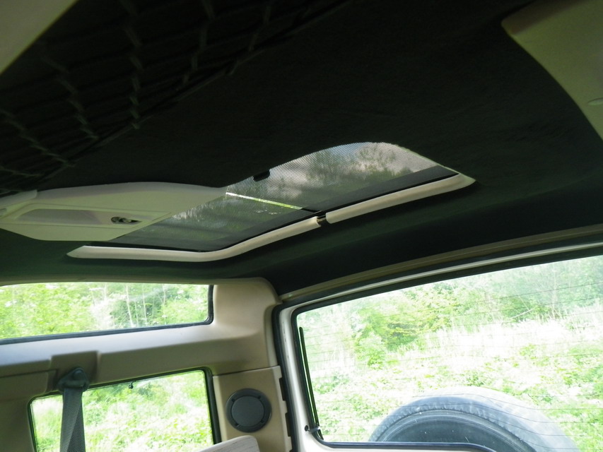

Tak uz mam hotovo. Rozdiel urcite v hlucnosti je , hlavne pri dazdi neni skoro nic pocut, tak akcia mala zmysel. Sete uvidim ako sa to bude spravat v zime.

#10 Příspěvek od Benjamin » 30 kvě 2011 22:03
Ten černý strop se mi líbí, vypadá fakt fajnově :yes

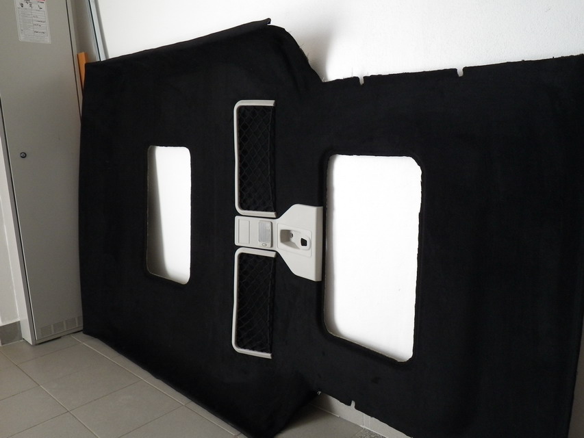

Strop uz mam od stredy od calunika doma. Trvalo to trochu dlhsie, pretoze latka, ktoru objednal poprve, nebola vhodna, vraj bola malo pruzna a v zahyboch robila vlnky-varhanky. Tak to musel preobjednat. Je to latka priamo na strop, t.z. uz podlepena molitanom. Urobil to podla mojho laickeho nazoru velmi pekne, jedine miesto, kde sa mu to jemne zvlnilo je v tom ohybe na spodku kapes nad zadnymi sedackami. To ale myslim nebude po nasrubovani kapes vobec vidiet.
Stalo to cele i s materialom 3 tis., a som velmi rad ze som si to nemusel robit sam, pretoze zhanat lepidlo, latku, patlat to na to a v pripade ze by to nevyslo na prvy pokus by ma asi chytali mory.
foto je menej kvalitne, fotene mobilom pri slabom svetle. Az to nahodim na auto, nafotim viac
Na co by som rad upozornil je krehkost kolikov, na ktorych drzia plasty a kapsy nad zadnymi sedackami. Odmontovat sa musia z vrchnej strany stropnice, ale su to plastove koliky a radi sa lamu. V mojom pripade to 2 nevydrzali a 1 som mal zlomeny uz predtym, tak budem vymyslat ako to esteticky uchytit.
